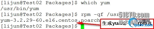

      2 程序名称同rpm包名的关系:
      有的初学者喜欢根据程序名推测提供该程序的包名,其实这是不科学的。不应该推测,而是应该使用rpm命令来查找,但是程序若是通过源代码安装生成,那也只有推测了,怎么听起来像废话 j_0064.gif
      rpm包安装后生成的程序有的同rpm包名相同,比如:
      有的rpm包安装后生成多个程序。比如:
    有的rpm包从名称上看很想象,比如:
xz-4.999.9-0.5.beta.20091007git.el6.x86_64.rpm
xz-devel-4.999.9-0.5.beta.20091007git.el6.i686.rpm
    起始这是rpm包的分包机制,将经常使用的功能放置在主包中,将不常用到的功能放置支包中。

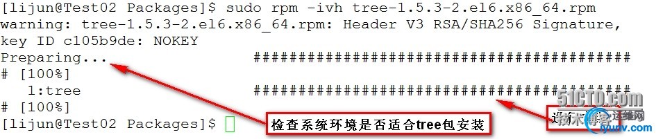

    3.1)rpm包的安装:
    格式:rpm -i [option] Package_file
    option:-i 安装
            -v 显示过程,若相观看更详细安装信息可使用 -vv , -vvv
            -h 安装过程中使用百分比表示安装进度
             --test进行测试而非真实执行
             --nodeps:忽略包的依赖性警告而强制安装。
             --forece:强制安装
             --oldpackage:使用程序包低价版本取代现有版本,就是降级安装。
             *经常将 -i -v -h 三个参数写在一起-ivh来使用。
    举例:

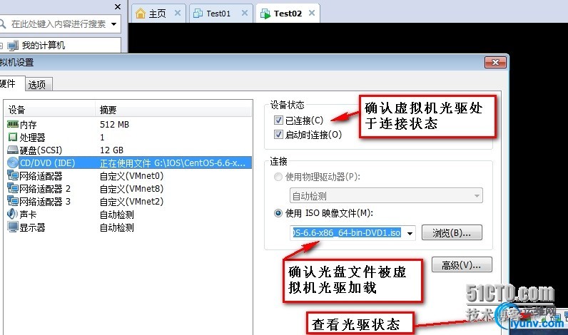

实验情况下,请按照下面的进行:

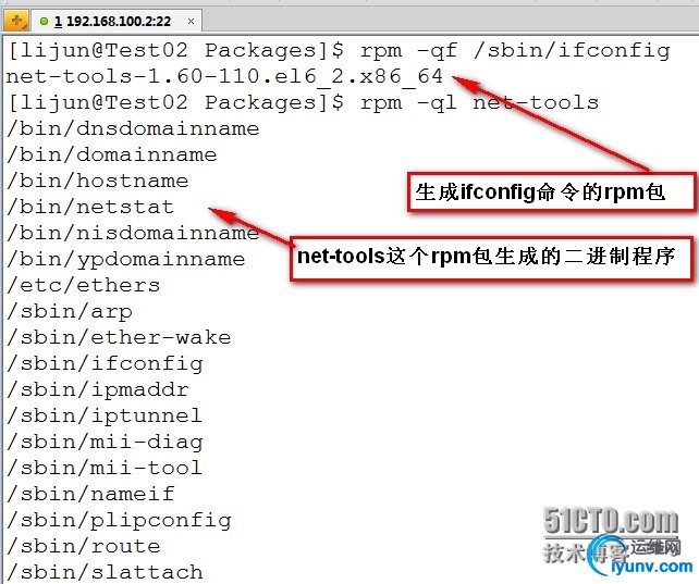

             3)查询文件是哪个rpm包安装后生成的
                 #rpm -qf /path/to/file
                 eg:
                    [lijun@Test02 ~]$ rpm -qf /etc/ssh/sshd_config
                    openssh-server-5.3p1-104.el6.x86_64
                     [lijun@Test02 ~]$

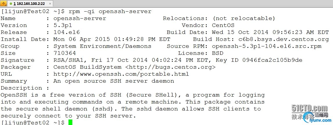

                5)查询rpm的简要说明信息
                   #rpm -qi Package_name

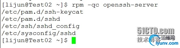

                    #rpm -qc Package_name

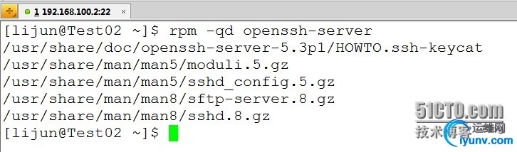

                   7)查询rpm包安装后生成的文档信息
                        #rpm -qd Package_name

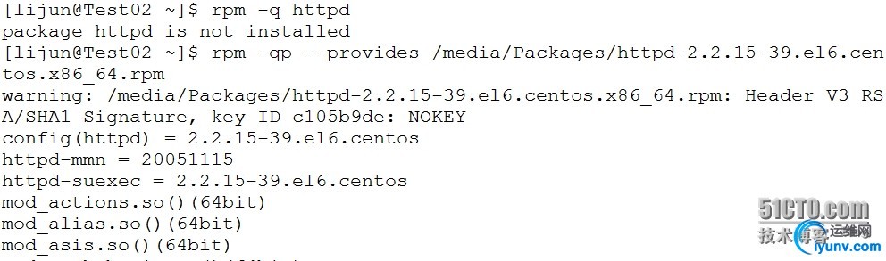

      3.3.2)对未安装的rpm包进行查询
        这个类同上面对已安装的rpm包进行的查询,只是-q要配合-p使用,常简写为-qp
            格式:#rpm -qp[option] Package_file
             option: -i:查询rpm的简要信息
                     -l:查询rpm安装后生成哪些文件
                     -c:查询rpm包安装后生成的配置文件有哪些
                     -d:查询rpm包安装后生成的文档有哪些
                      --provides:查询rpm包安装后提供的功能文件

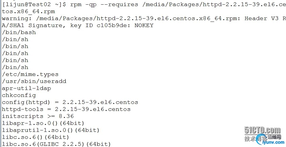

                      --requires 查询rpm包依赖的功能文件
eg:查询下httpd主程序包安装后提供哪些功能
eg:查询下httpd主程序安装时需要系统提供哪些支持文件

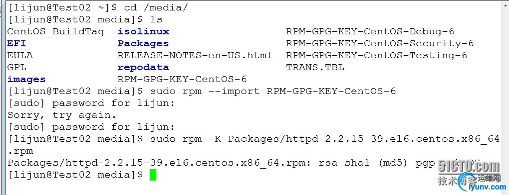

                    3.4.2)检查包的来源合法性和内容合法性
                    来源合法性:依赖包制作者提供的数字签名
                    内容合法性:依赖包制作者提供的内容的特征码与我们得到的特征码比对是否相同。
                    在系统光盘中附带有包含上述信息的文件,需使用rpm --import 自行导入
                     #rpm --import RPM-GPG-KEY-XXX
                     #rpm -K Package_file
eg:检查光标中httpd包是否完整

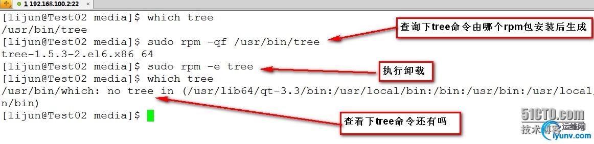

            3.5)包的卸载:
                格式:#rpm -e [option] Package_name
                option:
                     --allmatches:如果一个程序包被安装了多个版本,此选项一次全部卸载
                     --nodeps:忽略依赖关系
                     --test:测试卸载
                     *注意:程序包的配置文件安装后曾被修改,卸载时,此文件通常不会被删除,而是重命名留存(叫后缀.rpmsave)
eg:卸载安装的tree命令
