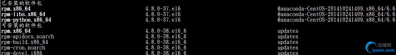

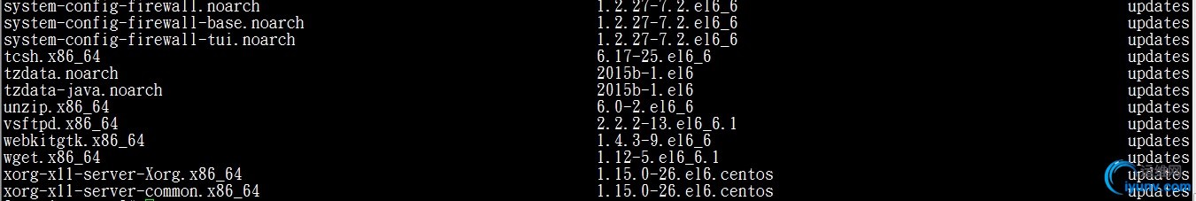

(2)list updates:列出可供本机升级的软件有哪些。如下图只显示了几条#yum list updates

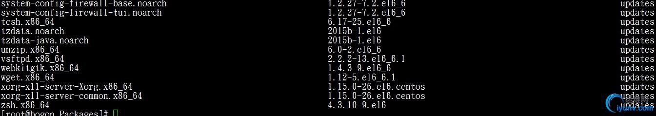

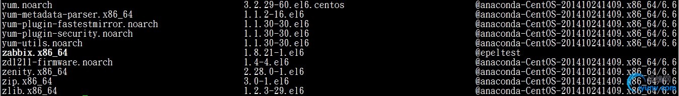

wKiom1UpEJHwQuG3AAK0VFCRf1I864.jpg (3)list installed:列出当前系统已安装的软件。如下图只显示了几条#yum list installed

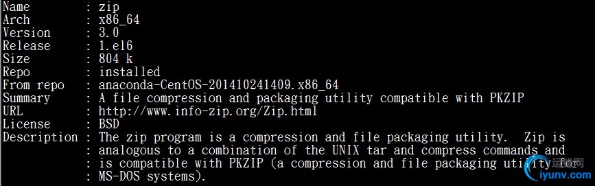

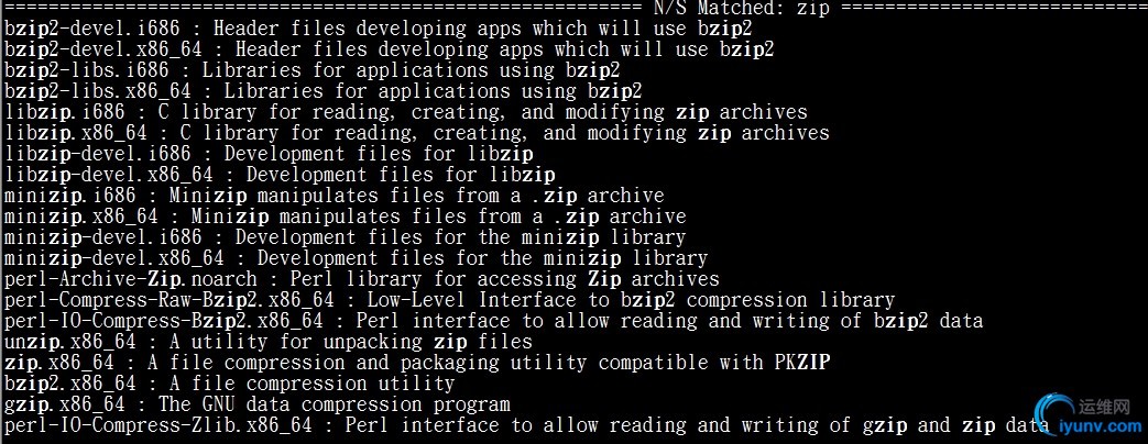

wKioL1UpFCSSn9eZAAKLDJ6kgnw654.jpg (5)search:搜索某个软件名称或者描述的重要关键字。如下图#yum search zip

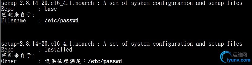

wKioL1UpFSDigozdAAbB6tEBIk0611.jpg (6)provides:从文件去搜索软件。类似rpm -qf的功能。如下图#yum provides /ect/passwd

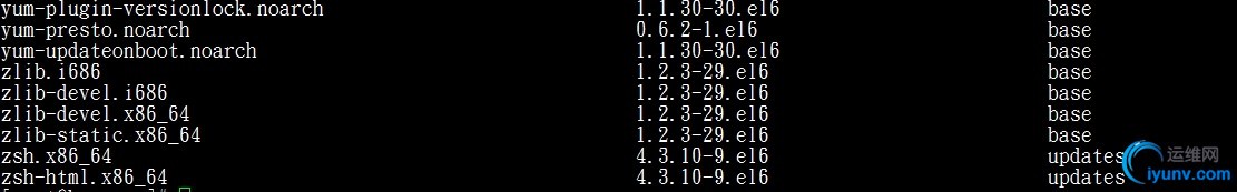

(9)list NAME*,可以查看以NAME开头的软件名称有哪些,而其中有哪些尚未安装。例如#yum list pam*
如下图。

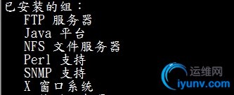

wKiom1UpF8zDQmi4AAJFQdTaKiE931.jpg (10)grouplist:查看可用于安装的软件组有哪些。如下图#yum grouplist

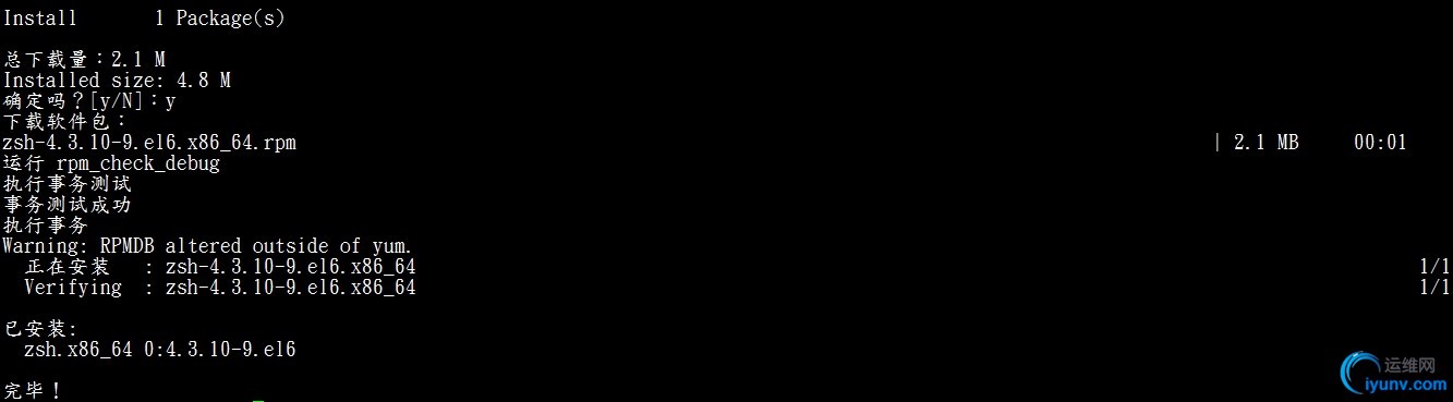

(1)install:安装某软件。如下图#yum install zsh
wKiom1UpHdbihJDAAAHZqVVyTjQ479.jpg (2)还可以使用install指定软件。例如#yum install zsh-4.3.10-7.el6.x86_64.rpm 。

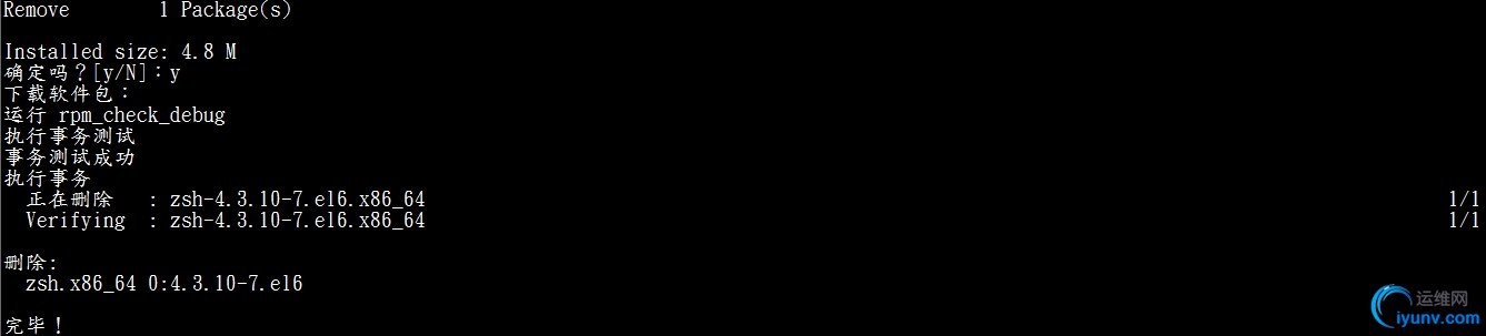

remove:删除某软件。如下图#yum remove zsh
wKioL1UpI1XhpmejAAFRb7HfWeA100.jpg 5、包组管理
