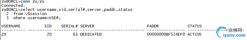

  这说明现在有一个会话:这是一个与单一专用服务器连接的会话。以上PADDR列是这个专用服务器进程的地址。下面,只需打开AUTOTRACE来查看SQL*Plus中所执行语句的统计结果:

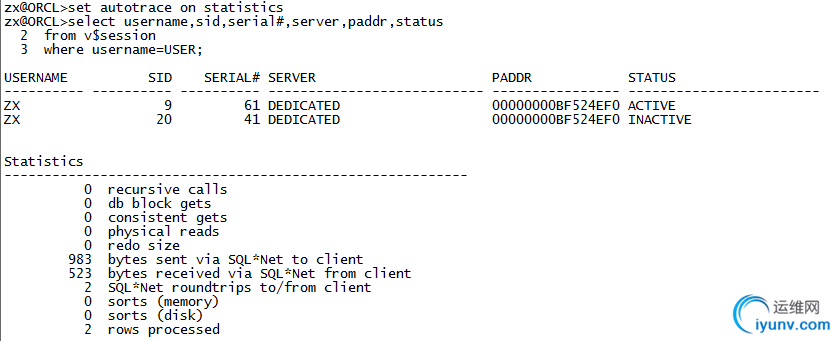

  这样一来,我们就有了两个会话,但是这两个会话都使用同一个专用服务器进程,从它们都有同样的PADDR值就能看出这一点。从操作系统也可以得到确认,因为没有创建新的进程,对这两个会话使用了一个进程(一条连接)。需要注意,其中一个会话(原来的会话)是ACTIVE(活动的)。这是有道理的:它正在运行查询来显示这个信息,所以它当然是活动的。但是这个INACTIVE(不活动的)会话呢?那个会话要做什么?这就是AUTOTRACE会话,它的任务是“监视”我们的实际会话,并报告它做了什么。
  在SQL*Plus中启用(打开)AUTOTRACE时,如果我们执行DML操作(INSERT、UPDATE、DELETE、SELECT和MERGE),SQL*Plus会完成以下动作:
  (1)如果还不存在辅助会话,它会使用当前连接创建一个新会话。
  (2)要求这个新会话查询V$SESSATE视图来记住实际会话(即运行DML的会话)的初始统计值。
  (3)在原会话中运行DML操作。
  (4)DML语句执行结束后,SQL*Plus会请求另外那个会话(即“监视”会话)再次查询V$SESSTAT,并生成前面所示的报告,显示出原会话(执行DML的会话)的统计结果之差。
  如果关闭AUTOTRACE,SQL*Plus会终止这个额外的会话,在V$SESSION中将无法看到这个会话。之所以要另建一个额外的会话,原因是:如果在同一个会话中观察统计结果,就会造成影响,因为执行监视本身也要使用内存、I/O,网络上传输字节以及执行排序。所以需要使用另一个会话来正确测量。

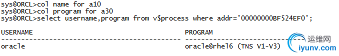

  可以看到,这个账户名下没有会话,但是仍有一个进程,相应地有一条物理连接(使用前面的ADDR值):

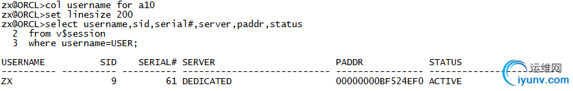

  所以,这就有了一条没有相关会话的“连接”。可以使用CONNECT命令(这个命令的名字也起得不恰当),在这个现有的进程中创建一个新的会话(CONNECT命令叫CREATE_SESSION更合适)。使用取消连接的SQL*Plus,执行以下内容:
  可以注意到,PADDR还是一样的,所以我们还是使用同一条物理连接,但是(可能)有一个不同的SID。说“有可能”是因为也许还会分配同样的SID,这取决于我们注销时是否有别人登录,以及我们原来的SID是否可用。
