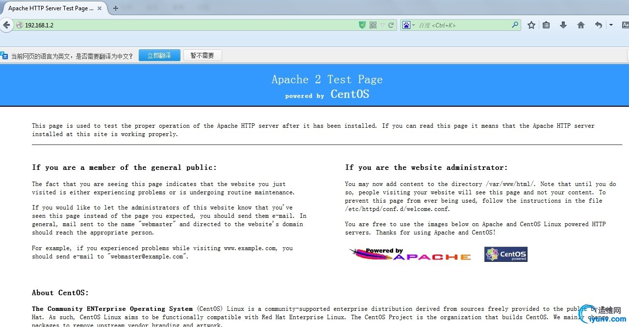

2、验证安装是否成功
wKioL1UovumDgcy-AAZ8QD0cCSs955.jpg 测试是否支持php环境

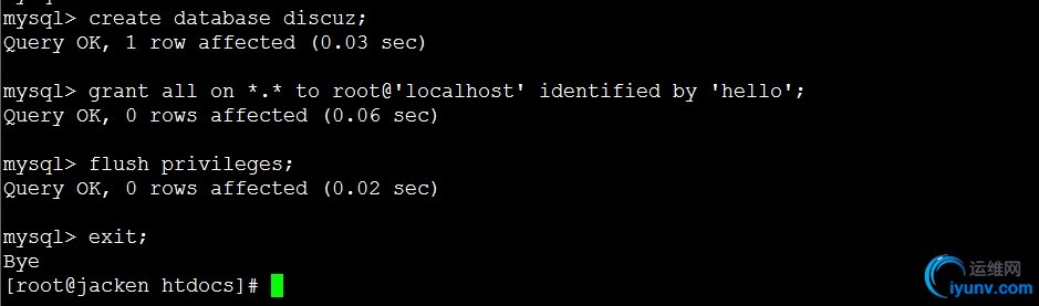

mysql> create database discuz;
mysql> flush privileges;
mysql> use mysql;
Reading table information for completion of table and column names
You can turn off this feature to get a quicker startup with -A
Database changed
mysql> update user set password=password('hello') where user='root';
Rows matched: 3  Changed: 0  Warnings: 0
mysql> exit;
Bye
[iyunv@jacken]#

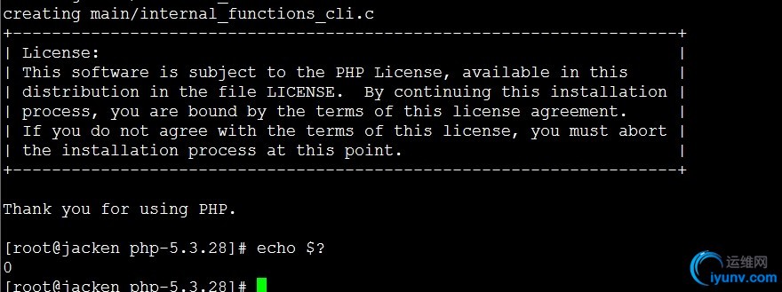

[iyunv@jacken php-5.3.28]# ./configure
> --prefix=/usr/local/php5
> --with-config-file-path=/usr/local/php/etc
> --with-apxs2=/usr/local/apache/bin/apxs
> --with-mysql=/usr/local/mysql/
[iyunv@jacken php-5.3.28]#make && make install
[iyunv@jacken php-5.3.28]# echo $?
0
安装成功

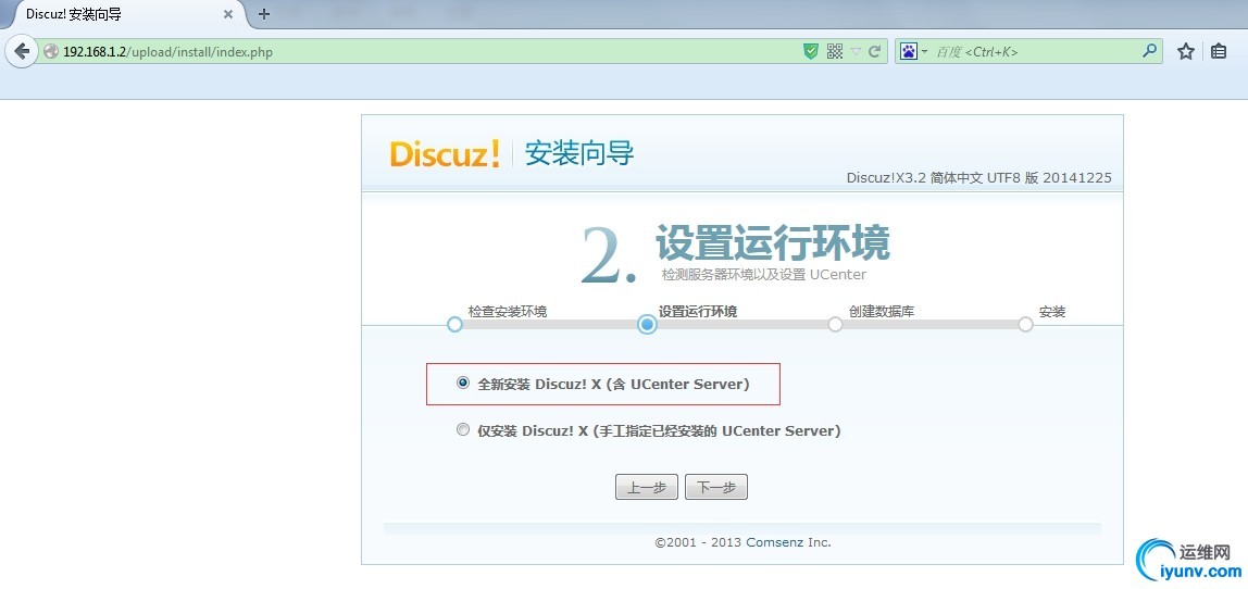

然后访问IP安装discuz论坛,如下图,选择“我同意”

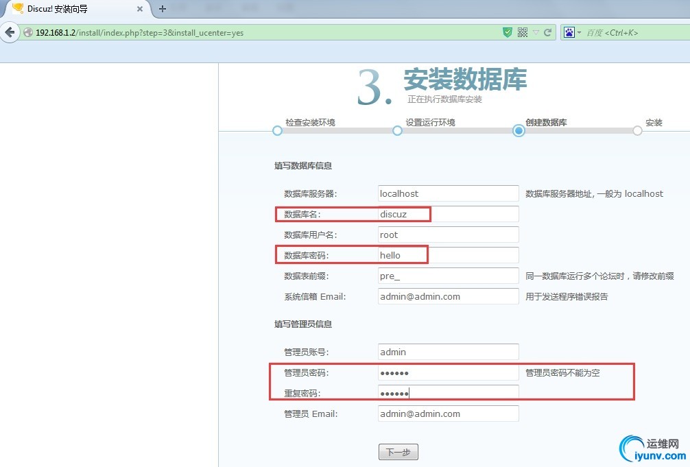

进入如下界面,数据库安装,如果不存在则需要新建数据库并授权。
数据库创建及授权命令如下:
点击下一步

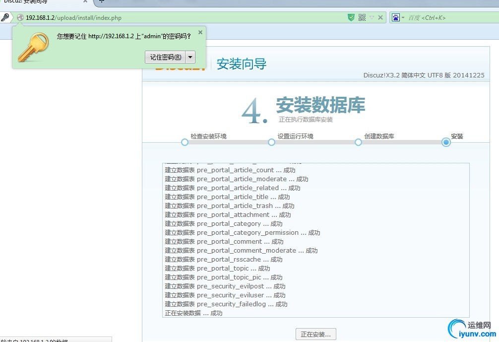

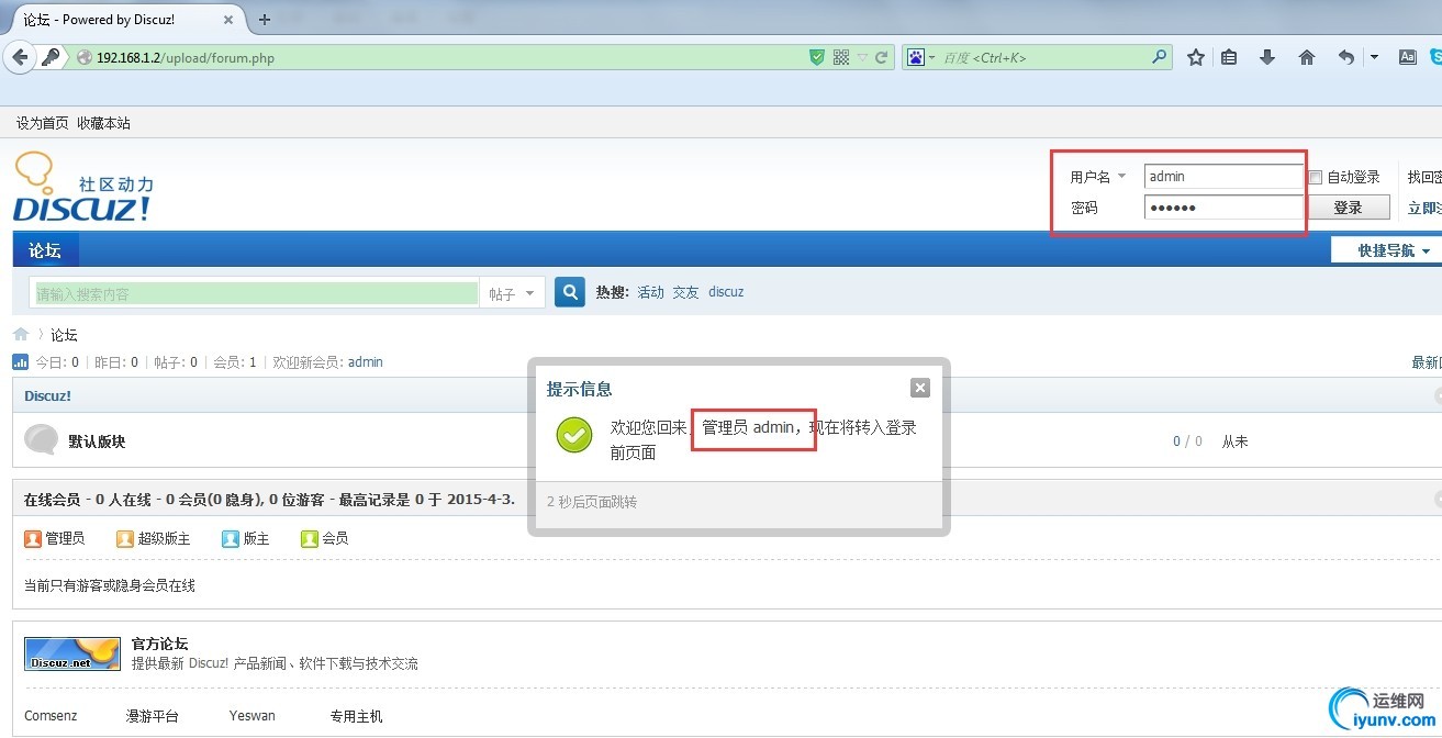

安装完成,点击访问
管理员登录
自此LAMP环境整合并搭建成功,通过IP直接访问即可
