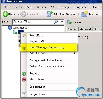

  在xen主机上单击new storage repository来创建存储
  选择iscsi单击next进行下一步操作

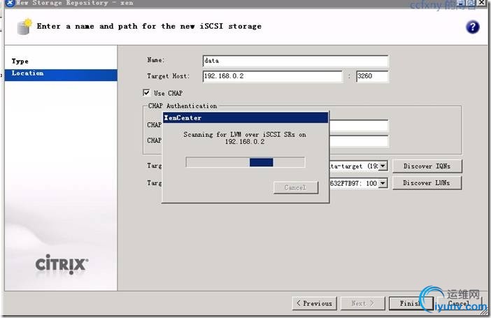

  输入一个自定义名称以及iscsi提供者的ip和端口,有chap的单机use chap输入chap认证用户和密码,然后单击discover iqns,来登录存储的磁盘
  经过寻找后发现了存储上的2个磁盘,1个100G的和600M的磁盘
  单击finsh会出现如图扫描磁盘

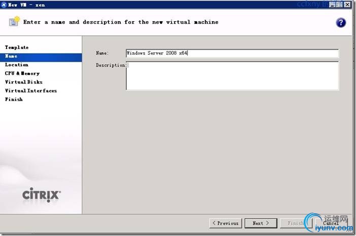

  然后为操作系统输入一个名称

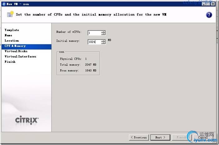

  输入虚拟机可以使用的cpu数量和内存

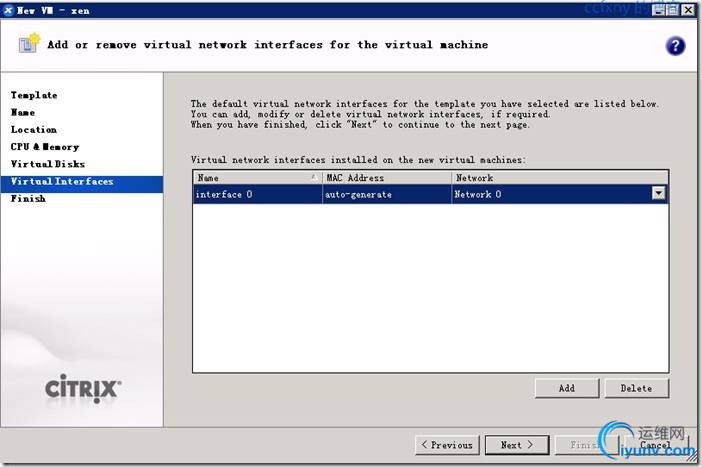

  选择网络模式,先默认好了

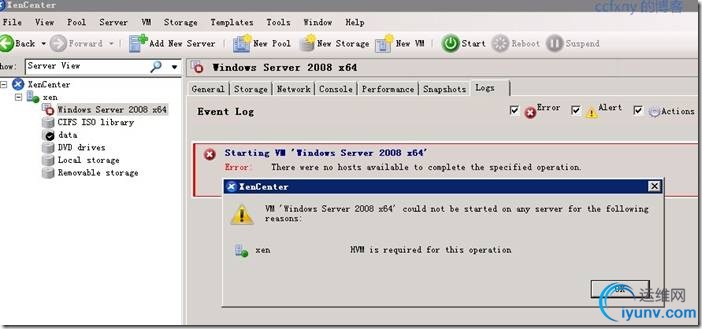

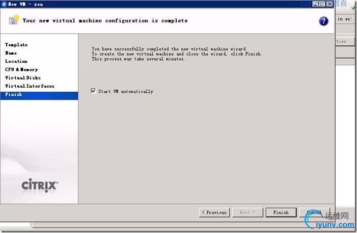

  完成,勾选的start vm是完成并启动虚拟机
  我们如果是安装在vm上的xen这里就会出现这样的提示启动失败╮(╯_╰)╭,所以下篇CC将xen安装到物理机再继续为大家讲解xen中的其他应用
