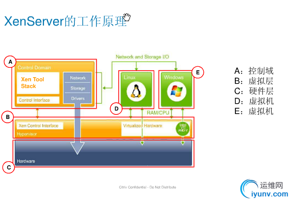

  什么是XAPI,或者说XAPI在XenServer中有什么作用?
  XAPI(或者XenAPI)是XenServer中的一组管理接口的统称,是XenServer管理的核心,由一系列的toolstack组成。
  XAPI主要提供XenCenter以及pool中各主机通信的接口。XenCenter通过XAPI来读取XenServer的配置、管理、License的管理、数据库的维护等等,同时也包括如存储(SR)、虚机、虚拟网卡、HA等等所有的功能控制。而Pool中的所有XenServer的操作请求也是通过XAPI传递给dom0,同时在池中的所有主机中间通信,例如:Pool中数据库(配置数据库,由XenServer维护的一个小型数据库)会通过XAPI在所有的主机之间同步,以便在Master服务器宕机以后,其他机器能够正确而迅速的取代Master,并维持Pool的功能和服务。
  简而言之,XAPI就是个和底层通信的中间层、接口层。
