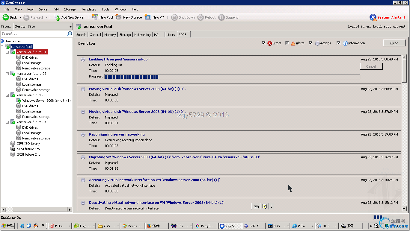

  Figure 9在资源池的位置上右击选择High Availability,进入到配置HA的窗口中
  Figure 10在资源池的位置上右击选择High Availability,进入到配置HA的窗口中
  Figure 11选择用来进行监控池内有效性的存储资源,同时必须是共享存储才能启用
  Figure 12设置其中的虚拟机在遇到主机障碍的时候使用何种方式进行策略实施,案例中HA可以自动重启(reatart)虚拟机
  Figure 13Finish完成配置
  Figure 14在池级别的Logs选项卡中可以查看到正在配置的HA,整个时间大概1分钟

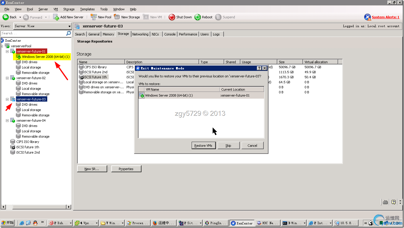

  Figure 18尝试将3好主机从维护环境下呼唤回来,系统会提示是否需要还原之前飘到1号主机的虚拟机。本案例选择Skip跳过
  Figure 19接下来进入选择对话框,询问是否继续,因为之前手动操作将使池的负载容错值从2变为3
