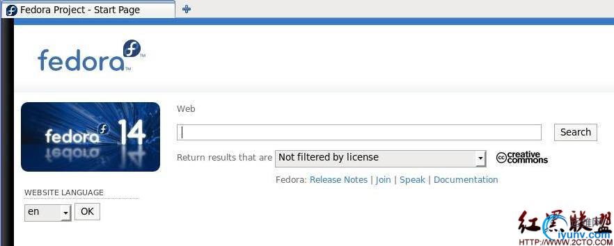

启动Fedora,发现网络成功连接上了,运行FireFox,可以成功登陆Fedora网页。

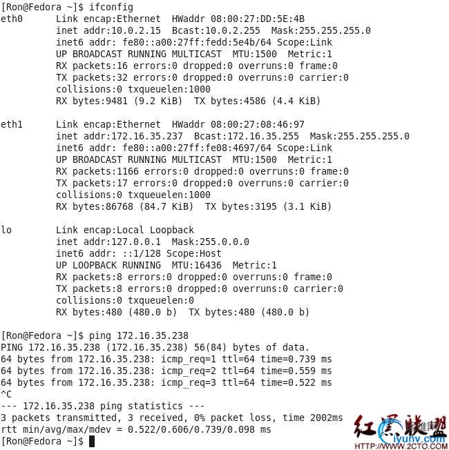

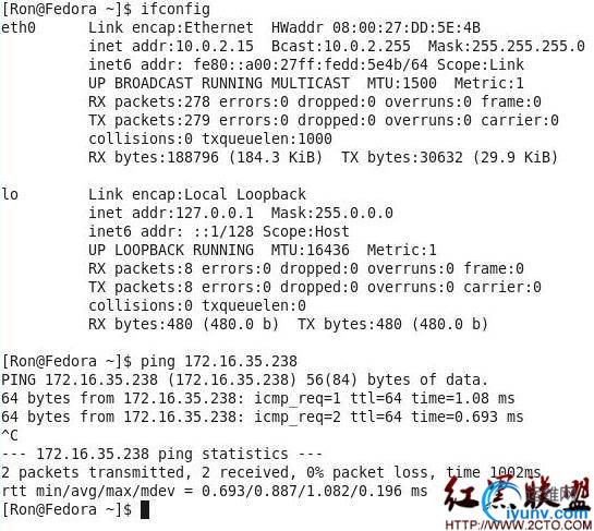

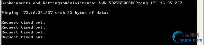

Fedora可以ping到Windows
但是Windows不能ping到Fedora
这个也好理解,因为NAT的网络连接模式就是虚拟机通过宿主机的网络来访问互联网,那么虚拟机当然知道宿主机的网络地址。但是反过来,Windows就不清楚到达10.0.2.15地址要如何经过路由了。
在这里要注意一下,Fedora的IP地址10.0.2.5是通过DHCP自动分配的。

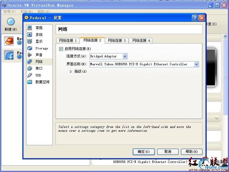

步骤:
在VirtualBox中设置网络连接,开启Bridge Adapter连接模式
启动Fedora,发现多了一个未配置的网卡eht1

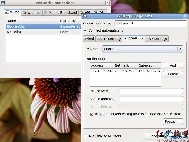

为该网卡添加一个网络配置,手动输入IP地址、子网掩码和网关(与宿主机要在同一网段)

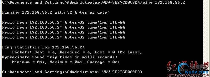

设置好后查看网络信息,并ping宿主机(这个在上一部分就实现了)

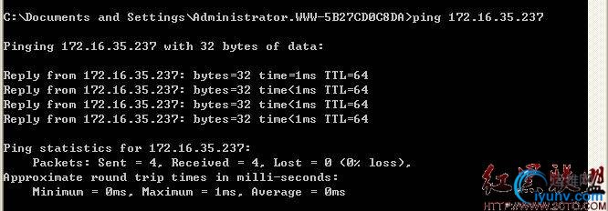

宿主机ping虚拟机
成功ping通

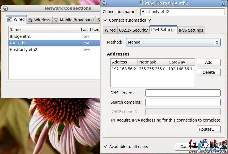

步骤:
在VirtualBox中设置网络连接,启用host-only连接模式。

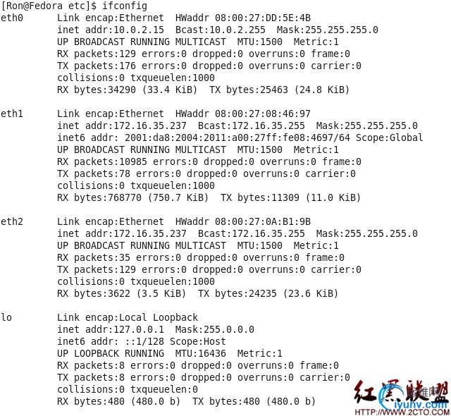

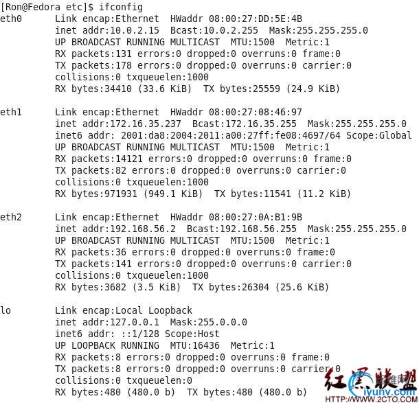

启动Fedora,发现多了一个已配置的网卡eht2
因为eth1和eth2的IP地址都是172.16.35.237,在Windows端ping的时候是不会成功的。它搞不清楚是哪个了。
现在为该网卡添加一个网络配置,设置在和VirtualBox的网关192.168.56.1保持一致的网段。
弄好后的网络配置信息为:
设置好后,可以在Windows端ping地址172.16.35.237又成功了。再ping新的IP地址也成功了。
