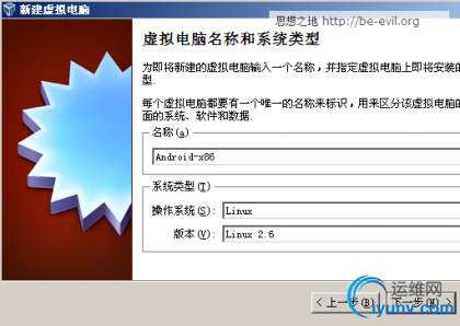

  2.在VirtualBox上创建虚拟机
  操作系统选择Linux,版本选择Linux 2.6
  内存建议为512MB
  硬盘默认8GB即可,因为是开发用,8GB绰绰有余了

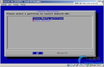

  接下来我们会进入安装界面,界面效果如下

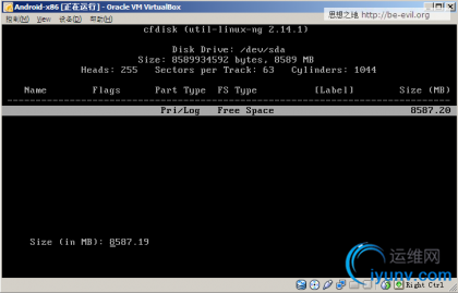

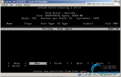

  我们选择Create/Modify partitions来创建分区

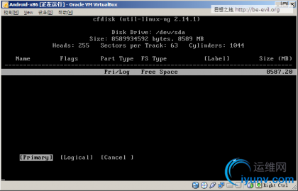

  首先我们选择new来创建新分区
  选择Primary创建主分区
  分区大小采用默认大小即可

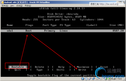

  然后我们设定该分区可以引导(选中Bootable后回车),这是分区的flag会显示boot,然后我们再选择write将修改写入到硬盘(选择write之后还需要输入yes来确认)
分区完毕后再选择quit即可退出,退出后,我们就能看到刚才分配的新分区被识别出来了

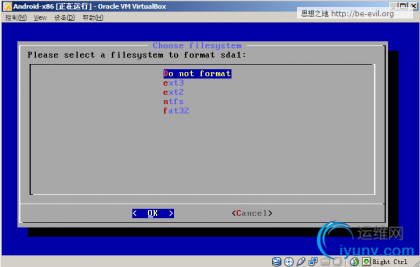

  按下回车选择该分区,这时会询问采用什么分区格式格式化分区,建议选择ext3
  选择好格式后系统会再跟你确认一遍,输入yes安装就会开始了

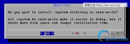

  安装Grub的时候会询问你是否将/system目录安装为读写模式(设为读写可以更方便的debug,但是会占用更多的空间和安装时间),选择yes
  回车后安装就会开始了

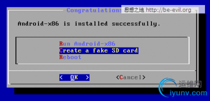

  安装结束后,会弹出一个菜单
  三个选项分别是
  运行Android
创建一个虚拟SD卡
重启

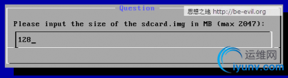

  因为我们开发肯定会用到SD卡,所以在此我们创建一个虚拟SD卡
  创建时会询问SD卡的大小,根据你的需要设定即可,我在此设定的是128MB
  回车后安装程序就会开始初始化sd卡了
  格式完毕后,会提示重启,此时退出虚拟机光驱中的系统盘后重启,重启后就能进入Android系统了

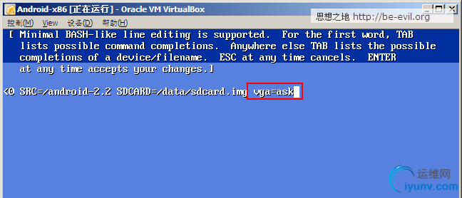

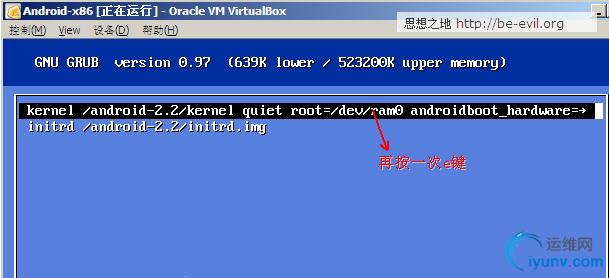

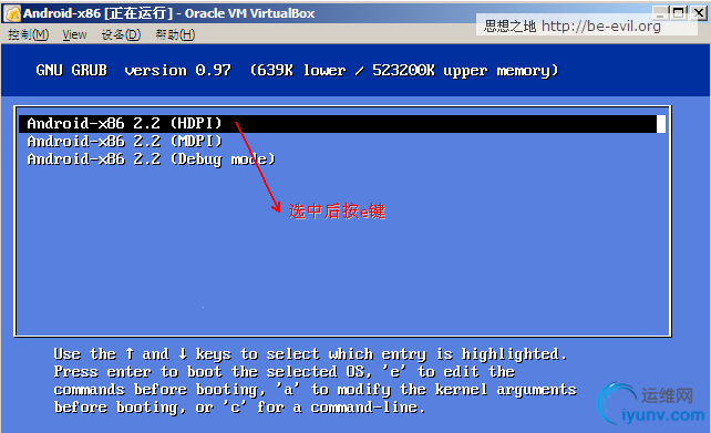

  修改完毕之后,启动虚拟机,在Android的启动画面选中选项后按两次e键编辑内核启动参数,增加一个参数 vga=ask,具体流程如下
启动画面按e键
  进入新画面后再按一次e键
  这时进入内核参数编辑状态,增加参数 vga=ask
  编辑完毕后按回车保存修改结果,这时会回到上一个页面,此时按下b键启动
  此时系统会提示你按回车进入分辨率选择界面,我们按回车继续
  进入页面之后,你可以看到所有系统支持的分辨率,这时请寻找你刚才设定的分辨率,在下图中,可以找到在先前设定的 480x800的分辨率,注意其前面的16进制代码360,如果想以该分辨率启动虚拟机,我们就输入360再回车即可

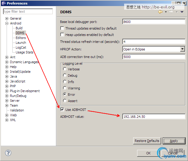

  在前面设定虚拟机的时候我把虚拟机的网卡设置成了bridged adapter,这样虚拟机在局域网中相当于一台独立电脑,你可以给它设置一个ip或者讲其网卡设置为dhcp状态来自动获取ip,我下面只讲解一下在dhcp状态下如何查看android虚拟机ip的方法:
  进入android虚拟机,按alt+F1进入命令,输入netcfg命令来查看网络状态,参考界面如下
  其中eth0就是当前的网卡,后面的ip地址就是通过dhcp获得的ip地址
  弄清楚之后再按alt+F7返回图形界面
  此时我们打开eclipse,进入android开发插件的设定界面,选择ddms,勾选 Use ado host, 并在ADT host value 一栏填写虚拟机的ip地址,具体界面请参看下图
  选择ok保存后,在ddms界面的device菜单上选择重启adb服务,重启后,就能看到ddms连接上虚拟机了
  接下来就能和平常一样在虚拟上运行和测试你的Android程序了,enjoy~
