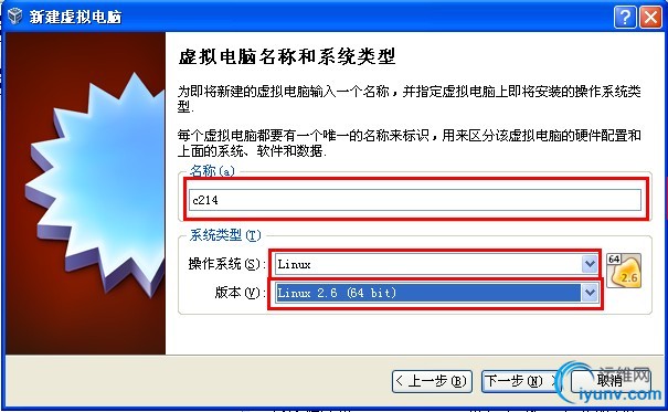

步骤2:给虚拟机命名,选择操作系统及版本。

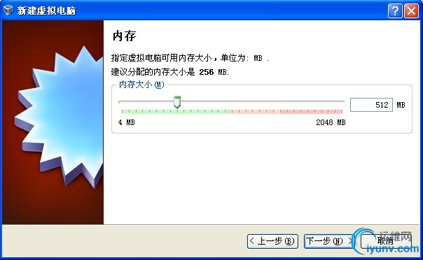

步骤4:选择创建新虚拟机。

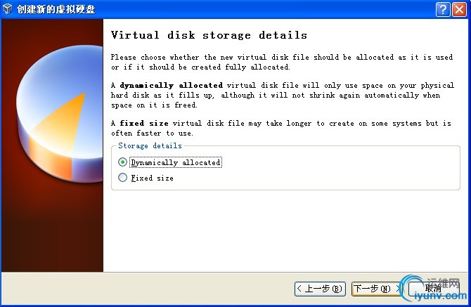

步骤6:选择动态分配磁盘容量。

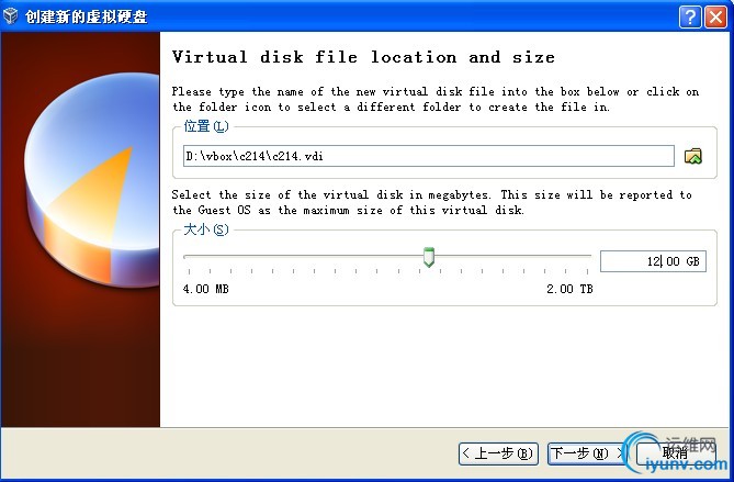

步骤7:选择文件存储的位置及容量大小。

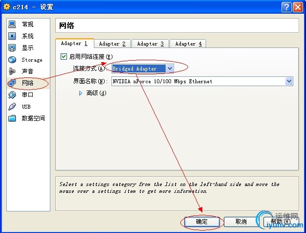

步骤11:设置网络,默认是NAT的网络连接方式,修改成桥接(Bridged Adapter)方式。

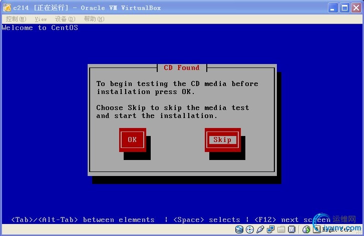

步骤3:cd或iso文件检测,没什么用,skip即可。

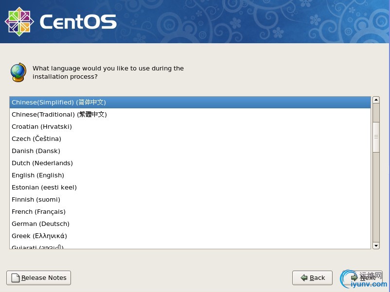

步骤5:选择安装过程中使用的语言。

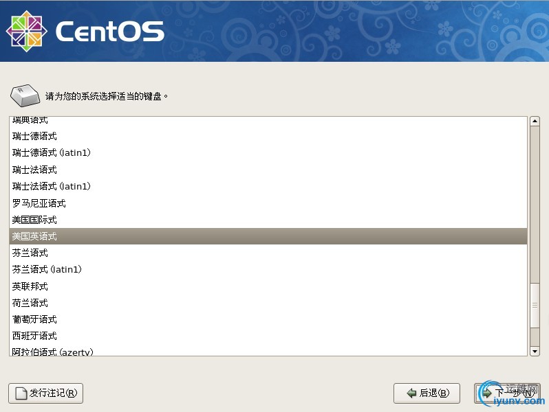

步骤6:选择键盘类型。

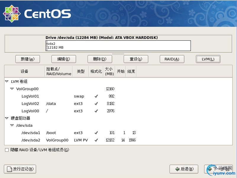

步骤9:创建/boot分区。首先选择“空闲”的磁盘块,然后点击“新建”按钮。在弹出框中键入挂载点名称” /boot ”,类型选择ext3,大小100M。

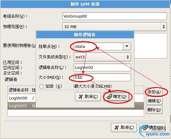

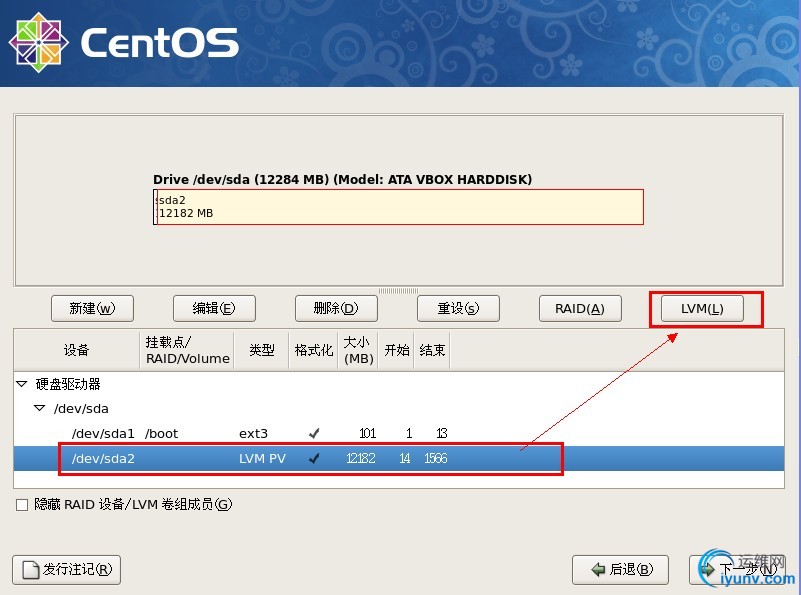

步骤10:创建物理卷,该方法适用于多硬盘,可以在多硬盘之间动态分配容量。也可按步骤9的方法,创建其他的分区。我们这里还是选择创建LVM。方法:选择“空闲”,点击“新建”,在弹出框中的文件系统类型中选择“physical volume(LVM)”,然后选择使用全部可用空间,点击确定。
步骤11:先选择刚创建的LVM分区块,然后点击“LVM”,进行进一步分区。
步骤12:分别创建根分区( / ),数据分区 ( /data ),swap分区。至于分区的空间大小,自己拿捏。一般swap分区为内存的1.5到2倍,所以我分配了1000M的空间。
所有分区做完后的情况,如下图:

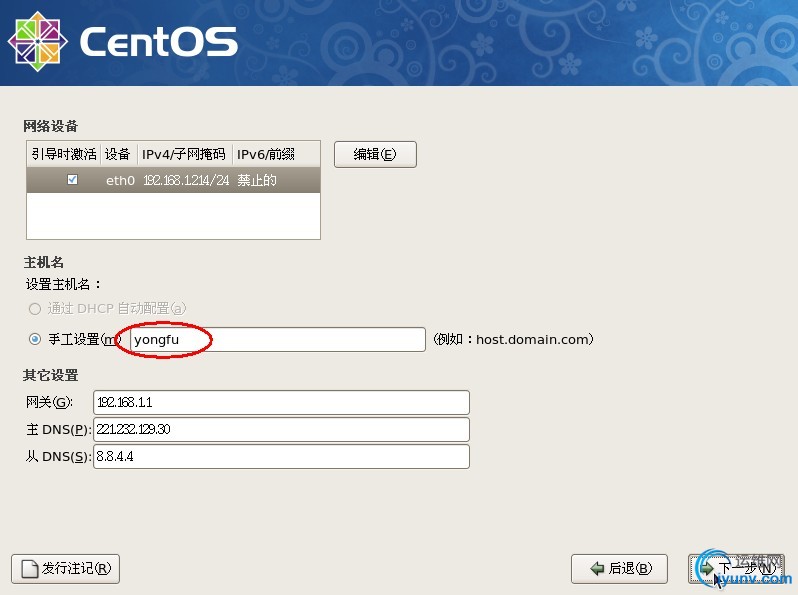

步骤14:设置网络及ip地址。首先选择需要设置的网卡,我这里只有一块(eth0),然后点“编辑”,手工设置ip地址及子网掩码,取消对ipv6的支持,现在ipv6还是用得很少吧。
步骤15:设置主机名,网关及DNS等。第一个DNS是香港的,第二个是谷歌的DNS服务器。

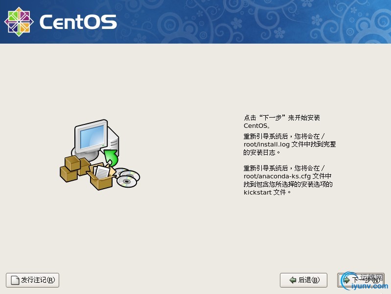

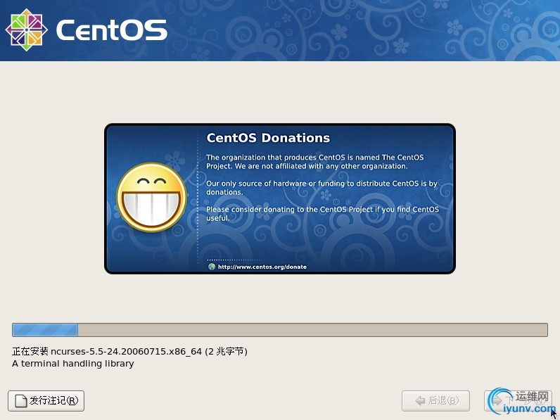

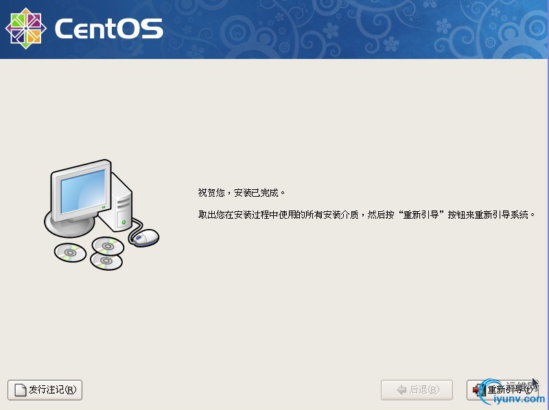

步骤19:点击下一步,开始安装系统。根据硬件的不同,大概十分钟左右就可以安装好系统,点重新引导,即重启系统,安装完成。
