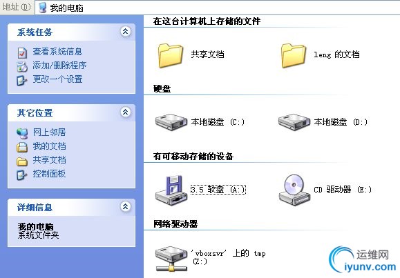

  接着启动进入客户机Windows XP,打开"我的电脑",依次点击菜单栏"工具"-"映射网络驱动器",驱动器盘符自选,文件夹填"\\vboxsvr\tmp",tmp是我之前设置的"数据空间名称",把tmp改成你刚才设置的"数据空间名称"即可,如下图:
  确定后,在"网络驱动器"那里就可以看到共享文件夹的盘标了,如下图:
  好了,现在双击"网络驱动器"中的那个图标,即可读取、修改linux主机中的文件了
