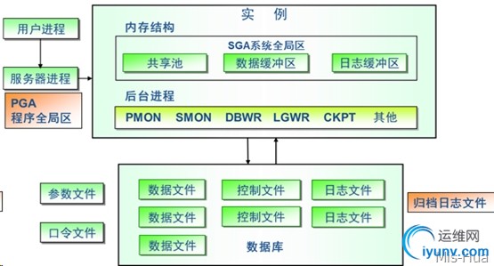

  图中描述了oracle的结构,oracle结构是比较复杂的,oracle设计这么复杂的体系结构的原因在于:首先oracle是一个关系型数据库管理系统,主要就是为了实现数据存储和管理的,为了让数据库的速度变得更快,尽可能的让90%以上的工作都在内存完成。所以数据库中最稀缺的资源就是内存,其次是磁盘I/O,所以我们要做好内存和I/O的管理,为了解决这个问题oracle这么复杂的一个结构。从图中可以看出来oracle体系结构包含了进程结构、内存结构、存储结构。进程结构包含了用户进程、服务器进程、后台进程。内存结构指的就是SGA和PGA。存储结构是指数据库部分,数据文件、控制文件、日志文件、密码参数文件、归档日志,告警日志文件。所以对于数据库来讲存储结构和内存结构是非常重要的
1.1.1. 实例
  对于关系型数据库来讲最重要的两个部分就是实例和数据库了,对于oracle服务器来讲实例是后台进程和内存结构的集合。而oracle数据库是一个数据的集合。
  Oracle服务器除了维护实例和数据库文件以外,还会在用户和服务器建立连接时启动服务器进程并分配PGA。PGA是在用户进程连接到oracle数据库并创建一个会话时由oracle自动分配。会话结束,PGA被释放。
  如果用户进程里包含了一个select语句,服务器进程就会向实例传递select语句。对于数据库来讲首先必须启动实例才能访问数据库的数据。Oracle实例启动时,将分配一个系统全局区域(SGA)并启动一系列的oracle后台进程。对于oracle来讲,一个实例只能打开并使用一个数据库。

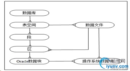

1.2.2. Oracle的逻辑结构
  数据库的逻辑组件是从逻辑的角度分析数据库的组成。Oracle数据库的逻辑组件包括表空间、段、区、块和模式等。
  表空间
  每个oracle数据库都是由若干个表空间构成的,用户在数据库中建立的所有内容都被存储到表空间中。一个表空间可以有多个数据文件,但一个数据文件只能属于一个表空间。表空间属于数据库的逻辑结构。
  在每个数据库中,都有一个名为system的表空间,即系统表空间,还会有sysaux、temp、undo、users等表空间。这些都是在创建数据库时自动创建的,管理员可以创建自定义的表空间并分配给指定用户,也可以为表空间增加和删除数据文件。
