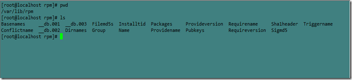

  • RPM程序的数据库位置/var/lib/rpm,这里面定义了关于RPM管理的所有属性,当然我们如果还可以更新这个数据库的,
  • rpm --rebuilddb:重建数据库,一定会重新建立。
  • rpm --initdb:初始化数据库,没有才建立,有就不用建立。

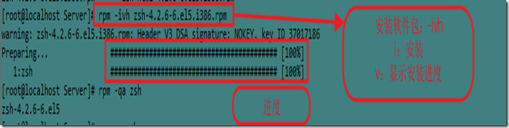

⑴、rpm安装命令
  • rpm -i /PATH/TO/PACKAGE_FILE:安装软件包
  •              rpm -h :以#显示安装进度,每个#表示2%
  •              rpm -v :显示安装详细信息
  •              rpm -vv :更详细的信息
  •              rpm -ivh :组合使用,一般使用这个组合来安装软件

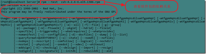

  •              rpm --test:仅测试有没有依赖关系
实例:
安装zsh的安装包

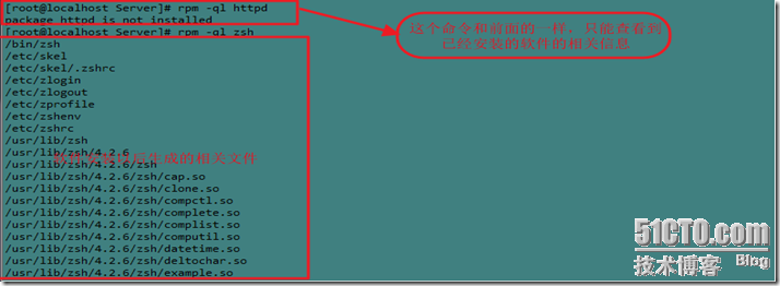

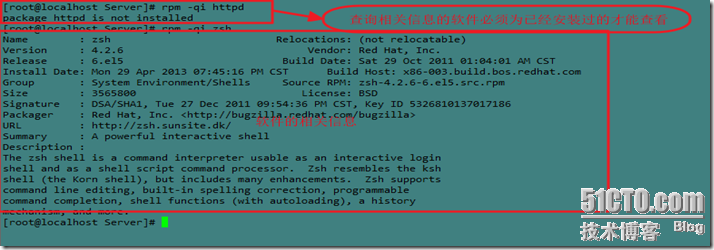

⑵、rpm软件查询命令:

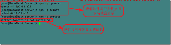

             rpm -q PACKAGE_NAME:查询指定的包是否安装
             rpm -qa :查询以安装的所有包
             rpm -qi PACKAGE_NAME:查询指定包的说明信息

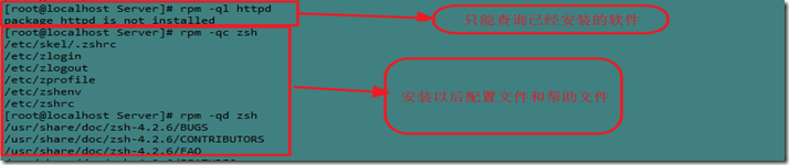

             rpm -ql PACKAGE_NAME:查询指定包安装后生成的文件列表
             rpm -qc PACKAGE_NAME:查询指定包安装的配置文件
             rpm -qd PACKAGE_NAME:查询指定包安装的帮助文件
  • rpm -q --scripts PACKAGE_NAME:查询指定包中包含的脚本
  •           rpm -qf /path/to/somefile:查询指定的文件时由那个rpm包安装生成的
  •           如果某个rpm包尚未安装,我们需要查询其说明信息,安装后会生成的文件
  •           rpm -qpi /PATH/TO/PACKAGE_FILE
  •                   i:软件说明信息
  •           rpm -qpL /PATH/TO/PACKAGE_FILE
  •                   L:软件文件列表

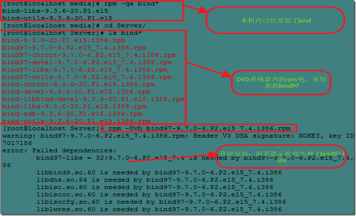

⑶、软件升级命令:
rpm -Uvh /PATH/TO/NEW_PACKAGE_FILE:如果装有老版本的,则升级;否则,则安装
             rpm -Fvh /PATH/TO/NEW_PACKAGE_FILE:如果装有老版本的,则升级;否则,则退出
             rpm -Uvh --oldpackage 低版本的包:降级

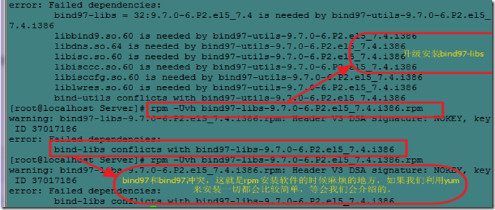

  • 从上面我们学会了利用rpm套件管理工具在linux系统上进行软件包的安装、升级、查询、卸载等相关命令的操作和方法,
  • 但是我们从上面了解到我们利用rpm来进行安装软件的时候会存在软件包之间的依赖关系,而rpm并不能自己智能的解析其
  • 各个包之间的依赖关系,但是如果我们利用rpm –nodeps和rpm -ivh --force进行安装的时候很可能造成安装的软件
  • 无法正常运行,为了解决这个问题,后来又出现了一个功能更强大的工具:YUM,yum在rpm的基础上很好的解决了软件包
  • 之间的依赖关系。

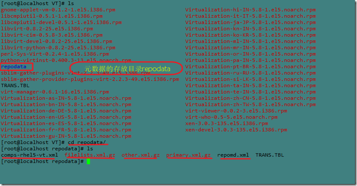

⑴、 服务器端配置:yum仓库可以是本地文件、ftp服务器和http服务器。在其服务器端有yum仓库的配置文件,yum仓库的配置文件叫YUM的元数据文件,元数据文件需要存放在一个叫repodata的目录下面,其目录和组成yum池的rpm包需要同处于同一个目录下,下面我们来认识一下yum的元数据把~~
各个元数据文件的解释:
  • primary.xml.gz:定义了当前仓库中所有的rpm包列表以及各包之间的依赖关系和每个软件包安装生成的文件列表
  • filelists.xml.gz:当前仓库中所有RPM包的文件列表
  • other.xml.gz:额外信息,rpm包的修改日志
  • repomd.xml:记录的是上面三个文件的时间戳和校验和
  • comps-*.xml:RPM包分组信息(需要手动定义)

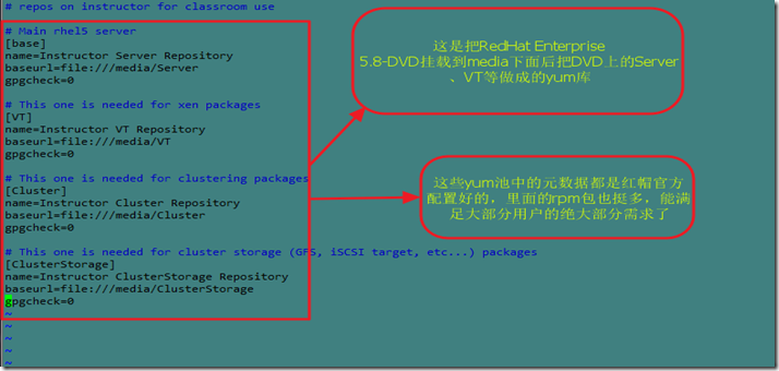

⑵、YUM服务客户端的配置
  • 首先确定我们系统上面安装了yum服务软件包:yum-3.2.22-39.el5,可以利用rpm –q yum来进行查看,趁着也联系联系使用上面的rpm命令~嘿嘿
  •   客户端配置文件在/etc/yum.repos.d/*.repo文件内进行定义,可以定义多个.repo文件,也可以在一个repo文件定义多个yum服务器,其格式如下:
  • [Repo_ID]
  • name=Description
  • baseurl=yum仓库路径
  • enabled={0|1}:是否启用此仓库,默认不写的时候是启用
  • gpgcheck={0|1}:校验文件的完整性
  • 注:关于yum仓库的路径有三种:
  • ftp服务器的时候:  ftp://…..
  • http服务器的时候:http://…..
  • 本地文件的时候:   fiel:///

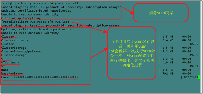

  • yum clean:清除缓存
yum clean {packages | headers | metadata | dbcache | all}:清除缓存再查看会再次统计数据并显示出来。

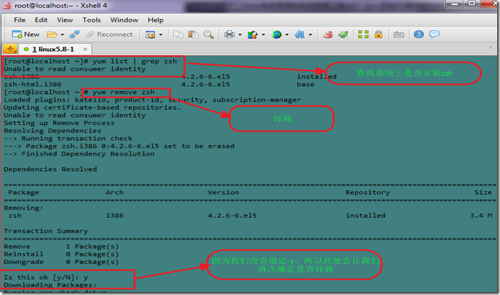

  • yum remove|erase PACKAGE_NAME :卸载软件

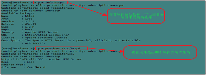

yum info PACEAGE_NAME:查看软件包信息
yum provides|whatprovides file:查看指定文件是由那个软件包生成的

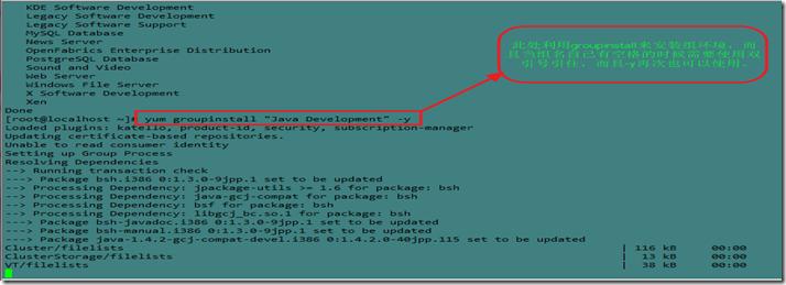

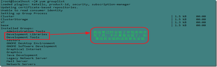

1、在我们进行编译安装的时候需要提前安装编译软件需要的开发环境和开发库:"Development Tools"和”Development Libraries“
  • 先配置好yum库,然后利用yum库安装
  • yum –y groupinstall "Development Tools"  //安装开发工具
  • yum groupinstall -y "Development Libraries"  //安装开发库

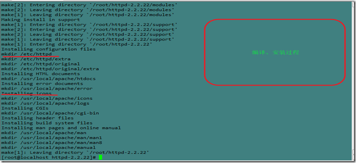

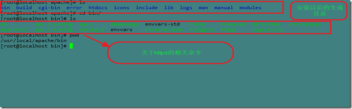

cd httpd-2.2.22    //进入源码目录
./configure --prefix=/usr/local/apache --sysconfdir=/etc/httpd   //设置安装目录/usr/local/apache,配置文件为/etc/httpd
make && make install   //编译和安装

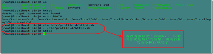

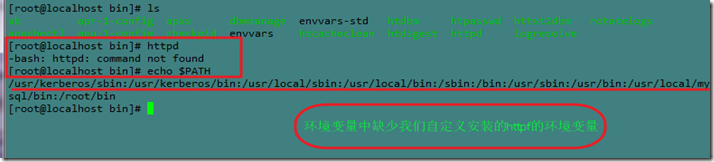

是不是启动不了?哈哈~那就对了,那是因为现在我们自定义的软件的命令不在当前的环境变量中
那么下面我们来在系统内添加一下环境变量吧~~
vim /etc/profile.d/httpd.sh ,添加如下内容
export PATH=$PATH:/usr/local/apache/bin   //增加环境变量
此时若想环境变量生效可以重新登录客户端或者执行一下这个脚本
这里执行下脚本吧~~看看能不能生效
. /etc/profile.d/httpd.sh

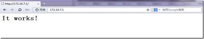

httpd

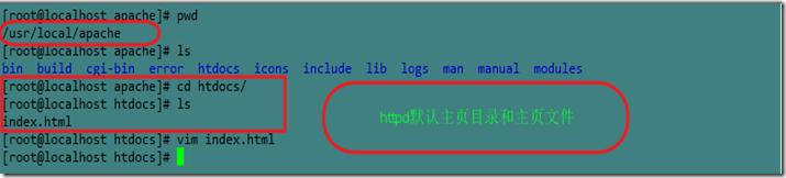

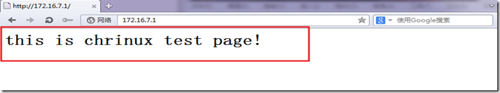

下面我们来测试一下吧~

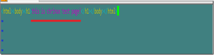

为了更好的说明效果,我们把主页内容更改一下~~
刷新下网页,查看下内容
