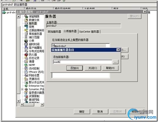

1.1.4 Master服务器添加介质服务器
  找到主机服务器,点击它。
  选择“服务器”-“介质服务器”,天际介质服务器主机名(例如:ssadb)。
  在“主机属性”-“介质服务器”查看是否刚才添加介质服务器。

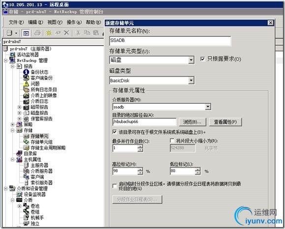

1.1.5 Master服务器添加介质服务器存储单元
  在“存储”-“存储单元”。
  新建存储单元;输入名称,介质服务器选择ssadb,目录的绝对路径名输入ssadb上裸lun路径(例如:/nbubackup66)。如下图。

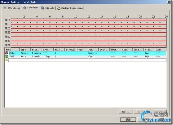

  Frequency: 备份周期 Retention: 保留周期
DSC0008.jpg 策略时间表,默认的Default-Application-Backup不要随意更改,一般只更改保留周期。

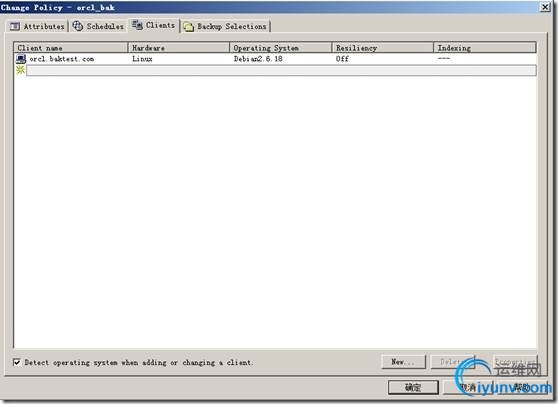

  3.3 选择备份客户端
