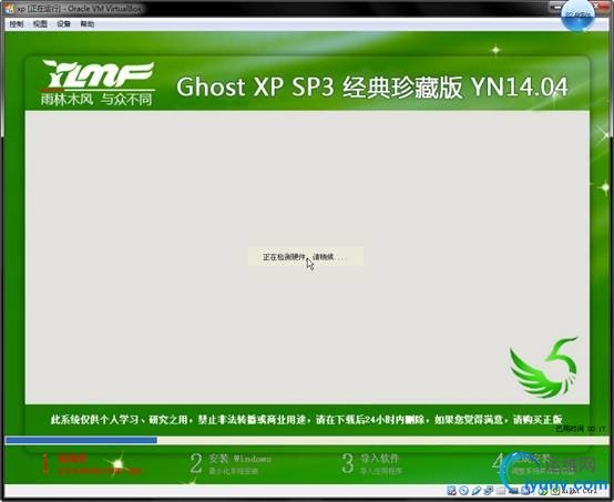

  在win7 professional 64上安装了virtualBox4.3.14 r95030 版本,之所以要安装这个vb,是因为刚升级的vm 打开之后很占用cpu, 网上又说vb不是很占用cpu而且是开源的, 于是就安装来试试, 但是以前没玩过, 哪知道安装个xp都装不成功, 网上一搜说是vb对ghost版本的xp支持差,我又花了一个下午的时间下载了三个系统,一个纯净版,两个ghost版本都安装不了都是卡在cdrom =1 cdrom =d这个位置
  那怎么办呢? 一番摸索之后,发现安装界面中的其它选项都会卡在cdrom这个地方,但是可以进pe系统,进了pe系统之后我就想找pm来分区,结果发现下载的这个镜像的pe上居然没有pm工具, 但是有个4分区的分区工具,于是分区,然后就安装系统了,发现不论是ghost还是纯净版都能安装成功了。总结一下, 要安装系统首先要先分区并激活主分区。所谓的激活主分区,就是在分区之后分区工具软件就会帮你设定一个为主分区, 其它为逻辑分区了, 这个时候才能进行系统安装,否则不能进行系统安装的。安装之后果然效果十分明显,下面是分别开vm和vb下打开一个xp系统,cpu和内存的使用情况:

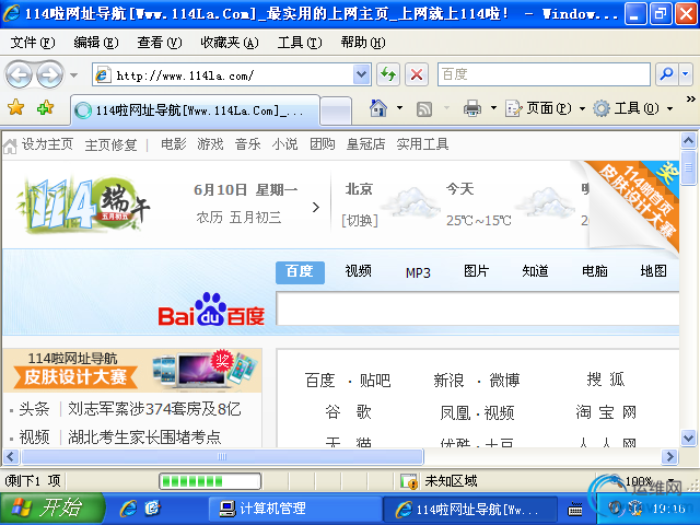

  vm下单开一个xp系统几乎没干什么活时:
  下面是vb单开一个xp系统同上面一样的使用情况下:
  可以看到cpu使用效率从100%跌落到13% ,感觉有点太夸张了哦,但是真的就是这样,内存占用也有所变缓!上述截图是先开vm打开xp截取测试图,然后关闭vm再开vb打开xp截取的测试图。

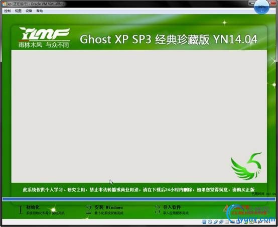

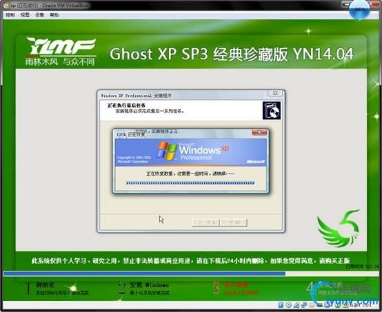

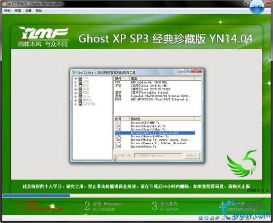

  下面依次上安装图

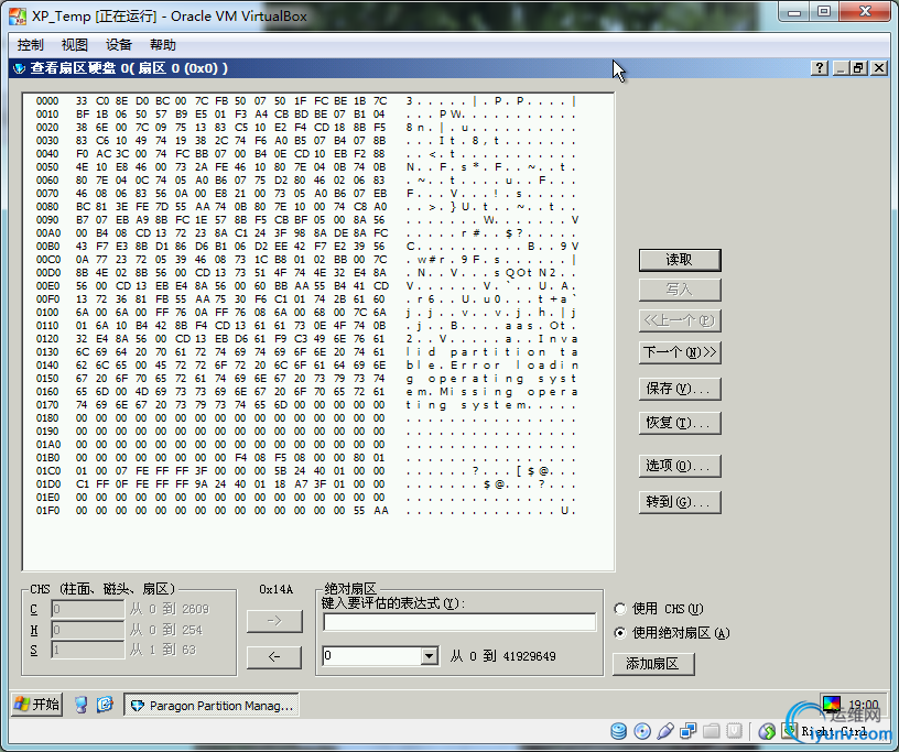

  • 根据以往的折腾经验这应该是主引导记录(MBR)的问题, 然后再次进入PE用PM分区工具查看硬盘的第1个扇区:
    MBR居然是全0,这还怎么启动系统啊。
  • PM有更新MBR这个操作:
    更新了之后MBR就正常了:

  • 虚拟机里不能上网就很不方便了,一开始我也毫无头绪, 但是我依稀记得XP装完之后有几个驱动没有安装成功, 然后就进入到设备管理器里查看:
    果然有个设备的驱动不正常,还是网卡驱动, 很有可能就是因为它而上不了网。
  • 要装驱动还是挺麻烦的,尤其是上不了网的时候, 所以还是先百度了一下,关键词:vmware accelerated amd pcnet adapter。 这次百度相当给力,第一条就是解决方案:vmware accelerated amd pcnet adapter显示黄色感叹号。
  • 按照上面的解决方案,我在手动搜索驱动的时候果然发现了一个 AMD开头的驱动,装好后上网就正常了:
