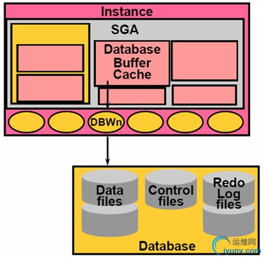

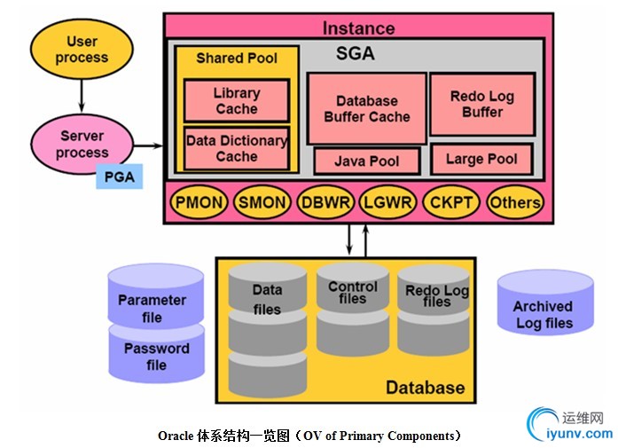

  Oracle的体系结构大体上分为两部分:Instance(实例)和Database(数据库)。
  •   Instance(实例) :在Oracle Instance中主要包含了SGA以及一些进程(例如:PMON、SMON、DBWn、LGWR、CKPT等)。如果一个用户的进程连接到Oracle Server时,其实就是连接到Oracle Instance。在SGA中又包含了5大部件:Share Pool、Database Buffer Cache、Redo Log Buffer、Java Pool、Large Pool。
  •   Database(数据库) :Database其实就是一堆文件组成的,主要是用于存储着数据,Database中主要包含三种类型的文件:Data Files、Control Files、Redo Log Files。
  下面介绍几个Oracle重要概念:
  Oracle Server(Oracle服务器)
  Oracle Server又包含两部分:Oracle Instance和Oracle Database(Oracle Server是一个比较大的概念,我们通常说的Oracle服务器就是指的Oracle Server)。
  Oracle Instance(Oracle实例)
  Oracle Server用于管理数据,数据存储在Oracle Database中,其表现形式为存储在磁盘上的一堆文件,如果要去访问这堆文件,需要有一个媒介------Oracle Instance,Oracle Instance是访问Oracle Database的一种手段。
  一个Oracle Instance对应一个且只能对应一个Oracle Database,而一个Oracle Database可以有多个Instance来访问他,也就是说Oracle Instance和Oracle Database是多对一的方式。一般情况下我们以一台机器上安装Oracle时都是以Instance和Database一对一的方式,但是在Oracle集群(Oracle RAC环境)的情况下他是多个Instance对应一个Database。
  Oracle Instance有两部分组成:
  •   Memory Structures(内存结构) :Memory Structures就是Oracle Instance中的SGA。
  •   Background Process Structures(后台进程结构) :Background Process Structures就是指PMON、SMON、DBWR、LGWR、CKPT等后台进程。
  Oracle Instance启动时就会启动一些Background Process并且分配内存,Oracle Instance是易于消失的。(相对于数据库文件来说,例如:一断电就没有了)。

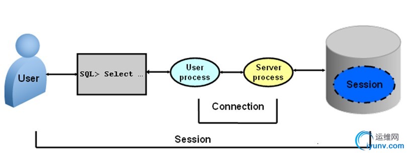

  Oracle数据库Connection & Session
  Oracle Connection
  Oracle中的Connection是指一个Oracle的客户端和后台的服务器建立的一个TCP连接,一定是Oracle客户端和后台的进程(Server Process)建立的TCP连接。
  在Oracle Process中有三种类型:
  •   Background process(后台进程)他是Oracle Instance的基本组成部分
  •   Server process(服务器进程)其实Background Process和Server Process都是Oracle的后台进程。其中Background Process是专注于数据库核心服务的进程;而Server process是处理客户端和服务器之间连接的进程。
  •   User process(客户端进程) 客户端要与服务器连接,那么在客户端启动起来的进程就是User Process(例如:SQL*Plus、Toad等)。用户登录到Oracle Server就是User Process和Server Process建立Connection。
  Oracle Session
  Connection建立的过程其实就是首先建立TCP连接,Oracle对用户的身份进行认证、进行安全审计等等,当这些都通过后Oracle的Server Process才会允许客户端使用Oracle提供的服务,当Oracle的连接建立起来以后,就意味着开始了一个会话,当连接断开的时候这个回话就消失了。Session是和Connection相辅相成的。Session信息会存储在Oracle的Data Dictionary中。

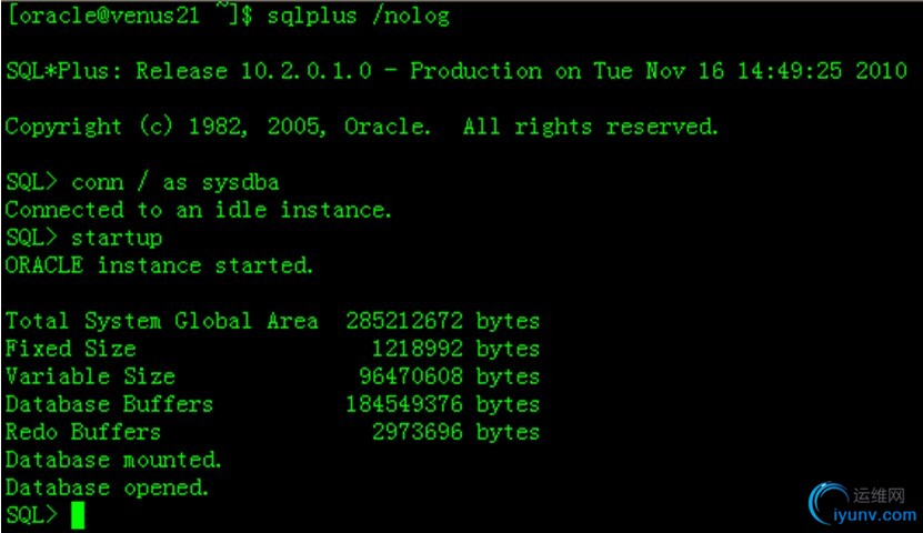

  下图为在Linux中启动Oracle Instance
  输入一个【!】便可以切换到shell中。后续如果想返回sqlplus中输入【exit】即可。

  Memory Structures
  Oracle的Memory Structures实际上包含两部分内容:SGA和PGA:
  •   SGA(System Global Area系统全局区) 一个Oracle Instance对应一个SGA,SGA在Oracle Instance启动的时候被分配,SGA是Oracle Instance的基本组成部分。一个Oracle Instance就仅有一块SGA,SGA是一个非常大的内存空间,甚至可以占据物理内存的80%。
  •   PGA(Program Global Area程序全局区) 一个Server Process启动的时候就会分配一个PGA。
  整个Oracle Instance只有一个SGA,一个Server Process就会有一个PGA。在Oracle Instance中PGA可能会很多。例如启动10个Server Process就会有10个PGA。无论启动多少个进程,只要有一个Oracle Instance那么他就仅有一个SGA。
  Oracle的使用场景一般为管理海量数据,那么大量的数据都是存储在磁盘上的,为了提高存储、访问的效率,那么Oracle必然会在内存中开辟一块很大的内存区域(内存的访问速度要快几千倍几万倍)。Oracle是一个比较耗费内存的软件,一般他会把可用的内存全部用完,他的内存一般是消耗在SGA上。

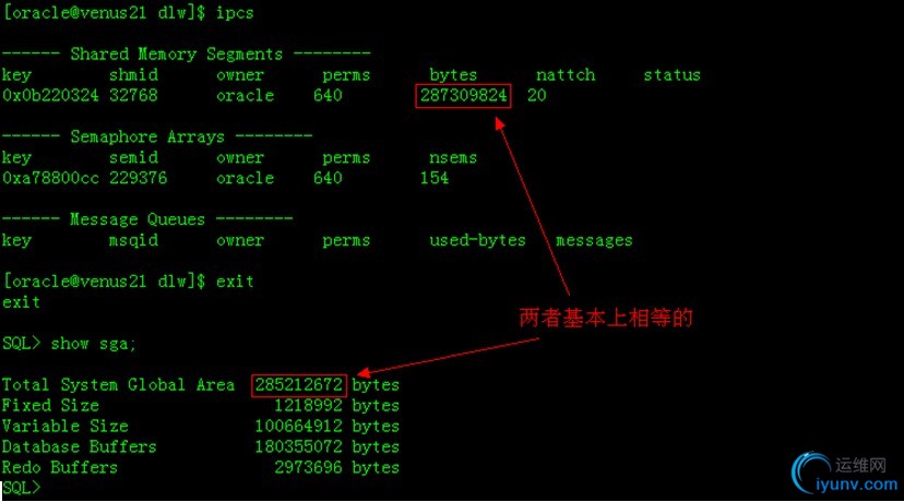

  当Linux/Unix下的Oracle进程启动,我们可以在Linux/Unix的shell中输入【ipcs】命令查看系统共享内存分配的情况(IPC是进程间通讯的一种机制,ipcs命令是用于查看ipc资源的、ipc状态的)。在Linux/Unix中Oracle的SGA的实现方式就是利用Shared Memory Segments(共享内存),对于Windows的实现方式可能不同。SGA的大小是可以配置的,随着数据库的负载加大,Oracle Instance对内存的需求加大,那么SGA也会扩张甚至会把整个内存都消耗掉。
  SGA(System Global Area)
  SGA(System Global Area系统全局区),其中包含以下几大块的基本内存:
  •   Shared Pool
  •   Database Buffer Cache
  •   Redo Log Buffer
  •   Large Pool
  •   Java Pool
  其中Shared Pool、Database Buffer Cache、Redo Log Buffer是核心的内存区域,其中Large Pool和Java Pool是可选项的(在Oracle 11g中又包含了String Pool)。
  对于一个启动好的Oracle数据库,怎样去查看他的SGA?以Linux为例,首先可以通过命令【ps –ef | grep oracle】查看Oracle 的Background Process。
  输入命令【show sga;】便可以查看SGA的信息了。

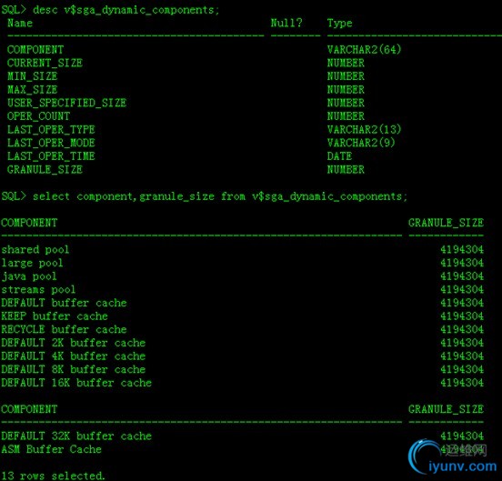

  在早期的Oracle版本中,在Oracle启动之后SGA就是固定不变的,在Oracle 9i以后的版本就可以在运行时发生改变,即在线动态调整SGA的值。Oracle Instance启动起来就会分配一个SGA,用户便可以向数据库服务发送请求,随着用户发出的请求负荷增大,Oracle需要的内存资源就越大,因此SGA就需要扩张,所以便有了可以动态变化SGA的需求。
  在SGA中有一个重要的参数 SGA_MAX_SIZE ,该参数决定了Oracle Instance SGA的最大值,在这个上限的范围内,SGA可以分配他的每个部件占用多少内存。SGA可以动态增长或缩小,SGA每次增大或缩小的单位granules(granules是SGA分配内存的基本单位,通常对于SGA小于128M的情况granules=4M,SGA超过128M的情况granules=16M )。SGA是一个连续分配的内存区域,而且他的分配最小单位是granules但是他的最大尺寸不能超过SGA_MAX_SIZE。
  执行下图中的SQL语句便可以查看当前Oracle系统的granules。下图显示了SGA的组成部分以及每个组成部分的granules。
  SGA最大值是由SGA_MAX_SIZE决定的,它里面又包含了不同的组件(Shared Pool、Database Buffer Cache、Redo Log Buffer、Large Pool、Java Pool),这些内部组件也有其内存大小设置的参数:

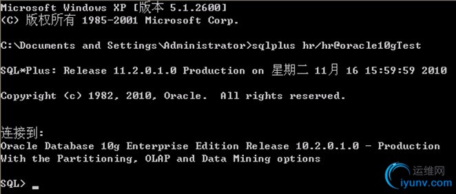

  Oracle User Process就是Oracle客户端的进程,任何程序如果想去连接到Oracle的后台,那么这个程序就是Oracle的客户端(一般是编译利用Oracle提供的类库实现)。例如下面使用SQL*Plus进行登录,通过Windows Task Manager可以看到这便是Oracle User Process。

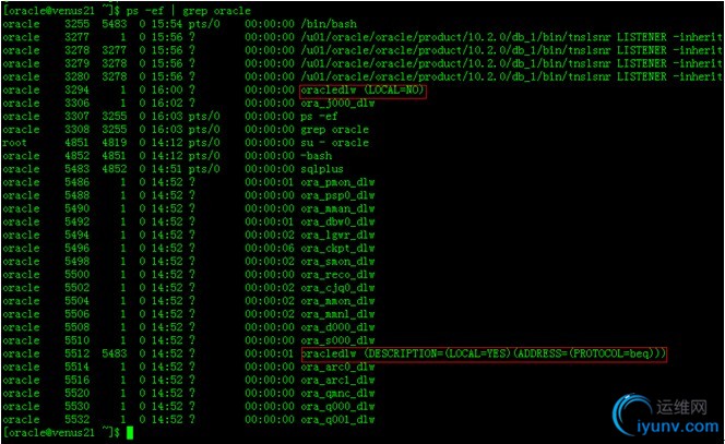

  以Linux为例,首先通过命令ps –ef | grep oracle查看Oracle进程。
  当有User Process与Server Process进行连接的时候,以Linux为例,通过ps –ef | grep oracle这时会发现后台进程中多出了一个进程(即本例中的:oracledlw),之所以客户端可以连接到Oracle Server,就是这个进程与客户端进程进行的通信,这个进程就是Server Process的一种。

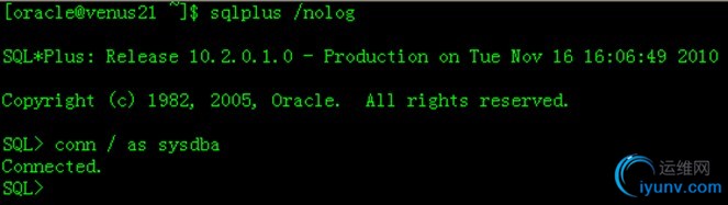

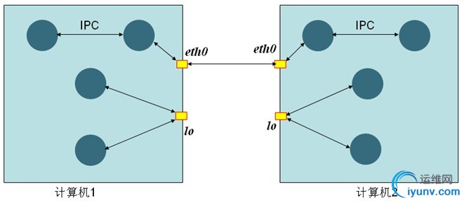

  在Oracle的服务器也可以通过SQL*plus命令进行客户端连接到Server Process。
  那么在客户端机器使用客户端工具访问Oracle Server和在Oracle服务器上直接使用SQL*plus访问Oracle Server有什么区别呢?下图的两个大的矩形框表示两台物理机,***的框表示网卡,主机中的圆圈表示进程,两台机器的进行通信,需要通过网卡进行连接,一般是通过TCP/IP建立的连接,对于同一台计算机的进程之间的通信方式有两种:第一种方式为利用IPC进行通信;另一种方式为模拟TCP/IP方式,在Linux中有一个特殊的网卡【lo】这个网卡称为Local Loopback(本地环路网卡),他的IP地址永远是127.0.0.1,即使计算机不存在物理网卡这个网卡也是存在的。这种方式其实就是本地对本地的通信。
  IPC:Inter Process Communication,包括共享内存、队列、信号量等几种形式。

  DBWn(Database Writer)
  DBWn是Oracle中工作最繁重的进程。他的任务是把SGA中的Database Buffer Cache中保存着已修改过的内容(Dirty Buffer)写到Data File中,已经发生过修改的这些Buffer,在Oracle中称为Dirty Buffer(脏数据)。Data Buffer Cache中的Dirty Buffer通过DBWn Process写入Data File,如果数据库的负荷比较大,来自于客户端的请求比较多,存在大量的IO操作,需要频繁的将缓冲区的内容写到磁盘文件上,那么这时就可以配置多个DBWn(一共Oracle支持20个DBWn,DBW0-DBW9,DBWa-DBWg)。通常一个中小型的Oracle只需要一个DBW0 Process就可以了。
  触发DBWn Process将缓冲区的内容写到磁盘文件的条件:
  •   Checkpoint Occurs
  •   Dirty Buffer reach threshold
  •   There are no free Buffers
  •   Timeout occurs
  •   RAC ping request is made
  •   Tablespace OFFLINE
  •   Tablespace READ ONLY
  •   Table DROP or TRUNCATE
  •   Tablespace BEGIN
  •   BACKUP

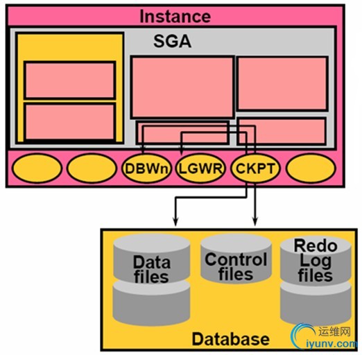

  LGWR(LOG Writer)
  在Oracle Instance中只有一个LGWR Process,这个Process的工作和DBWn Process类似,LGWR Process是将Redo Log Buffer中的内容写入到Redo Log Files中。Redo Log Buffer是一个循环的Buffer,对应的Redo Log Files也是一个循环的文件组,从文件头开始写,当文件写满了,又会从文件头开始写(会把前面的内容覆盖掉),为了避免将Redo Log File覆盖掉可以选择将其写入到Archived Redo Log Files中。
  触发LGWR Process的条件:
  •   At Commit
  •   When one-third full
  •   When there is 1 MB of redo
  •   Every three seconds
  •   Before DBWn writes
  SMON(System Monitor)
  SMON(System Monitor)系统管理器,当Oracle运行时突然宕机,那么在下一次启动Oracle Instance的时候,它里面一些没有释放的资源,这些资源都会由SMON进行清理;在一些事务失败的时候也由SMON进行清理,或者由于内存空间很分散(不连续)这时需要SMON将这个分散的空间整合起来;对于一些临时的Segment由SMON进行释放。
  PMON(Process Monitor)
  PMON ( Process Monitor )进程监控器,用于监控各个 Oracle 后台进程的,检查各个进程是否正常,发现异常的进程将其清除掉,重新生成该进程。
  CKPT(Checkpoint)
  CKPT(Checkpoint)主要用于写Checkpoint(检查点)、在Data File的在文件头更新检查点信息、在Control File中更新检查点的信息。
