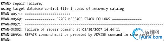

  当RMAN提供了它的故障修复建议后,可以选择运行repair failure命令处理和关闭特定的故障。如果advise failure命令建议了手动修复,那么在要求Data Recovery Advisor自动撤销故障之前,应该首先执行这些修复。report failure命令只能在使用了advise failure命令后执行。下面是基本的repair failure命令:
DSC0003.jpg   如果试图在没有执行advise failure命令时使用repair failure命令,将出现如下错误:
DSC0004.jpg   如果没有使用任何选项,则repair failure命令将默认使用前面运行advise failure命令时RMAN所做的单个建议。

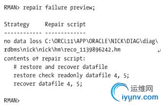

  如果不愿意让RMAN实际修复故障,而只想查看RMAN的修复措施和注释,可对repair failure命令使用preview选项,如下所示:
DSC0005.jpg   repair failure preview命令只预览修复过程,不实际执行修复工作。repair failure命令的结果可在V$IR_REPAIR视图中获得,如下面的查询所示:

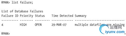

  (1) 启动RMAN客户机,并使用前一节介绍的数据库修复命令来解决丢失数据问题,我们从list failure命令开始:
DSC0008.jpg   也可以通过将特定故障的唯一标识符传递给list failure命令,指定关键字detail,来执行list failure命令的变种得到各子故障,这些子故障可能已被DRA合并在单个故障下。下面举一个例子:
DSC0009.jpg   这里给出的list failure命令列出合并在唯一标识符为4的故障中的各个故障。

DSC00010.jpg   (3) 在修复问题前,使用repair failure preview命令查看RMAN打算如何修复问题:
DSC00012.jpg   如果选择让Data Recovery Advisor打开数据库,如例子中所示,数据库将被自动打开,因为前一步骤中已经完成恢复。
