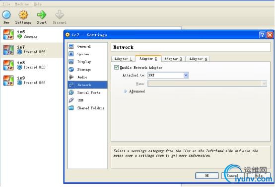

设置B的网络
网卡1:
网卡2:
也就是说,网卡1使用桥接模式,网卡2使用NAT模式,机器B通过网卡1成为A所在局域网的其中一台成员,机器B通过网卡2实现A和B互相访问!

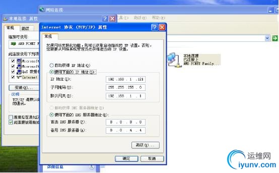

假设机器A的IP是静态设置的,为 192.168.1.32,例子如图:
进入到机器B之后,会发现有两个网卡存在,如图:
设置“本地连接”,其实就是对应之前的网卡1,配置如下:

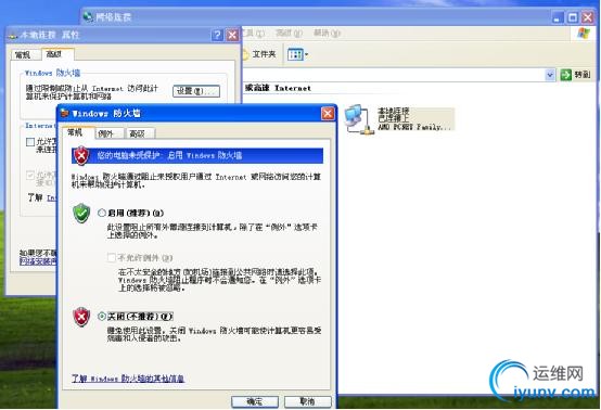

还要关掉防火墙!这一点很重要的!!!

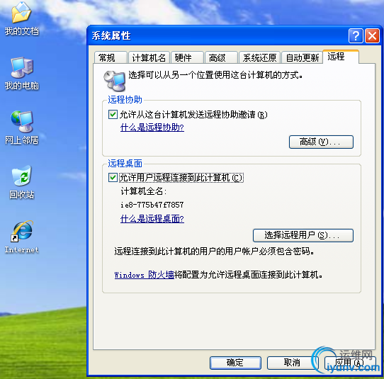

设置允许远程桌面
右键“我的电脑”-》属性-》远程,勾上“允许用户远程连接到此计算机”,如图所示:
