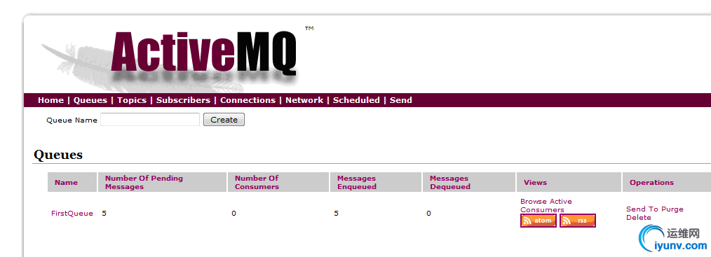

3、通过监控查看消息堆栈的记录:
      登陆http://localhost:8162/admin/queues.jsp,默认的用户名和密码:admin/admin
