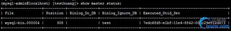

1:查看当前主mysql数据库binlog日志文件,以及GTID。
sql>show master status;
2:模拟添加数据,切换binlog日志。

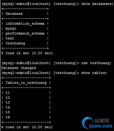

先查看几个表数据的情况。
sql>show databases;
sql>use testuhang;
sql>show tables;
可以看到t1-t6表就对了。锁表前,就是写到t6。

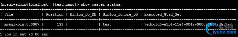

看看GTID事务,,数据非常吻合。因为备份的时候,刚好执行了7个事务。
