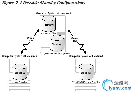

  2.Standby Database Directory Structure Considerations
  从优化配置的角度考虑,应该将Primary Database和各个Standby Database的目录结构保持一致,但是有时并不能保证主从路径完全一致,如由于服务器配置的原因,无法提供相同的磁盘路径,甚至某些测试平台Primary Database和Standby Database在同一台服务器上,这种情况下就更不可能保持路径相同了。
  下面显示了三种常见的Primary Database和Standby Database目录结构:
Primary1和Standby1在相同的服务器上,目录结构不同Primary1和Standby2在不同的服务器上,目录结构相同Primary1和Standby3在不同的服务器上,目录结构不同  3.Online Redo Logs, Archived Redo Logs, and Standby Redo Logs
