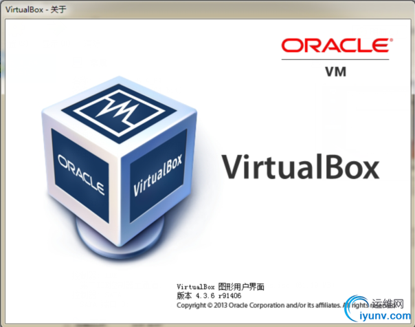

  一、VirtualBOX 版本。

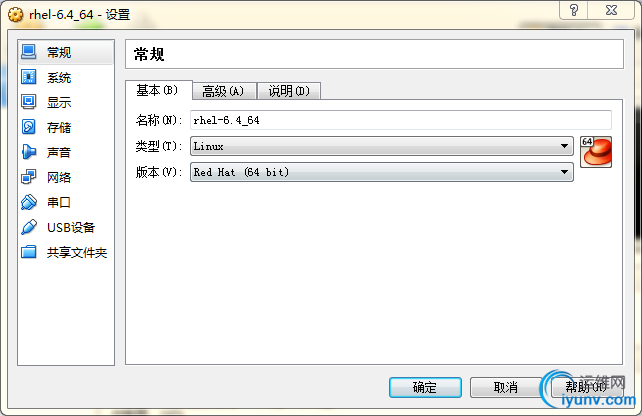

1、现在开始演示安装,一起从零开始。点击“新建”,创建新的系统。
2、选择你要安装的系统类型,这里它有自动识别功能,我输入rhel-6.4_64的时候,下面的类型和版本自动识别出来了。

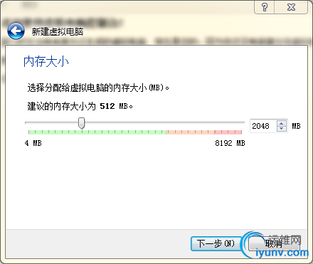

3、给虚拟机分配内存大小,这个结合你自己机器的内存。如果不安装其他的东西512M就可以,我的机器是8G,这里我给2G。

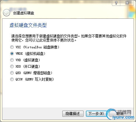

5、选择“VMDK”硬盘文件类型,这是因为,有时候你不仅仅只有VirtualBOX虚拟机,你也可能有Vmware虚拟机,而VMware的默认文件类型就是VMDK,这样就可以在VMware中打开你在VirtualBOX创建的虚拟机了。第一种类型是VirtualBOX的专有类型。
6、选择“动态分配”。
动态分配就是按系统实际占用的空间进行分配,比如你开始分配了20G,而你的系统实际使用了3G,就占3G的磁盘空间,会随着你系统里面磁盘的增长而增长;固定大小是不管你实际使用情况,开始分配多少就占多少磁盘空间,比如你分配了20G,就占20G的磁盘空间,如果空间不足,就要加磁盘。
我选择的是固定大小,点击“下一步”之后就会创建一个固定的大小,这个可以在你本机看得出来。

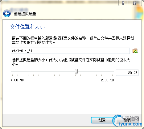

7、设置磁盘的大小,一般20G就够用了,当然磁盘够用可以设置大一点。

9、“常规”选项保持默认。三个选项都保持默认。

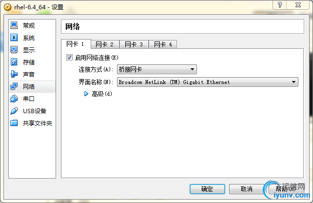

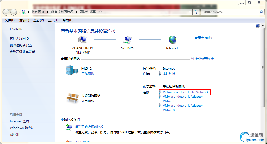

17、”网络“ 如果只是本机玩的话,可以选“Host-Only”模式。比较常用的网络模式还有桥接、NAT,如果想虚拟机连接外部网络可以选桥接和NAT模式。网卡的选择在宿主机网络中查看,一般安装VirtualBox的时候会装一个默认的虚拟网卡。我选择的是桥接。

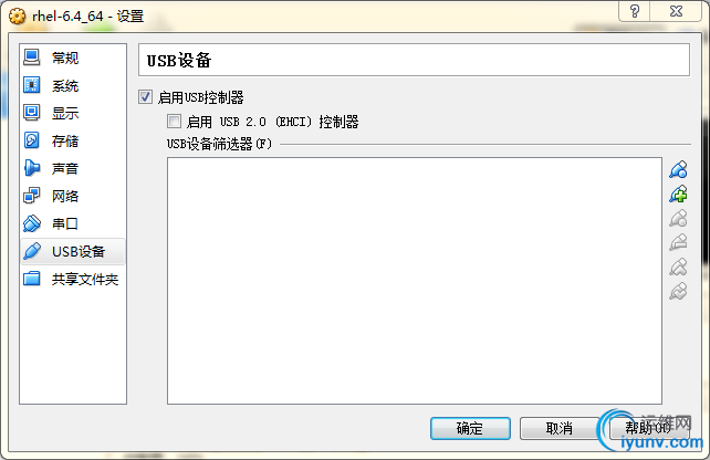

19、”USB设备“ 选项保持默认。

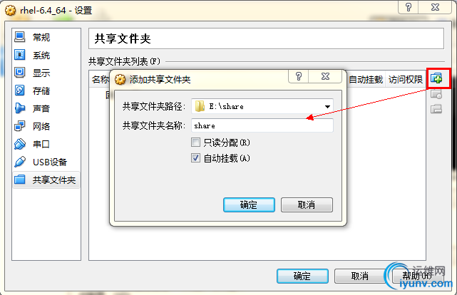

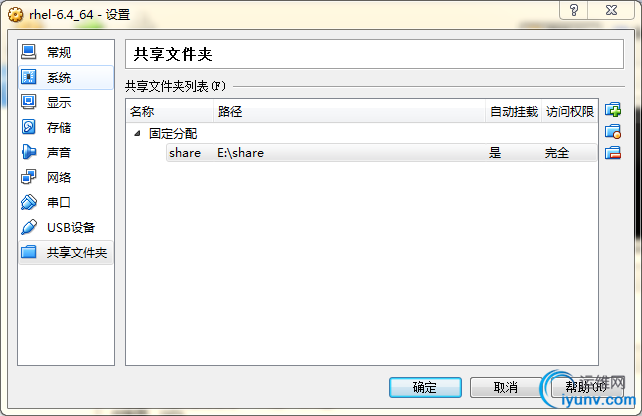

20、”共享文件夹“ 择一个实体主机的目录作为共享文件夹,用于实体主机和虚拟机之间共享文件。

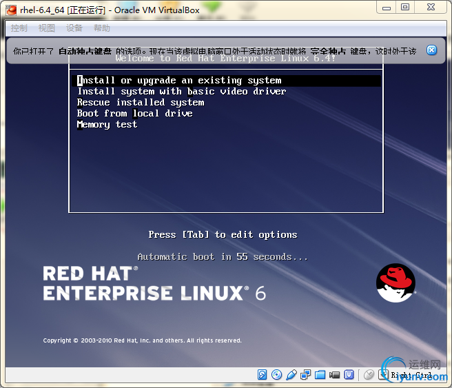

21、设置完参数后,选择刚才的系统,点击“启动”按钮。
三、安装Linux系统。
3.1、使用上下键,选择第一个“Install or upgrade an existing ”,按键盘“Enter ”键,进入安装。

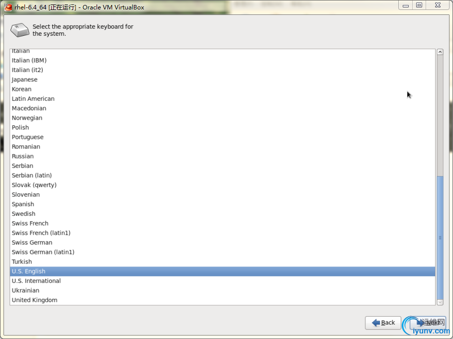

3.5、选择键盘布局,我们选择“U.S.English”。

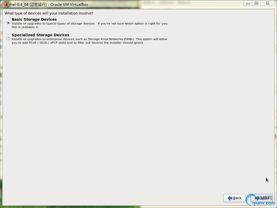

3.6、选择“Basic Storage Devices”。基本存储。

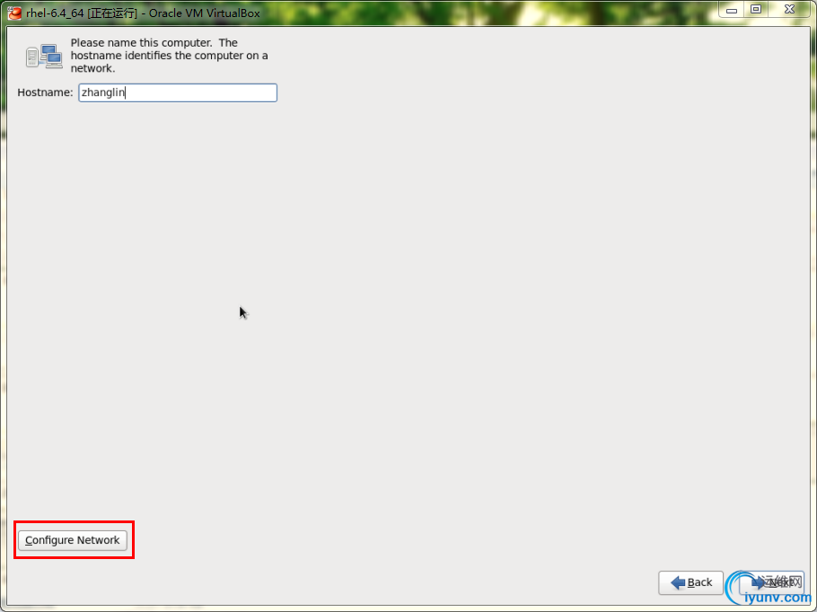

DSC00038.png   3.8、给系统取名字。

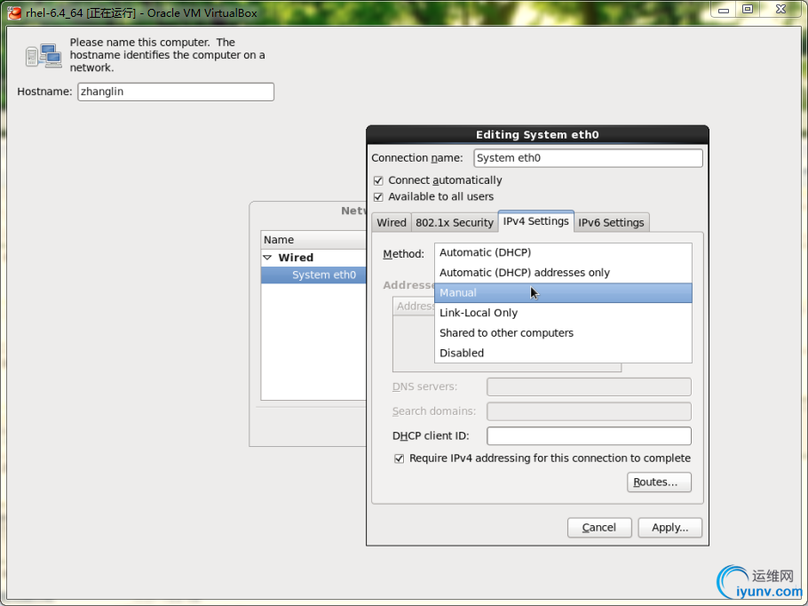

  3.9、配置系统网络IP

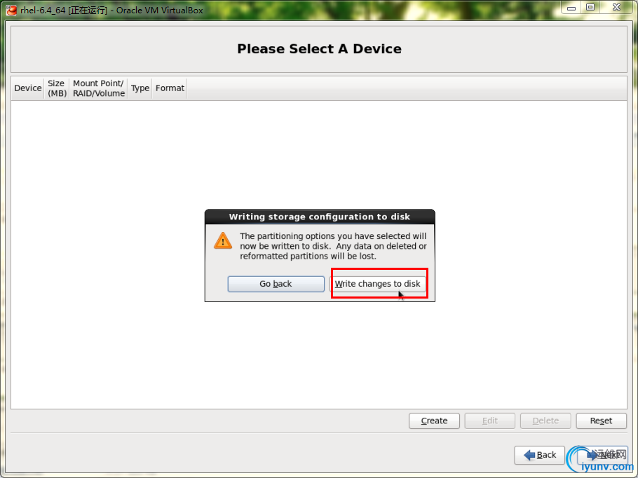

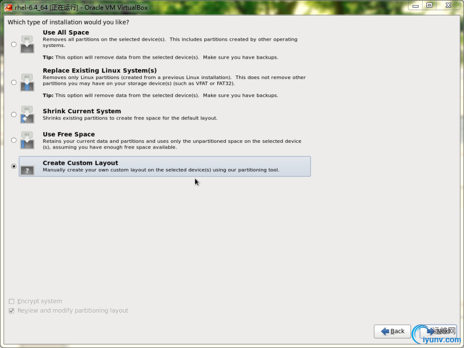

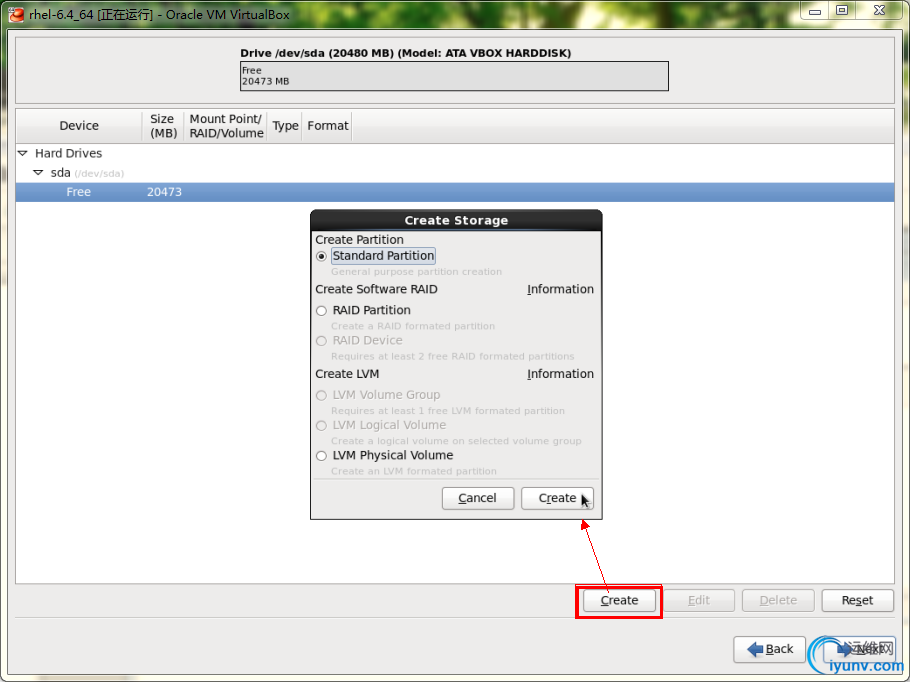

3.12、这里是给刚刚的20G磁盘分区,看英文就可大概的知道每个的意思,但是通常情况下,我们只用到两个,下面做简单的介绍。
Use All Space  使用全部的磁盘,也就是默认。Linux会根据自己的定义给磁盘分区。
Create Custom Layout 用户自己划分磁盘分区。
这里我选择“ Create Custom Layout”。
3.13、点击“Create ”
点击红色框,选择“swap”交换分区,交换分区的大小一般是大于或等于内存的1.5倍。所以这里我们设置的位4G。
3.14、再次点击“ Create ”这次点击下面红色框,选择“ / ” 斜杠表示主分区,也就是系统所存放的位置。选择“Fillmaxinum allowable size”,把剩余空间全部分给“/”分区,如果想要细分,当然你也可以自己创建“/home”、“/tmp”等自定义分区。
3.15、清楚主分区上面的数据。

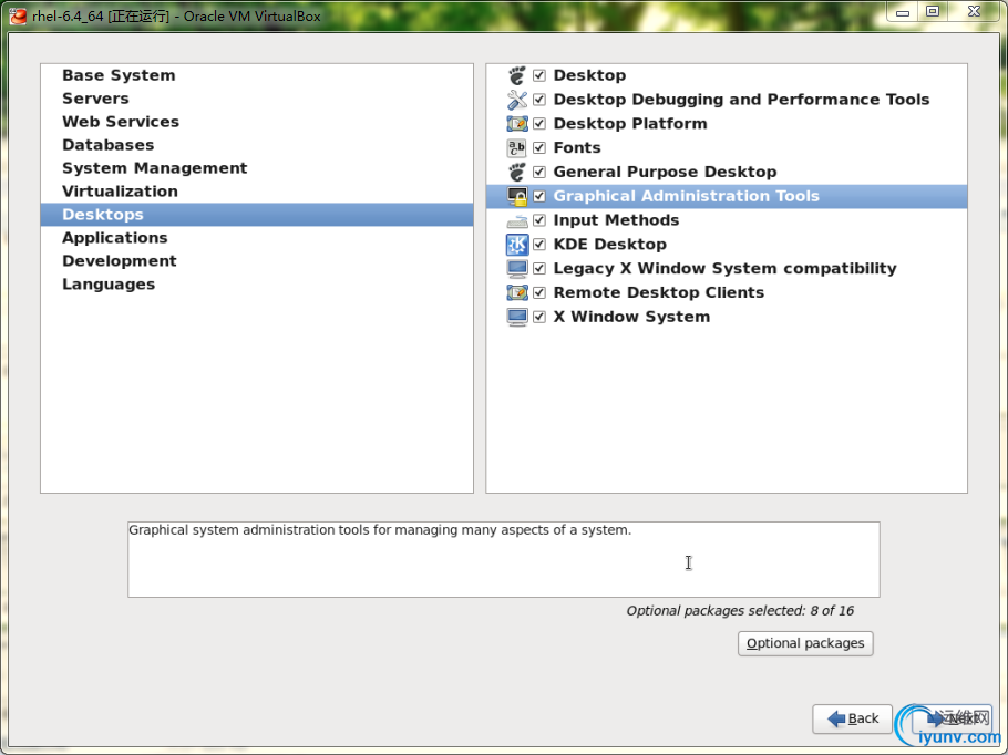

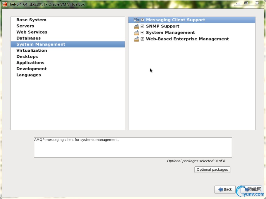

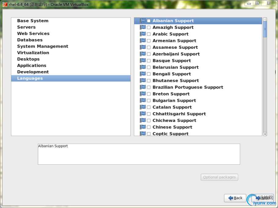

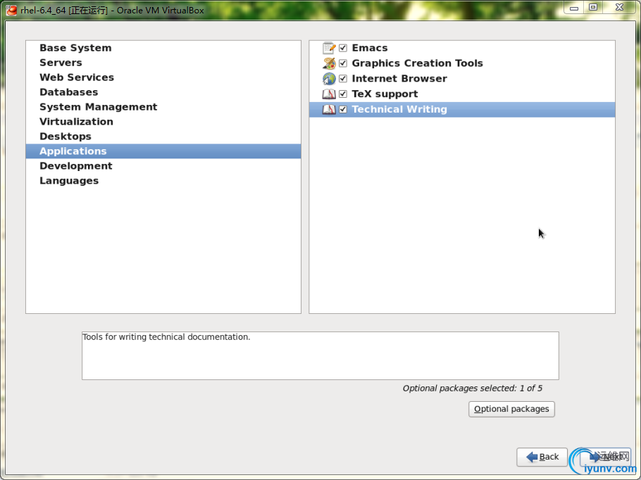

3.17、选择系统以后使用的类型。默认是:Basic Server。你也可以选择Database Server。我选择的是 Web Server。下面是设置系统安装的一些软件和服务。可以全部勾选,然后选择“Customize now”,点击“Next”按钮。
3.18、设置系统安装的一些软件和服务。可全部勾选,也可以默认,以后自己安装,新手建议全部勾选。
这里是选择图形界面,请注意一下,默认是全部都没有勾选,如果不勾选,也就是不启动图形界面,以命令界面。我之前遇见的一个问题就是,全部没有勾选,导致后来我启用图形界面(修改文件/etc/inittab)的时候,重启系统的时候卡机。

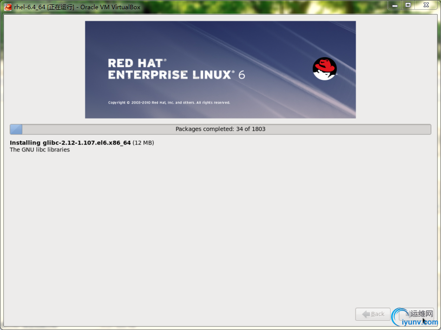

3.19、点击“Next”按钮,系统开始安装。
3.20、安装完成后,点击“Reboot”重启系统。

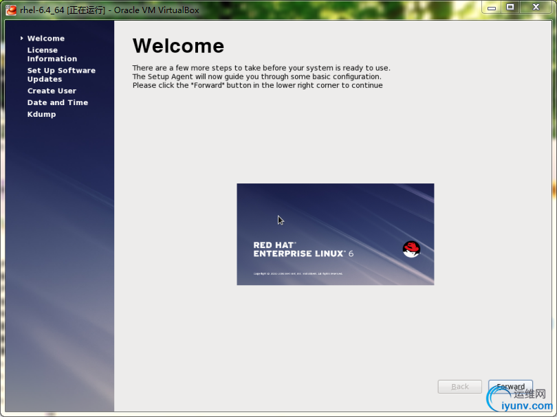

3.21、选择“Yes,I agree tothe License Agreement”,同意许可协议。点击“Forward”。
3.22、选择“No,I prefer to register at a later time” 点击“Forward”。
3.33、点击“Register Later”。
3.34、点击“Forward”

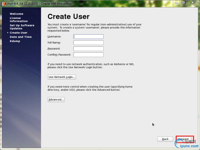

3.35、创建一个普通用户,也可以不设置直接点击“Forward”按钮。

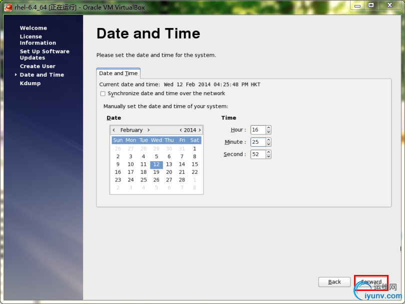

3.36、设置日期和时间。
安装到此处可能会出现insufficient memory to configure kdump DSC00074.jpg 的报错显示,主要问题为给系统分配的内存不足 3.37、看红色框框,这里不勾选“Enable kdump”,这里kdump就是内核崩溃时打印一些信息出来。

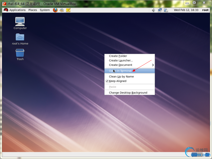

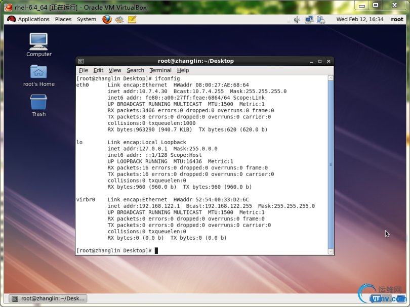

3.39、打开一个终端。并输入命令查看系统ip

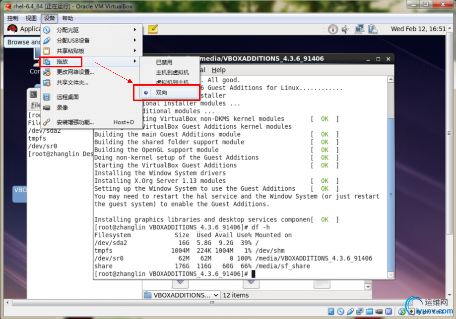

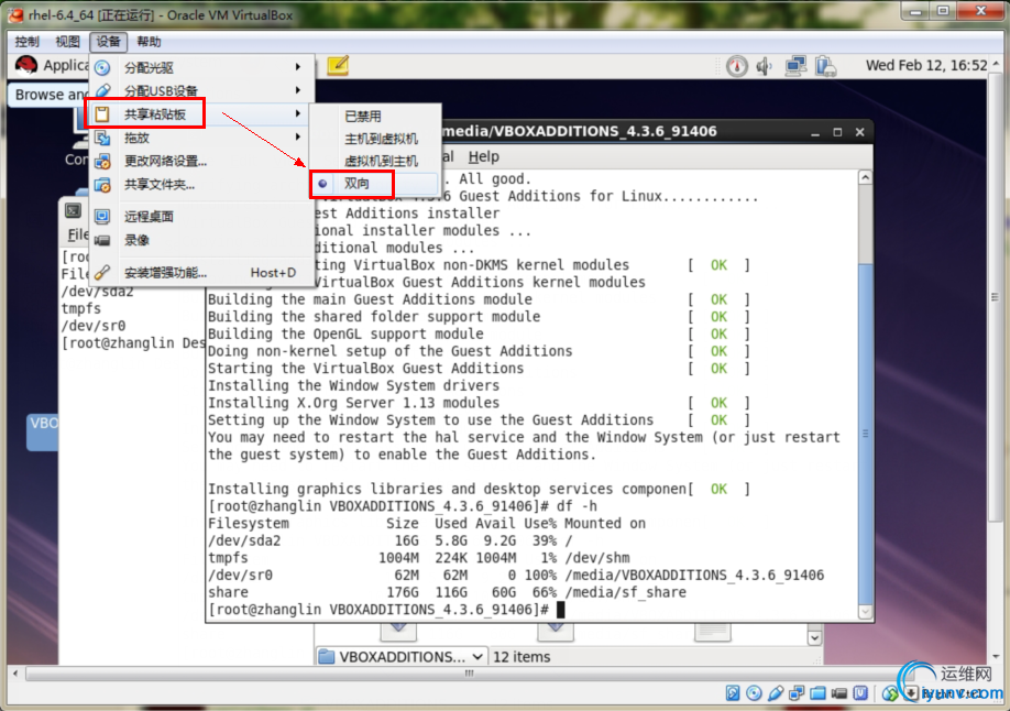

3.40、系统安装完成后安装一下增强功能,可以增加一些有用的功能。点击“设备”-“安装增强功能...”会弹出安装光盘。
3.41、用命令行进入安装光盘。可以用df –h命令查看光盘路径。切换到对应的目录下面,也可以双击光盘,进入光盘,右键打开一个终端。运行
3.42、运行命令“./VBoxLinuxAdditions.run”,执行脚本。如果这里有问题,可以重启下系统再试试。
3.43、安装完成后就可以看到共享文件夹了。
3.44、把“共享粘贴板”选择成“双向”。
3.45、把拖放选择为“双向”
好了安装完毕!
