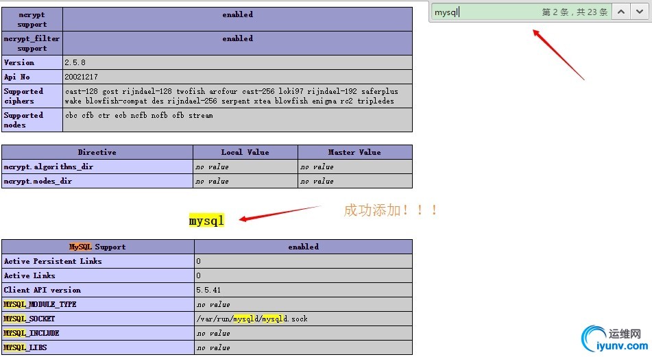

    5、修改 PHP 配置文件:
       注意:刚刚生成的模块名字叫 mysql.so(可进入扩展目录中用 ls 查看),而 php.ini 此配置文件中默认叫 msql.so ,必须更改php配置文件让配置文件中所指的模块名与生成的模块同名;
        vim /etc/php/php.d/php.ini
       extension=mysql.so    <<<— 此处大约在 944 行左右;
      6、重启 Apache:
        /usr/local/apache/bin/apachectl  restart  <<— 安装方法不同,重启办法不同。

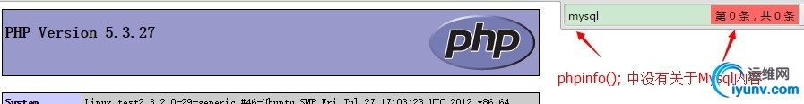

最后附上两段 php 检测代码:
测试PHP 工作是否正常:
         phpinfo();
测试 PHP 连接Mysql 是否正常:
$link=mysql_connect('127.0.0.1','root','123456');
if(!$link) echo "connect error!";
else echo "connected!";
mysql_close();
    ### 成功则会输出 "connected!",失败会输出 "connect error!";
