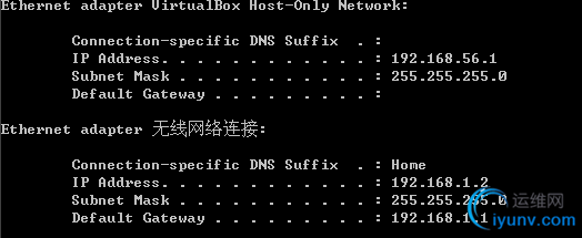

  由于是SSH和虚拟机共用一台机器,所以安装好CentOS后一时摸不准连接的IP应该是什么。由于VirtualBox默认是NAT(网络地址转换)的,所以虽然通过在宿主机器上ipconfig看到了虚拟网卡的IP但是一直也无法连到虚拟机上去(好像是要修改VirtualBox的转发规则,这个后面尝试)。最终通过修改网络连接方式位桥接(Bridge Adapter)的方式,直接把网卡地址给Centos用。

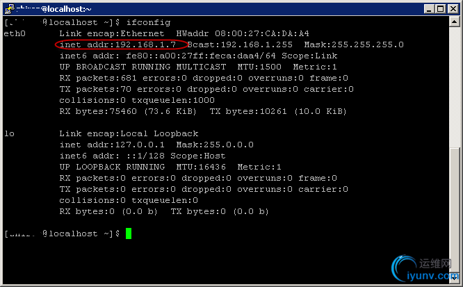

设置后在CentOS终端就可以查看到当前IP地址了,ifconfig:

2,直接连接到virtualBox的虚拟网卡的对应端口上,通过宿主机器的ipconfig可以查看到我的virtualBox当前ip为:192.168.56.1@1022:
