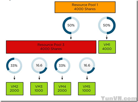

虚拟机和资源池同级会影响子集层资源池的分配,本节说明了为什么虚拟机放置到资源池同级的位置被认为一个错误的配置,如图70所示,VM1和资源池3资源争用,基于它们的份额值,都可以收到父域50%的资源,资源池3获得的资源分配到子资源池,相反,VM1为了自身利益会利用资源分配。
在前面的例子中,两个活动的虚拟机在资源池3中,其资源分配给这2个虚拟机,当添加更多的虚拟机到资源池中,每个虚拟机的份额值被摊薄,而VM1的份额值保持不变。
图70:份额摊薄

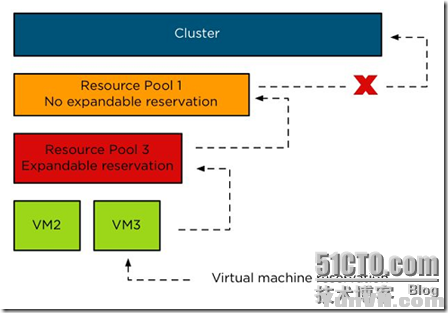

扩展预留选项允许资源池从父域资源池获取未预定的资源,以满足虚拟机级别和内存的开销预留。
当扩展预留设置被启用,接入控制考虑父域资源池树的可用容量来满足虚拟机级别的预留,如果扩展内存设置不被启用,接入控制只考虑资源池的可用资源来满足预留。
图80:扩展预留工作流
为了验证是否满足预留,资源池中每添加一个活动虚拟机的虚拟机级别的预留和静态开销预留,计算的结果不能超过资源池级别的预留,除非扩展预留被检查。
穿过父域树
接入控制仅考虑父域中的未预定资源,而不考虑同级的,在资源池配置了限制或者扩展预留没开启未预定资源的搜索停止,如果请求的分配的资源比父域资源池限制的资源多,请求就会被拒绝,虚拟机将无法启动。
图81:穿过父域树
基本设计原则
为了有可用的预留内存来满足内存开销预留,如果资源池级别没有设置预留,那么请启用扩展预留。
