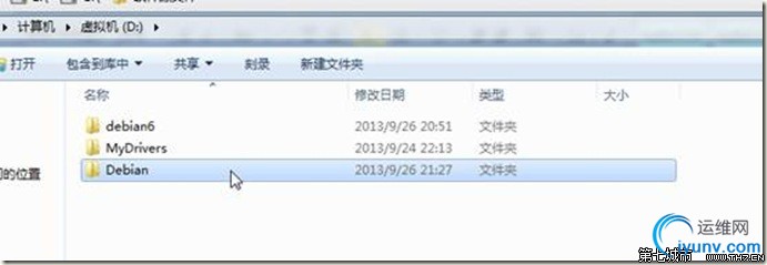

  l 新建一个文件夹,用于存放虚拟硬盘,如Debian

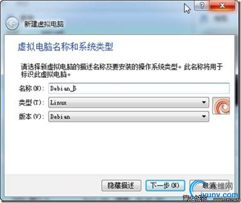

  l 打开VirtualBox,点击新建
  l 输入虚拟机名称,Debian_6

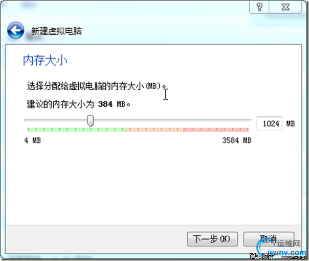

  l 给虚拟机分配内存,这里设置为1G

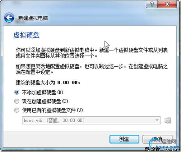

  选择不添加虚拟硬盘,点击创建,点击继续。

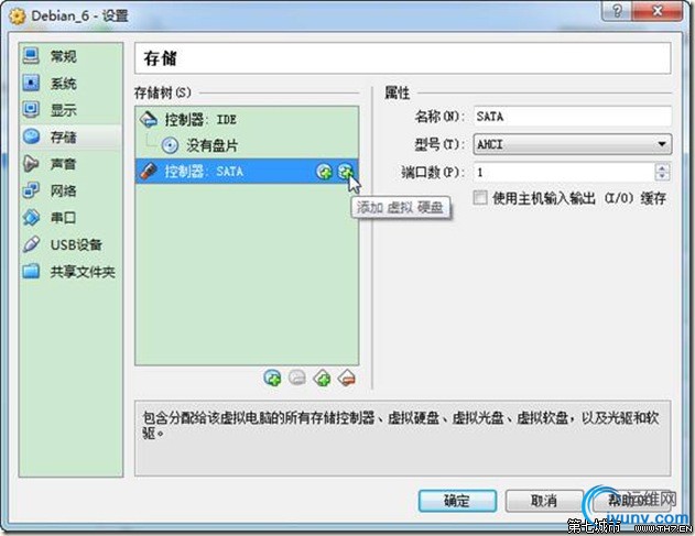

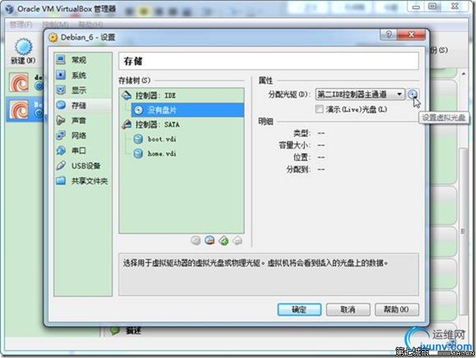

  l 选择刚创建的那个虚拟机Debian_6,然后右边的点击存储,如下图所示

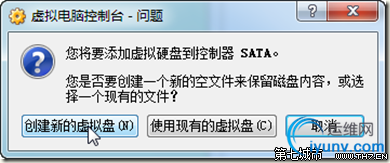

  l 点击添加虚拟硬盘
  l 点击创建新的虚拟硬盘

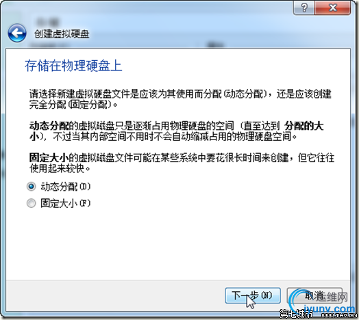

  l 使用默认设置,然后点击下一步
  l 使用默认设置,然后点击下一步

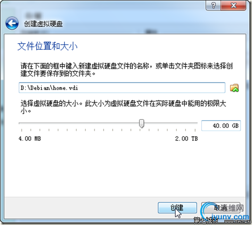

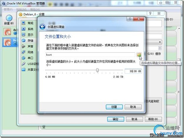

  l 设置虚拟硬盘的名称以及大小

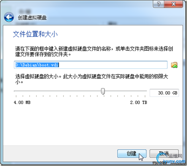

  l 设置虚拟硬盘的存放位置
  l 将位置设置到刚才新建的文件夹Debian下,点击保存。
  l 点击创建

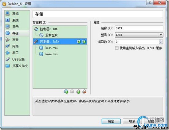

  l 按照上面的方法,再创建另一块虚拟硬盘home.vdi,这里仅仅是为了说明问题,所以创建两块,第二块虚拟硬盘的名称设置为:home,大小设置为40GB,还放在刚才的路径D:/Debian/下。

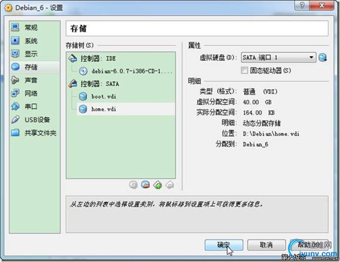

  按照上面的方法,名称为boot的虚拟硬盘默认为sda,名称为home的虚拟硬盘名称为sdb。如果想改变,可以这么做:
  选择boot.vdi,点击右侧的SATA端口下拉列表,可以看到boot.vdi的SATA端口是0,home.vdi的SATA端口为1,这里可以将boot.vdi的SATA端口设置为1,将home.vdi的SATA端口设置为0,这样他们的顺序就变了,这样home.vdi就成了sda,boot.vdi就成了sdb。
  这里我们选择默认的就可以了,如下即可

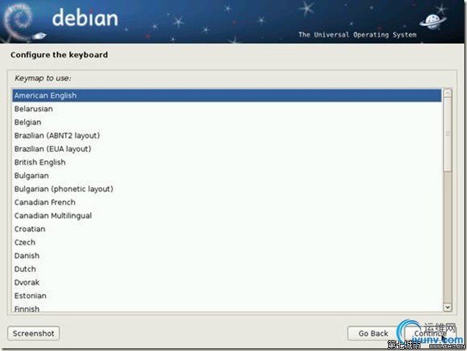

  l 建议使用英语,然后点击继续
  l 选择Hong Kong,然后点击继续

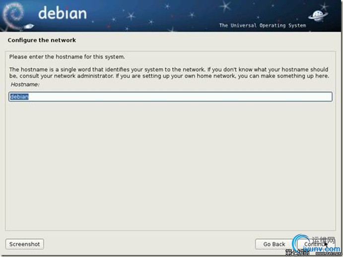

  l 使用默认设置,然后点击继续

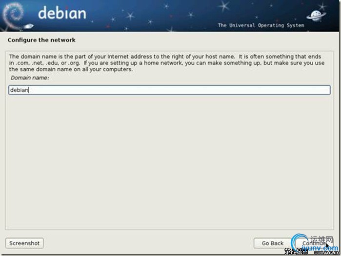

  l 这里可以设置DNS服务器的IP,这里可以不填,等全部安装好之后,自己去配置网络就可以了,然后点击继续

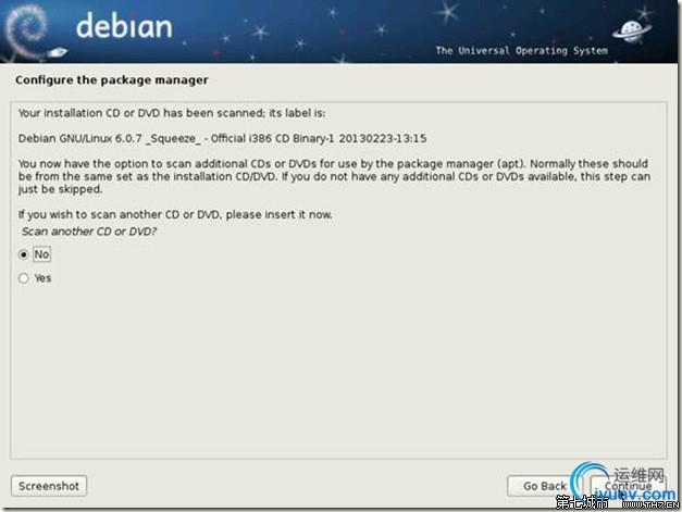

  l 点击继续
  l 点击继续

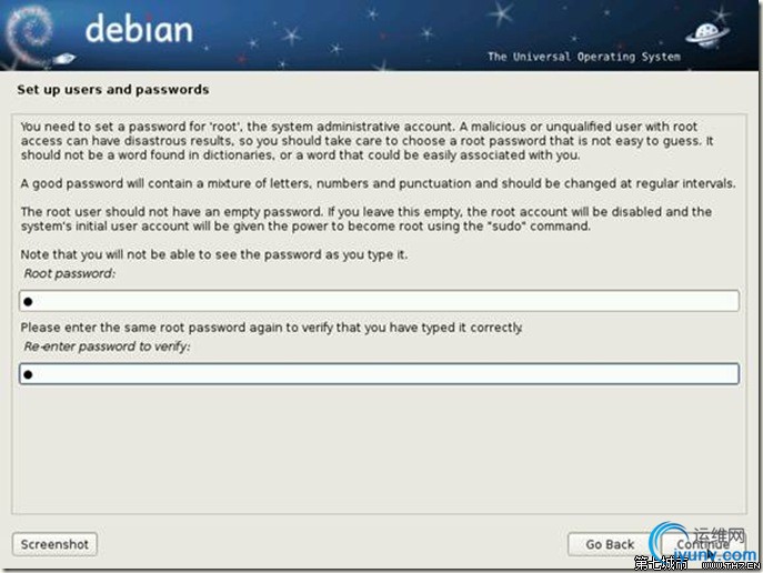

  l 设置root用户的登陆密码

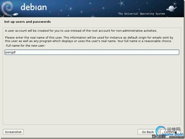

  l 添加一个新用户pengdl
  l 点击继续

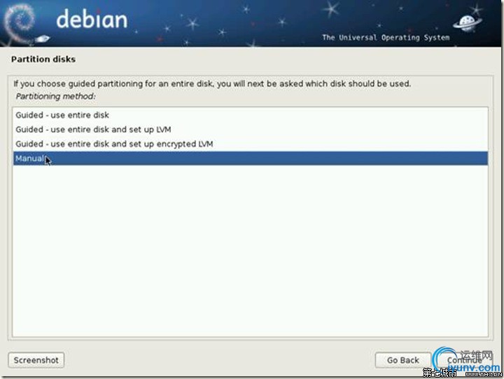

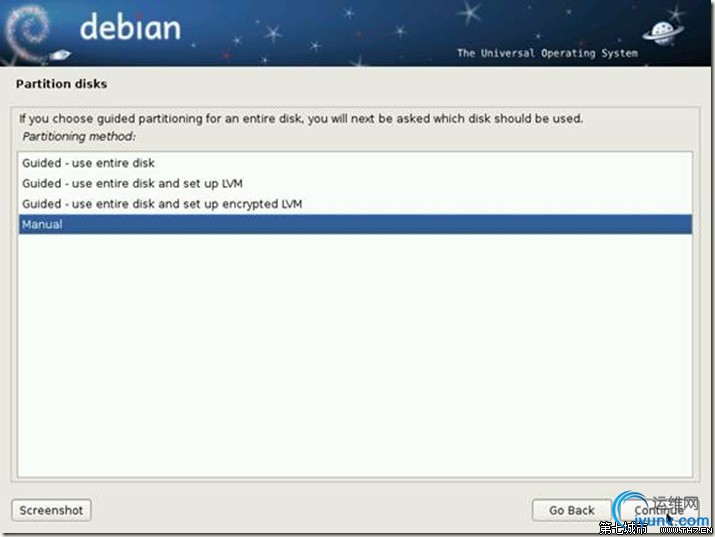

  l 选择手动分区,然后点击continue
  l 下面列出的就是刚才我们创建的两块虚拟硬盘boot.vdi和home.vdi,如果想回到上图中的界面,可以先选中下图中的Guided partitioning,然后点击continue。

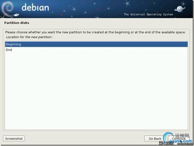

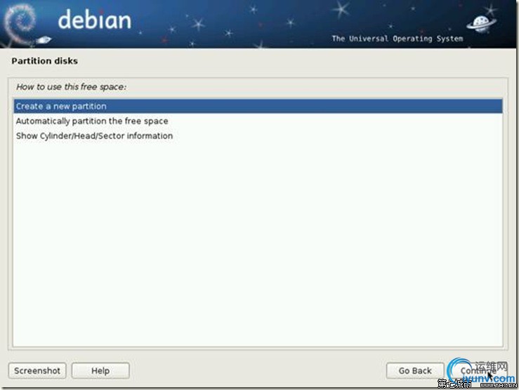

  l选择创建一个新的分区,然后点击continue
  l 假如有如下分区:
  /           30GB
  swap    2.2GB
  /home  42.9GB
  l 选择主分区,点击continue

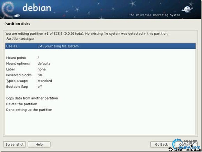

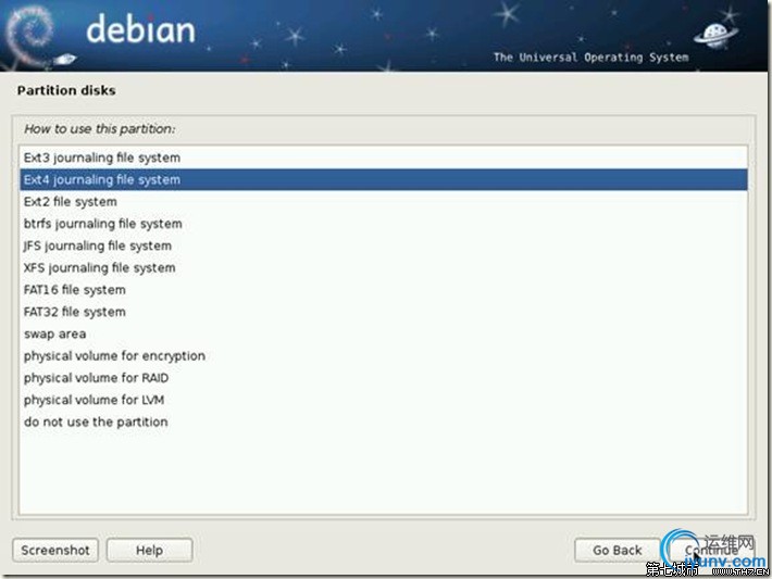

  l 设置分区使用的文件系统,我们采用ext4文件系统。点击used as,然后点击continue
  l 选择ext4文件系统,然后点击continue
  l 选择Done setting up the partition选项,然后点击continue

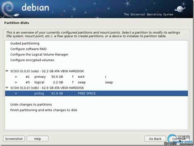

  • 选择剩余的2.2GB,将它全部分给swap分区。点击continue
  选择创建一个新分区
  使用默认的2.2GB,点击continue

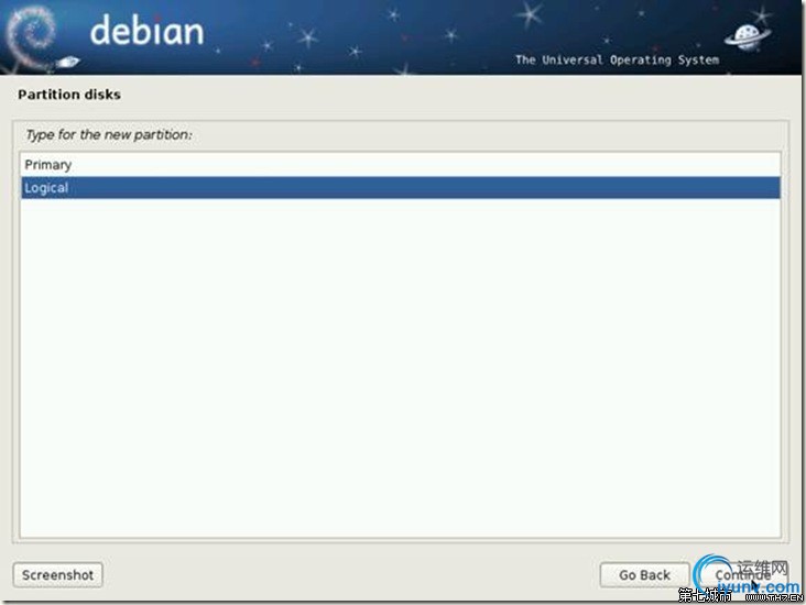

  选择逻辑分区
  选择use as,设置为swap
  选择Done setting up the patition,点击continue。

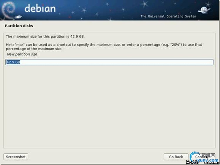

  使用默认值,将42.9GB全部给home,点击continue
  选择逻辑分区,点击continue

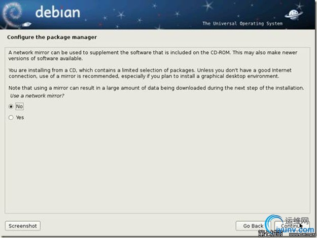

  下面开始自动进行安装

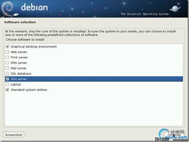

  这里根据需要选择,这里我们选择SSH Server,这样我们可以通过SecureCRT来访问Debian虚拟机。

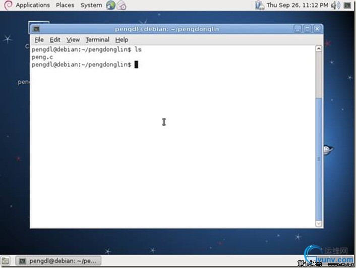

  假设由于某种原因,虚拟机中的一块虚拟硬盘损坏了。这里为了看补救后原来的数据是否还存在,我们可以在home分区下建一个文件,写一下东西如下所示:
  /home/pengdl/pengdonglin/peng.c,下面是peng.c的内容

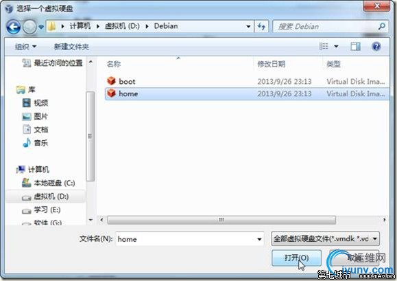

  假设原来的boot.vdi损坏,但是home.vdi还完好。我们新建一个名为debian_recovery虚拟机,新建一个名为boot.vdi的虚拟硬盘,而另一个虚拟硬盘则用刚才未损坏的那块虚拟硬盘home.vdi。
  添加home分区,使用已损坏的虚拟机的home.vdi虚拟硬盘。

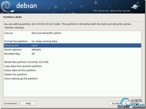

  选择ext4文件系统
  如图,选择no,keep exiting data,即保留原始数据,不格式化,如果此时点击continue,就会变成格式化该分区,再点击continue又变回不格式化该分区。
  选择Mount point选项,然后点击continue,设置挂载点为/home

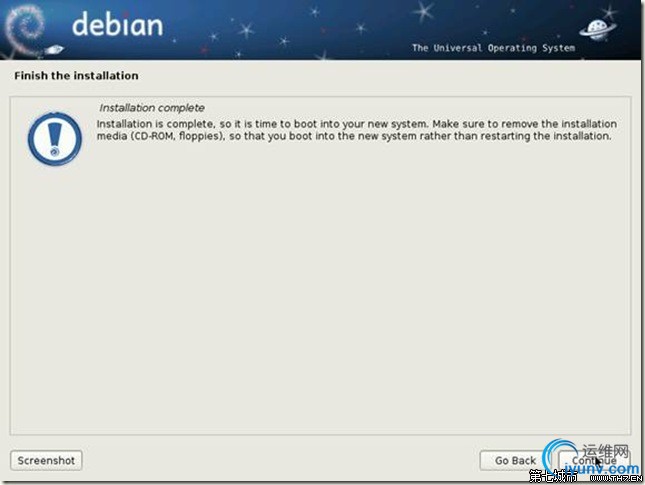

  到此安装完成
