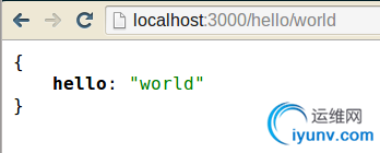

  你将可以看到 nodemon 检测到文件的更改并重启了服务:
  现在访问:http://localhost:3000/hello/world,你将会看到的页面:
