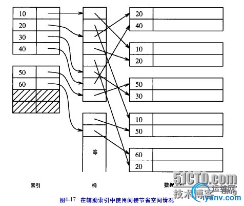

  图4-15所示结构存在空间浪费,有时浪费很大。假如某个索引键值在数据文件中出现n次,那么这个键值在索引文件中就要写n次,如果我们只为指向该键值的所有指针存储一次键值,这样就会比较好。
  避免键值重复的一种简便方法是使用一个称为桶的间接层,它介于辅助索引文件和数据文件之间。如图4-17所示,每个查找键K有一个键-指针对,指针指向一个桶文件,该文件中存放K的桶。从这个位置开始,直到索引指向的下一个位置,其间指针指向索引键值为K的所有记录。
  例4.15 例如在图4-17的索引文件中,沿索引键为50的索引项指针找到中间“桶”文件。这一指针刚好将我们带到桶文件中第一个块的最后一个指针。继续向前查找,找到下一块的第一个指针。因为索引文件中键值为60的索引项指针刚好指向桶文件的第二个块的第二个指针,所以我们停止查找。
  在图4-17所示的方式中,只要查找键值的存储空间比指针大就可以节省空间。不过,即使在键值和指针大小相当的情况下,在辅助索引上使用间接也有一个重要的好处:我们通常可以在不访问数据文件记录的前提下利用桶的指针来帮助回答一些查询。特别是,当查询有多个条件,而每个条件都有一个可用的辅助索引时,我们可以通过在主存中将指针集合求交来找到满足所有条件的指针,然后只需要检索交集中指针指向的记录。这样,我们就节省了检索满足部分条件而非所有条件的记录所需的I/O开销。
