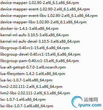

  [iyunv@139 ~]# yum install -y device-mapper-libs libcgroup* docker-io*   安装docker所需要的安装包,依次如下图所示,其中包括依赖关系
