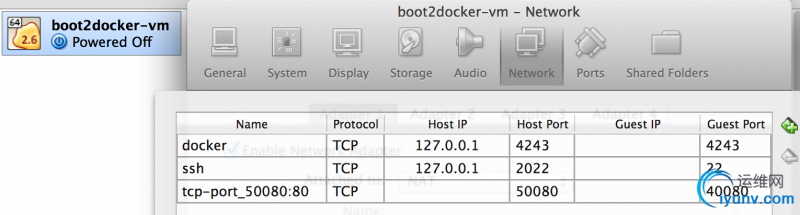

  这是直接修改了  boot2docker-vm 的配置,可以在 VirtualBox 中看到这条配置,配置 nat 命令见 http://www.virtualbox.org/manual/ch06.html#natforward. 也能建立许多的端口映射
  还能直接在这里编辑端口映射关系
