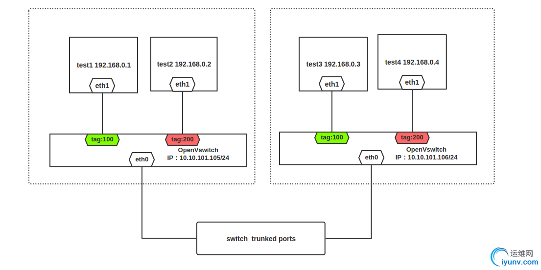

2.3 多主机Docker容器的VLAN划分
  上面介绍完了单主机上VLAN的隔离,下面我们将情况延伸到多主机的情况。有了前面两个例子做铺垫,这个也就不难了。为了实现这个目的,我们把宿主机上的网卡桥接到各自的OVS网桥上,然后再为容器配置IP和VLAN就可以了。我们实验环境如下,主机A和B各有一块网卡eth0,IP地址分别为10.10.101.105/24、10.10.101.106/24。在主机A上创建两个容器test1、test2,分别在VLAN 100和VLAN 200上。在主机B上创建test3、test4,分别在VLAN 100和VLAN 200 上。最终,test1可以和test3通信,test2可以和test4通信。
  在主机A上
  创建Docker容器
docker run -itd --name test1 ubuntu /bin/bash docker run -itd --name test2 ubuntu /bin/bash
  划分VLAN
pipework ovs0 test1 192.168.0.1/24 @100 pipework ovs0 test2 192.168.0.2/24 @200
  将eth0桥接到ovs0上
ip addr add 10.10.101.105/24 dev ovs0; \ ip addr del 10.10.101.105/24 dev eth0; \ ovs-vsctl add-port ovs0 eth0;
\ ip route del default; \ ip route add default gw 10.10.101.254 dev ovs0

  完成上面的步骤后,主机A上的test1和主机B上的test3容器就划分到了一个VLAN中,并且与主机A上的test2和主机B上的test4隔离(主机eth0网卡需要设置为混杂模式,连接主机的交换机端口应设置为trunk模式,即允许VLAN 100和VLAN 200的包通过)。拓扑图如下所示(省去了Docker默认的eth0网卡和主机上的docker0网桥):
