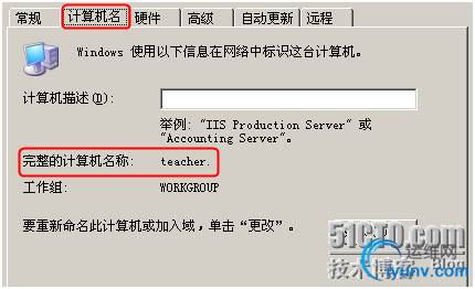

  修改计算机名后,监听服务OracleOraDb10g_home1TNSListener不能启动了,应如何排除?
  计算机名修改为:teacher ,如下图所示:

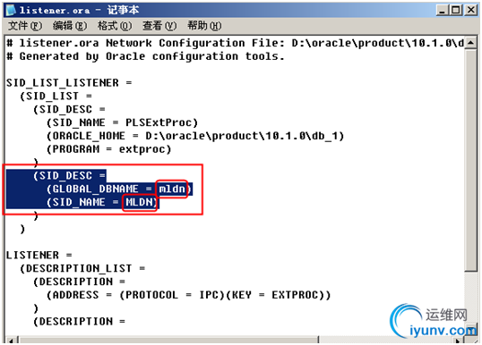

  2-进入D:\oracle\product\10.1.0\db_1\NETWORK\ADMIN目录修改2个文件(listener.ora、tnsnames.ora),如下图所示:
  //将HOST = mldn-teacher 修改为HOST = teacher ,在listener.ora中
  //在tnsnames.ors中,将HOST = mldn-teacher 修改为HOST = teacher如下图所示:

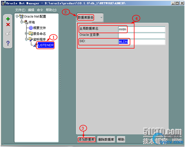

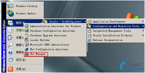

  3-我们进行数据库名称的注册,如下图所示:
  //最后是 文件-->保存网络配置-->OK!

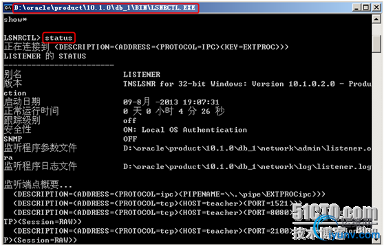

  //检查监听服务
  二、Oracle为我们提供了一个监听状态的程序叫LSNRCTL.exe

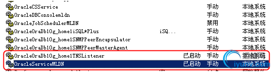

  启动2个服务(OracleServiceMLDN和OracleOraDb10g_home1TNSListener)如下图所示:
  一般至此,Oracle client访问应该正常了!
