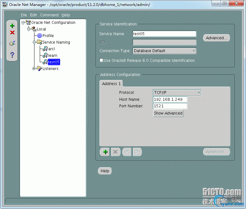

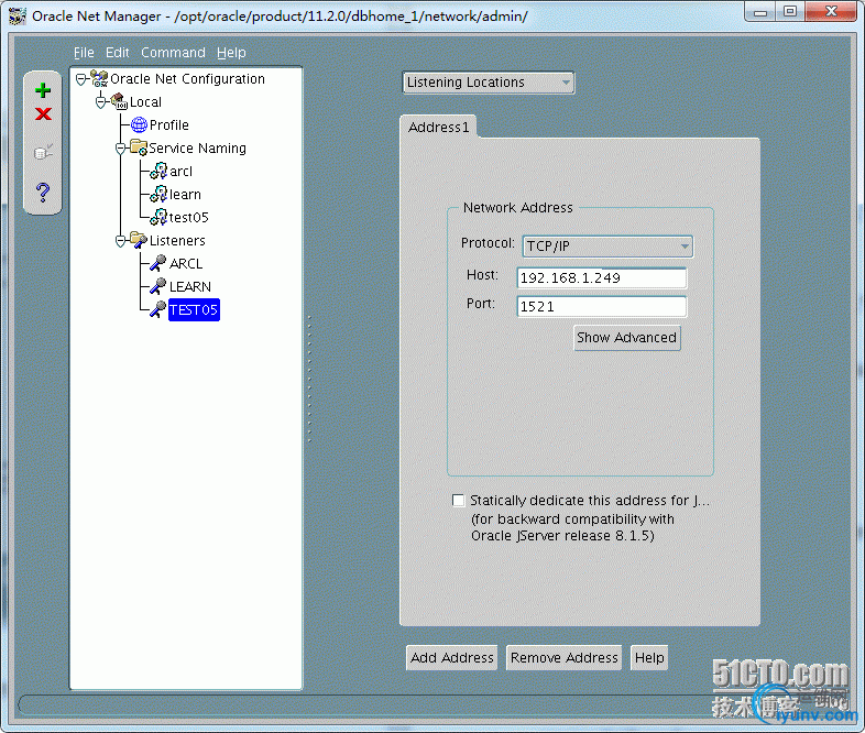

  三:在B上通过netmgr实现远程库A的访问,也就是修改
  /opt/oracle/product/11.2.0/dbhome_1/network/admin下的
  Tnsnames.ora 和listener.ora  文件
  Netmgr
  配置listener
  之后点击关闭窗口,保存退出
  之后来尝试下是否在B server上能连接到Aserver上的test05库
  [oracle@test1 ~]$ rman
  RMAN> connect target sys/biao_123@test05;
  RMAN 连接的格式是:   username/password@监听名(就是上步netmgr建立的到A库上的监听名称)
  connected to target database: TEST05 (DBID=4183336084) (表示连接成功)
