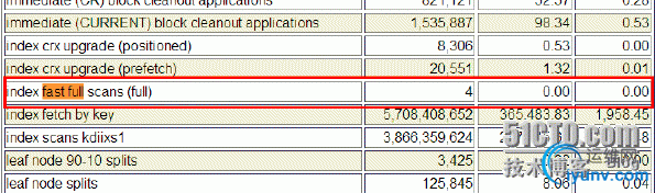

  1.常见等待事件-db file scattered read
  当数据块以multiblock read的行式被
  读取到SGA中时。
  – FTS(full table scan)
  – IFFS(index fast full scan)
  – db_file_multiblock_read_count
  AWR中相对应事件:(Avg wait time应当小于20ms)

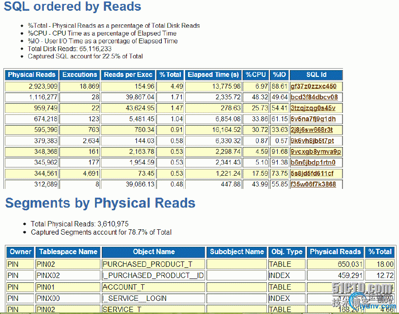

  3.解决方法:
  通过查看按读排序的sql语句,或物理读最多的段,是否有优化的余地。
