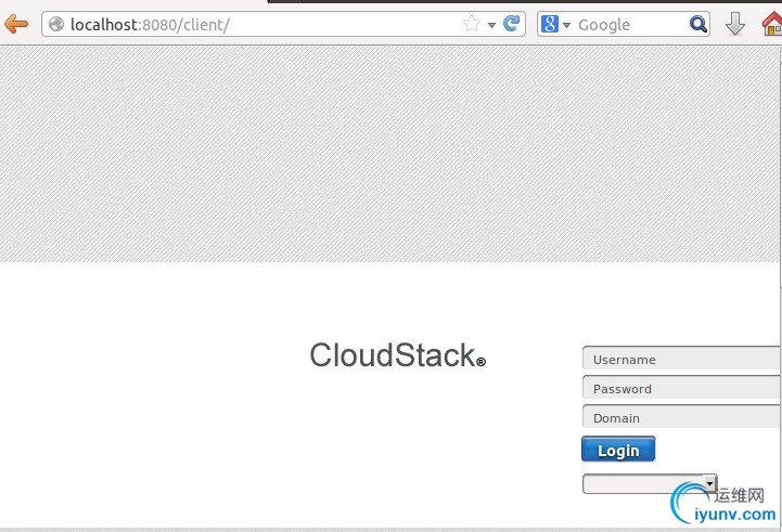

  打开浏览器,访问URL:http://localhost:8080/client
  输入
  用户名:admin
  密码:password
  可登录。
