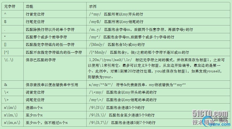

  5、正则表达式元字符
  与grep一样,sed也支持特殊元字符,来进行模式查找、替换。不同的是,sed使用的正则表达式是括在斜杠线"/"之间的模式。
  如果要把正则表达式分隔符"/"改为另一个字符,比如o,只要在这个字符前加一个反斜线,在字符后跟上正则表达式,再跟上这个字符即可。例如: DSC0002.jpg
