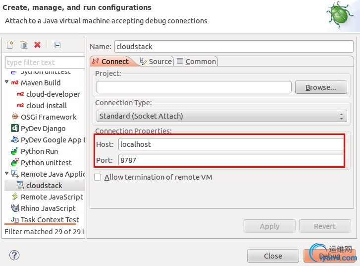

  打开eclipse,我们以远程可调试方式启动cloudstack,回到Eclipse工具中,点菜单“Run”,选择Debug Configurations
  在出现的调试配置对话框中,我们点 New 创建一个新的Remote Java Application 配置。
  设置eclipse 远程调试run,我们在Connect Tab页中,设置如下
  选择远程调试使用的源代码,在Source Tab页中,点Add 按钮,从Java Project中增加源代码
  出现的工程中,我们全部选择上。
  点Debug.
