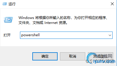

  PowerShell预装在Windows 7以上的系统中,无需额外下载,即可使用
  你可以在开始菜单中找到 Windows PowerShell或者通过 Win+R 运行 PowerShell以打开PowerShell
  为了保证有些命令能够成功执行,在启动时需要确保以管理员身份启动

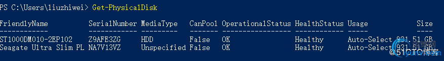

  知道了基本的命令构成,那么接下来我们该如何发现自己要使用的命令呢?假设我现在查找 查看物理磁盘的命令
  我们可以这样来搜索
  然后有这么多的结果
  因为只是需要查看,再试试缩小范围
  嗯,顺利完成
