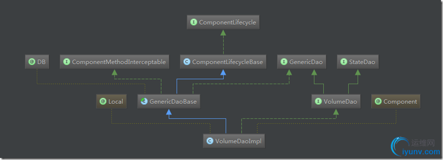

  Attribute是cloudstack的基类GenericDaoBase中保存的对象属性集合,是一个保存了数据表的列名以及列属性的Map对象,这个对象通过Java JPA来进行持久化。
  每一个干活的DAO对象都会继承于GenericDaoBase,并且实现自己这类对象的接口,如下图:

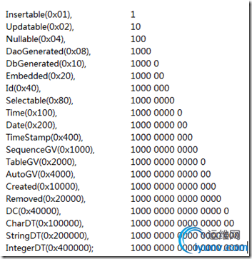

  这里面会调用Flag这个enum对象的check方法,那个flags同样也是在调用Attribute的构造方法时生成的,它根据数据库表的每一列的属性,按照一个逻辑去计算相关的权限,flags的初始值为0,然后针对每一种权限依次去做或运算,最后保存为一个值,遇到需要校验权限的地方,就用下面的check方法,看传进来的权限,比如Flag.Updatable,与flags去与运算,如果与完了的结果与传进来的权限值一样,那么可以继续进行,否则就会由于assert计算表达式的结果为false而退出去。
  1: public boolean check(int value) {
  2:     return (value & place) == place;
  3: }
  今天的问题就在这,Attribute.flags的值导致assert的表达式结果为false,在初始化时,flags的值明明为135(128+4+2+1),但是在实际计算时却不是这个值,一度很不解。但是为了解决生产环境的问题,不能在这个细节上耽搁太久,于是换了个思路,尝试着调用DAO的remove方法,也能实现针对数据库表的removed字段赋值。具体到为什么flags的值变了,还需要抽时间好好研究一下。

  附2,数据库表每一列可能的所有权限列表:
