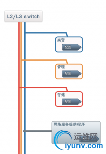

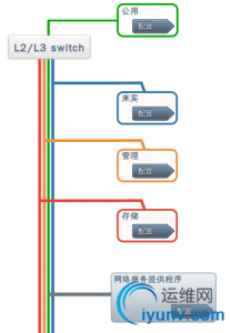

  CloudStack中网络模式可以分成基本网络和高级网络两种.其中MGS(Management,Guest,Storage)三种网络对于基本网络及高级网络通用.而P(Public)则只是针对高级网络才存在.可以对比下图:
基本网络 vs 高级网络
  这里强烈建议不同的流量类型单独设置网卡,而对于存储网络最好用网卡绑定(NIC bonding),这样在系统的稳定性和性能方面都会有极大的提高.
