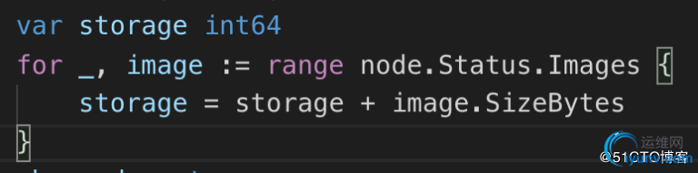

  我们还需要节点上镜像的相关信息;它可以通过访问相应的字段来检索:

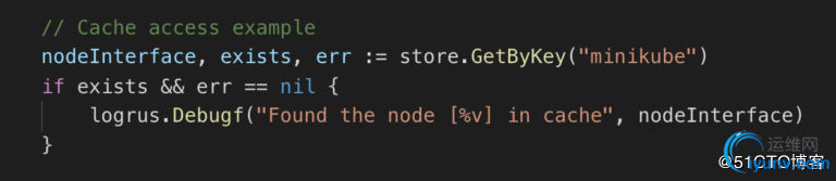

  在这个例子中,我们经过watchList指令为节点对象创建Informer来监控节点,设置对象类型为api.Node和30秒的同步周期来周期性地轮询节点,无论节点是否发生改变——这种方式在更新事件出于某种原因发生终止时可以很好的进行撤回。在最后一个参数,我们传递了2个回调函数——handleNodeAdd和handleNodeUpdate。这些回调函数具有实际的逻辑,并且在节点上的镜像占用存储发生改变时触发。NewInformer返回2个对象——controller和store。一旦controller启动,将会开始对node.update和node.add的监控,并且调用回调函数。这部分代码的存储区位于内存缓存中,由informer负责更新,另外你可以在缓存区中获取节点对象而不用直接调用Kubernetes APIs:

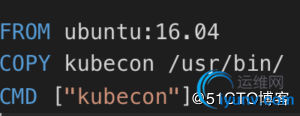

  在基本的功能通过测试之后,接下来就是按照集群模式尝试运行它了。为此我们必须先创建镜像,定义它的Dockerfile:
  并使用docker build创建一个镜像,该命令将生成一个可用在Kubernetes中部署pod的镜像。现在你的应用程序可以作为一个pod运行在Kubernetes集群上了。这里是一个部署定义的例子,在之前的截图中,我使用了该例部署我们的应用程序:
