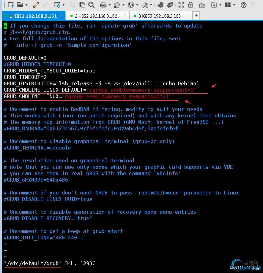

  启用Cgroup:
  修改配置文件/etc/default/grub,启用cgroup内存限额功能,配置两个参数:
  GRUB_CMDLINE_LINUX_DEFAULT="cgroup_enable=memory swapaccount=1"
  GRUB_CMDLINE_LINUX="cgroup_enable=memory swapaccount=1"
  注意:要执行sudo update-grub 更新grub,然后重启系统后生效。

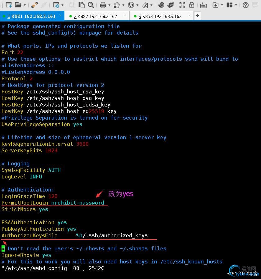

  *5、如果Ubuntu使用root用户进行RKE安装,需要配置sshd服务,修改配置文件/etc/ssh/sshd_config,将PermitRootLogin prohibit-password 改为PermitRootLogin yes ,允许root远程ssh登录;取消注释#AuthorizedKeysFile   %h/.ssh/authorized_keys ,允许记录授权秘钥文件;

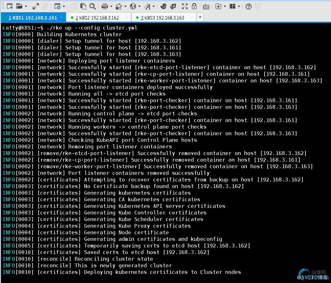

  05-RKE安装部署过程1
  06-RKE安装部署过程2
  07-RKE安装部署过程3

  02-修改GRUB配置文件,启用cgroup内存限额功能

  04-ubuntu下如果使用root用户进行安装,需要修改ssh配置,允许root远程登录
  05-RKE安装部署过程1
  06-RKE安装部署过程2
  07-RKE安装部署过程3
