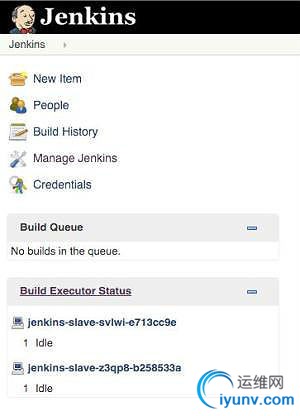

Jenkins从服务复制控制器
  Jenkins从服务可以以复制控制器来运行从而确保一直会有从服务来运行Jenkins的任务。注意,此步骤可以加深对Kubernetes是如何工作的有所帮助,在这个特殊的Jenkins实例中,使用了Jenkinks Kubernnetes插件是一个更好的方案,此插件可以自动的根据队列中任务的数量来动态的创建从服务,且可隔离任务的执行。
  在jenkins-slaves.yml中所定义的:

  第一次运行jenkins-swarm-slave镜像到节点会从Docker的仓库上下载它,然后稍等一会,从服务就会自动连接到Jenkins服务。kubectl logs可以用于调试任何的启动问题。
  复制控制器可以自动的扩展到想要的数量:
$ kubectl scale replicationcontrollers --replicas=2 jenkins-slave  再次列出pod就可以看到新增加的复制了:
$ kubectl get pods
NAME                  READY     STATUS    RESTARTS   AGE
jenkins-gs7h9         1/1       Running   0          4m
jenkins-slave-svlwi   1/1       Running   0          2m
jenkins-slave-z3qp8   0/1       Running   0          4s
