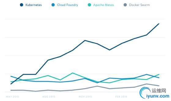

  最近的一年,kubernetes的发展如此闪耀,正被越来越多的公司采纳用于生产环境的实践。同时,我们可以在最著名的开发者问答社区StackOverflow上看到k8s的问题数量的增长曲线(2015.5-2016.5),开发者是用脚投票的,从这一点看也无疑证明了k8s的火爆程度。

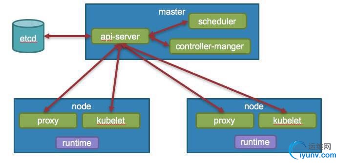

  谈到k8s,无论怎样的议题怎样的开始,我们都先介绍一个k8s整体架构(如下图所示):
  etcd 作为配置中心和存储服务,保存了所有组件的定义以及状态,k8s的多个组件之间的互相交互也主要通过etcd;kube-apiserver 提供和外部交互的接口,提供安全机制,大多数接口都是直接读写etcd中的数据;kube-scheduler 调度器,主要干一件事情,监听etcd中的pod目录变更,然后通过调度算法分配node,最后调用apiserver的bind接口将分配的node和pod进行关联;kube-controller-manager 承担了master的主要功能,比如和CloudProvider(IaaS)交互,管理node,pod,replication,service,namespace等。基本机制是监听etcd /registry/events下对应的事件,进行处理;kubelet 主要包含容器管理,镜像管理,Volume管理等;kube-proxy 主要用于实现k8s的service机制。提供一部分SDN功能以及集群内部的智能LoadBalancer。

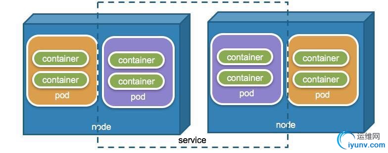

  本文分享的内容主要是在minion节点上的pod和service上,pod是k8s应用的具体实例抽象,而service便是这些抽象的集合。

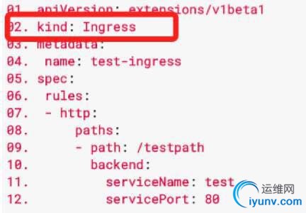

  Ingress也是k8s中单独定义的对象(如下图所示),它的作用就是实现对外暴露访问的负载均衡,那么它和Service本身LoadBalancer有哪些区别呢?Ingress支持L4、L7负载均衡,LoadBalancer设计上只支持L4;Ingress基于Pod部署,并将Pod网络设置成external network;Ingress controller支持Nginx、Haproxy、GCE-L7,能够满足企业内部使用。
  在实际使用时,Ingress的架构如下图所示:

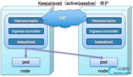

  但是在实际使用中,pod可能会产生漂移,由于Ingress Controller也是基于Pod部署,这样Ingress对外的IP会发生变化。在企业内部都会在防火墙上给Service的访问IP设定规则,而IP变动对这一机制是致命的,因为企业不可能经常手动修改防火墙规则。
  那么我们就需要一个VIP功能,同时也要能保证Ingress的HA。我们可以考虑在Ingress Controller基础上增加一个keepalived,可以利用keepalived+haproxy的机制来完成VIP的功能。要实现这一机制,可以参考并改动k8s社区中的contrib-keepalived-vip机制。

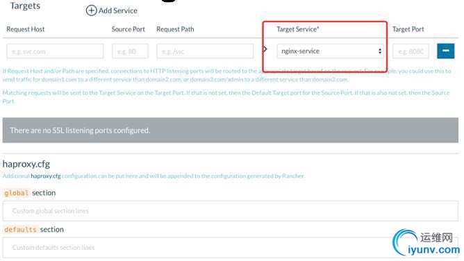

  Rancher自己实现了一个rancher-ingress-controller,它本质上是包装了k8s-ingress-controller,在真正创建负载均衡器上它会调用Rancher Cattle API来创建Rancher自身的LB。
  相关代码也是开源的,https://github.com/rancher/lb-controller,lb-controller在启动时候会指定provider为rancher,对应的实现也可在package provider/rancher中看到。
  创建Ingress后,也可在Rancher UI上展现出来。
