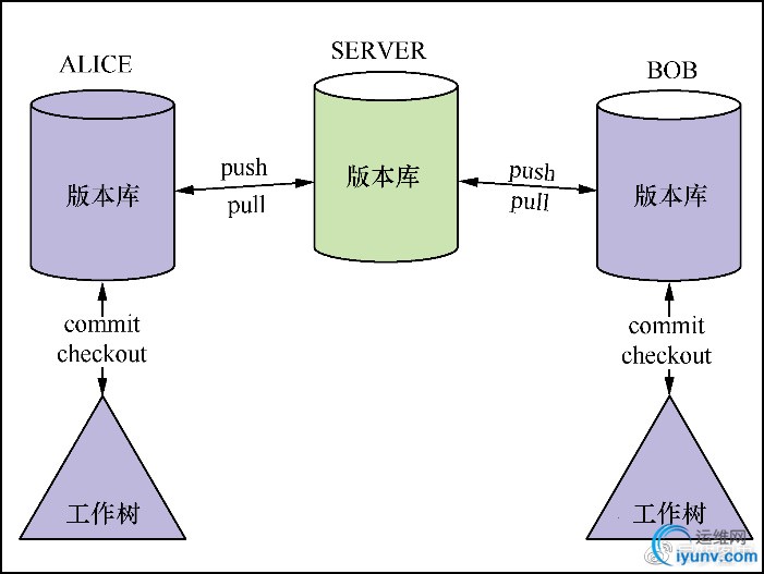

  该公司指派了两名开发人员负责这个新项目,他们的名字分别是Alice和Bob。两名远程办公的开发人员经过和公司领导协商之后,决定使用C语言开发一套命令行应用来完成该产品的研发,并且使用Git 2.5.0(http://git-scm.com/)进行程序代码版本控制管理。该产品的用途主要是用来进行过程演示的,而且也非常简单。程序代码的细节并不是重点,我们关注的是如何管理代码变更。
  团队规模很小,因此他们决定以图1-1所示的组织结构启动项目。
  图1-1 启动项目的组织结构
  这个启动配置非常自由,虽然有中心版本库,但是却没有专人负责维护它(项目启动之初,所有开发者的角色都是平等的)。启动项目的组织形式多样,如果你希望深入了解与此有关的知识,可以参考以后文章的内容。

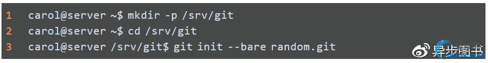

  Alice在项目启动时请求管理员Carol为她创建一个新的版本库以方便团队协作。
  命令行示例遵循的是UNIX系统风格,命令行前面的提示信息由“用户名@主机名/文件目录”组成,这样一眼就可以看出由谁执行该命令,属于哪台计算机以及文件目录是什么。上述风格在UNIX环境中很常见(在Linux系统下也是如此)。可以参考第10章的内容,让Git系统显示特定信息,例如版本库名称、版本库下的子目录名、当前分支,甚至工作区的状态信息。
  我认为显示服务端配置的细节对于本文来说有点多余了。因此,为了行文简洁,不相关的信息就省略了。如果希望了解详情,参考后文即可。
  你还可以使用工具来管理Git的版本库(例如Gitolite),在服务端创建一个版本库也许看上去会稍有不同。通常情况下是使用git init(不带“--bare”参数)命令创建版本库,然后根据特定的URL地址将其推送到服务端,执行上述操作之后,服务端会自动创建一个公共版本库。或者也可以使用带Web接口工具的网站创建该版本库,例如GitHub、Bitbucket和GitLab(可以托管或内部部署)

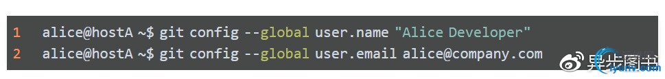

  因为这是Alice第一次在她的个人电脑上使用Git,因此,她必须告诉Git系统如何识别她提交的注释:
  现在Alice需要建立专属于她自己的版本库实例:

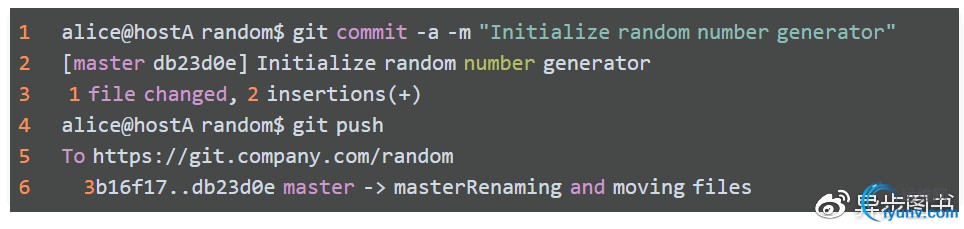

  现在,可以提交变更,然后将它们发布到公共版本库了:

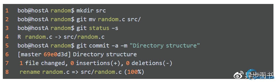

  1.2.6 重命名、移动文件
  Bob接下来的工作是重构工作区目录。他不希望版本库的顶层目录文件太多,所以他决定将所有源代码文件移动到“src/”子目录下:
  现在,他为了确保目录重构之后使用“diff”命令输出结果的差异不至于太大,将Git系统配置为始终执行重命名和拷贝的检测:

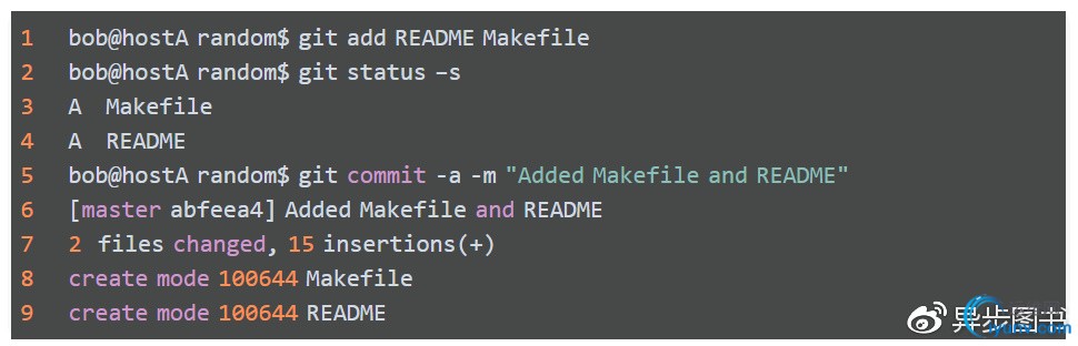

  Bob觉得是时候为项目添加一个合适的Makefile配置文件,以及一个README帮助文件了:
  Bob将“random.c”文件的名字改为“rand.c”:
  上述操作当然也需要修改Makefile文件:
  然后,他提交了这些修改。

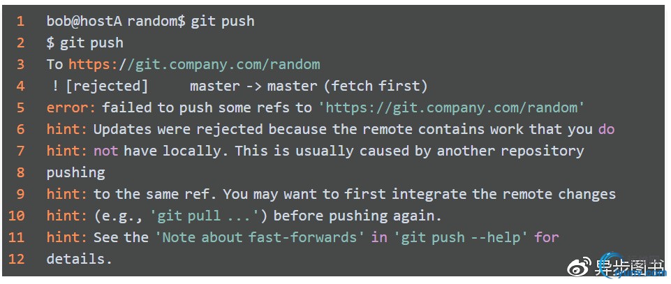

  项目文件重组完成之后,Bob打算将这些变更推送到服务端:
  但是Alice同时也在这个项目中工作,而且她已经向服务端推送了自己的代码。Git系统现在不允许Bob推送他对项目代码的变更,因为Alice已经推送了一些内容到master分支上,系统会保护她提交的变更。
  为了行文简洁,Git命令行中输出的提示和帮助信息在后续篇章中会略去。

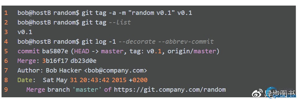

  1.2.8 创建标签
  Alice和Bob认为项目可以进行更大范围的发布了。Bob创建了一个标签(tag),以便日后他们方便地访问/引用发布过的预览版本。他为此使用了一个带注释的标签,当然大家一般采用的替代性方案是使用带数字签名的标签,该标签通常会包含一个PGP数字签名(以后的验证需要用到它):

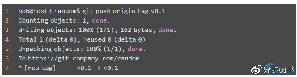

  当然,v0.1版的标签如果只放在Bob本地的版本库中是没有什么意义的。接下来他将刚创建的标签推送到服务端:

  通过编译,程序没什么问题之后就可以提交变更了:
  从提示信息可以看到,提交成功了。

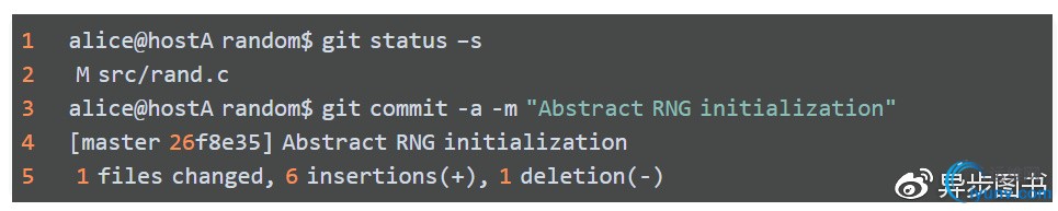

  这样冲突应该就可以解决了。Alice重新编译运行了一下程序,然后提交了这一变更:
  然后她尝试将该变更推送到服务端版本库:
  大功告成!

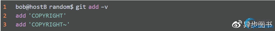

  Bob打算给项目添加一个和版权声明有关的COPYRIGHT文件,当然还打算添加一个记录软件新特性的文件(不过还没有创建),所以他使用批处理命令添加了工作区中的所有文件到版本库中:
  因为Bob没有配置的忽略模式,因此作为备份文件的“COPYRIGHT~”也被提交到了版本库。接下来我们移除该文件:
  检查一下文件状态,然后提交变更:

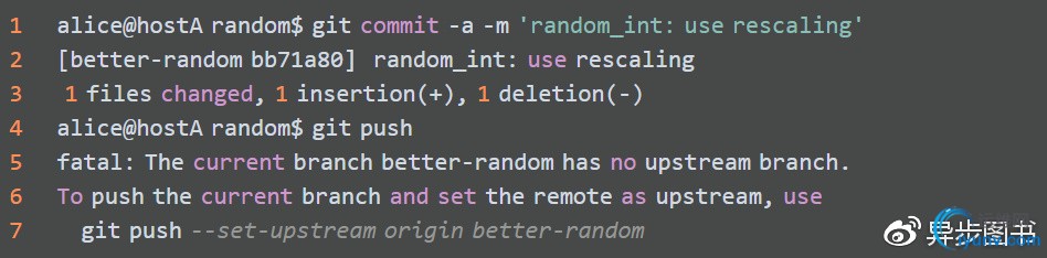

  1.2.12 创建新分支
  Alice注意到代码中取模运算返回给定区间内随机数的分布并不是均匀的,因为大部分情况下返回的都是较小的数。她打算修复这个问题。为了将相关的开发工作和代码中的其他变更隔离,她决定在自己的版本库中创建一个新分支(分支的具体使用可以参考第6章),然后切换到该分支:
  除了使用“git checkout –b better-random”命令创建一个新分支,然后使用命令切换到该分支之外,她还可以首先使用“git branch better-random”命令创建一个新分支,然后使用“git checkout better-random”命令切换到该分支。
  她决定使用RAND_MAX常量控制
  rand()
  函数生成随机数的范围。相关的代码修改如下:
  她提交了上述代码变更,然后将它们推送到了服务端,她知道上述推送操作可以顺利执行,因为这些操作都是在她的私有分支上进行的:
  通过上述信息可以知道,Git系统希望Alice为她新创建的分支(它采用的推送策略是simple模式)在远程版本库中添加对应的上游分支,这样可以让分支推送到远程分支的目标更明确。

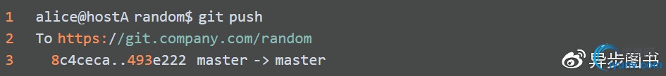

  与此同时,在默认的主分支下,Bob打算推送自己给项目添加COPYRIGHT文件的变更:
  出现上述错误提示是因为Alice当时正在忙着将初始化生成随机数的部分代码封装为一个子程序(解决合并冲突),她首先向服务端版本库推送了自己的变更:
  Git系统可以轻松地将Alice推送的变更合并,但是现在出现了一个新分支。接下来我们来看看具体细节。为了节省篇幅,下文只显示和该新分支“better- random”相关的内容(双点符号的详细用法可以参考第2章):

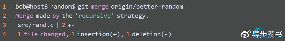

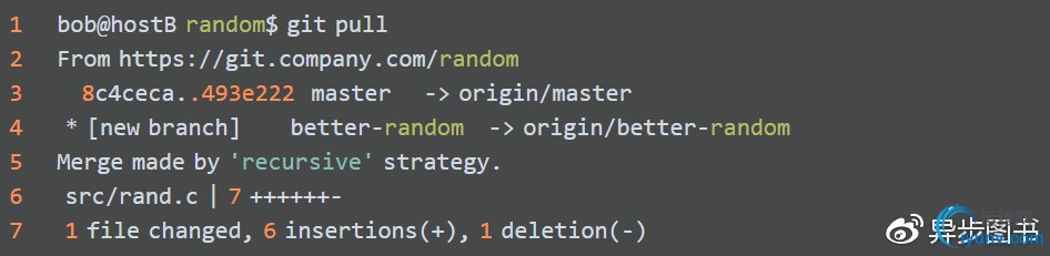

  有趣的是,Bob希望从服务端获取Alice创建的新分支然后合并到自己的版本库的默认分支下(该新分支在远程版本库上已经存在):
  1.2.14 撤销未发布的合并

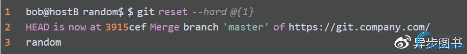

  Bob意识到何时将该特性添加到主分支中应该由Alice来做决定。他打算撤销上述合并操作。因为这些变更还没有发布,因此只需要简单地将自己的本地主分支回退到上一次提交的变更状态即可:
  本示例演示了使用日志引用(reflog)机制实现变更回退操作。另外一种解决方案是使用“HEAD^”代替“@{1}”,这样也可以实现同样的效果。
