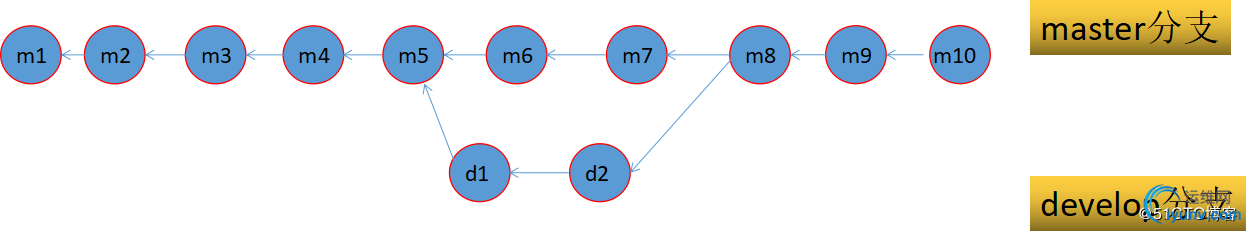

2.父提交的表示方法
  可以使用~(波浪号)和^号表示父提交,但含义会略有不同。
  ^表示父提交的第几个提交,后面如果跟数字就是表示第几个父提交
  例如上图中当前的工作区HEAD指向m10提交。那么HEAD^和HEAD^1相同都是指向m9。HEAD^^指向m8,而HEAD^2则是没有意义的,因为m10只有一个父提交就是m9。HEAD^^^指向是m7,HEAD^^^2指向d2(HEAD^^指向m8,后面的^2表示m8的第二个父提交)。分析^的时候如果^号后面没有数字则和^1等价,表示第一个父提交,如果存在数字就表示第几个父提交。
  tips:如果^后面的形式如:^{commit},^{tree},^{blob},则表示当前对象的提交、树、blob对象。
  ~表示法:波浪号表示父提交的层次关系。那么HEAD~和HEAD~1相同都是指向m9。HEAD~ ~指向m8,而HEAD~2和HEAD~\~是完全等价的。HEAD~\~\~指向是m7,HEAD~3和其等价。因此d2就可以表示为HEAD~2^2(HEAD~2指向m8,后面的^2表示m8的第二个父提交),因此如果存在数字表示父提交的父提交的父提交...(数字就是几层父提交)
  因此当我们使用git log命令的时候,可以打印部分父提交。
  git log --oneline HEAD~8..HEAD~5

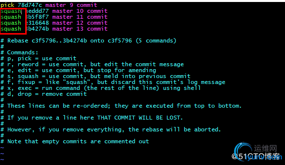

4.git rebase
  git rebase可以对当前没有push的提交进行更改,设想一下一个功能你可以本地进行了多次提交,但是push的时候你想把这些提×××并成一个,就可以使用git rebase命令编辑提交。
  假设我们需要对如下m9-m13的提交编辑。
  场景一:把这些提交并成一个提交
  使用squash命令和上一个提×××并,然后重新修改提交日志
  场景二:删除某个提交
  删除某个提交直接把该提交对应的行去除或者使用remove命令。如果存在合并冲突,然后解决冲突。
  根据git命令行的提示,解决完冲突以后运行git add添加冲突的修改。
  场景三:修改某个提交的日志:
  使用edit命令或者reword命令修改,最好使用reword命令,这样rebase就可以之间弹出修改日志的vim编辑器,而不用git 弹出git commit --amend提示。

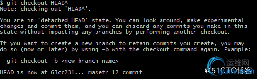

3.git checkout
  checkout命令可以检出某个提交或者分支。
$git checkout SHA-1           ----------检出某个SHA-1对应的提交
$git checkout xxxbranchName -------------我们使用git branch xxxbranchName的时候只是新建了这个分支,需要执行该命令切换到该分支
$git checkout HEAD^               -----检出到HEAD的第一个父提交
$git checkout -b xxxbranchName -------------新建xxxbranchName并检出到该分支
  当我们checkout除分支外的其他SHA-1都会提示我们处于detached HEAD状态,此时.git/HEAD文件里面的内容就是SHA-1
  此时如果在分离头上做的修改和提交想合并到其他分支需要用到merge和rebase等命令
