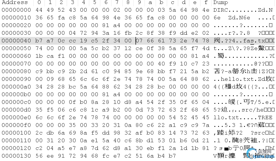

  当我们使用notepad++使用十六进制格式打开该文件,内容如下:

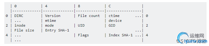

  其对应的格式为:
   | 0                         | 4                       | 8                          | C                       |  |-----------------------|----------------------|------------------------|----------------------|
0 | DIRC                  | Version             | File count            | ctime       ...       |  0
  | ...                       | mtime                                             | device                |
2 | inode                 | mode                | UID                      | GID                    |  2
  | File>
4 | ...                                                  | Flags                   | Index SHA-1 ...  | 4
  • 44 49 52 43: DIRC.  固定的头部
  • 00 00 00 02 :格式版本
  • 00 00 00 03:暂存器文件的个数,我们有三个
  后面的内容是每一个文件的信息列表。如果有多个文件则依次按照下面的顺序读取
  • ctime:占八位,是文件的创建时间。
  • mtime:占八位,是文件的修改时间
  • 四个字节的device,inode,mode,UID,GID.这些属性是为了不用比较文件内容,更好的检测文件是否变更。
  • File>
  • Entry SHA-120:个字节的blob对象的ID(SHA-1),指向git的blob对象。
  • Flag对象占用四个字节,也就是32bit位。其中第一个bit位为是否有效标志,第二个bit位为扩展标志位。第三和第四bit位表示该暂存块的状态,主要表示合并的状态。 0:正常文件状态没有合并冲突1 : base 2: ours 3: theirs。第五到第十六bit位表示文件的路径长度,例如值是00 07,那么表示后面的七个字节都是路径信息。后面的两个字节只有在第二个bit为为扩展的时候才存在。
  • 文件名和路径信息:其长度取决于Flag对象中的第五到第十六bit位的值。其中的路径信息使用utf-8编码(默认,最好不要修改),例如保存的路径为"临时目录/hello.txt",那么其二进制结果为“e4 b8 b4 e6 97 b6 e7 9b ae e5 bd 95 2f 68 65 6c 6c 6f 2e 74 78 74”。
    String s = "临时目录/hello.txt";  byte[] bytes = s.getBytes("utf-8");
      for (byte b : bytes) {
      System.out.print(Integer.toHexString(b & 0xFF) + " ");
      输出:e4 b8 b4 e6 97 b6 e7 9b ae e5 bd 95 2f 68 65 6c 6c 6f 2e 74 78 74
  • 后面跟着1-8个字节的00,为了文件的索引内容的个数是8的倍数,这个是必须有的,至少有1个,如果文件的内容恰好是8的倍数,那么就会有8个00字节。
  最后的二十位为以上内容的校验和。
