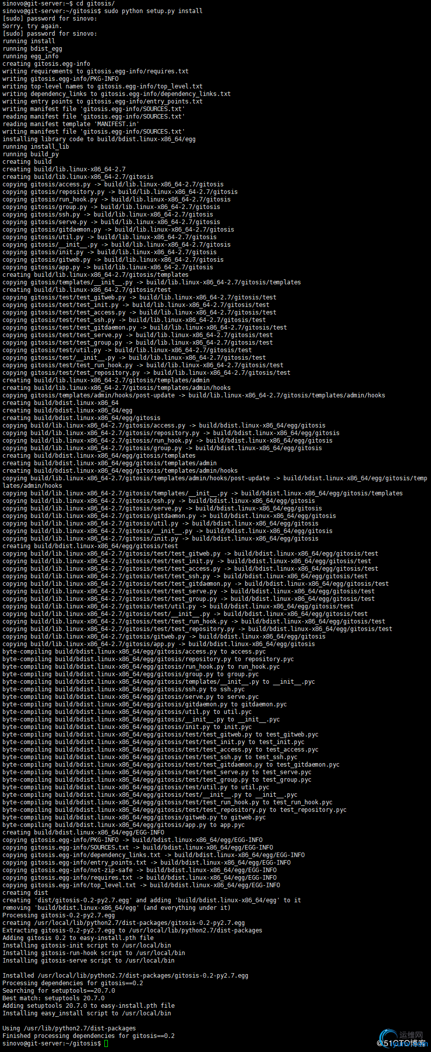

  sinovo@git-server:~$ sudo apt-get install python python-setuptools

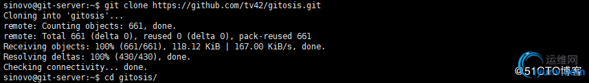

  sinovo@git-server:~$ git clone https://github.com/tv42/gitosis.git
  sinovo@git-server:~$ cd gitosis/
  sinovo@git-server:~/gitosis$ sudo python setup.py install

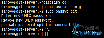

  sinovo@git-server:~$ sudo useradd -m git
  sinovo@git-server:~$ sudo passwd git

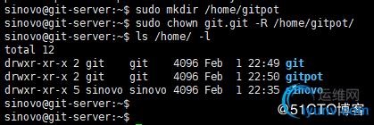

  gitosis默认所有git工程都放在/home/git/repositories/下。为防止gitosis崩溃的影响,将/home/gitpot作为所有git工程的根目录,今后删除git用户时不会波及这些工程。
  sinovo@git-server:~$ sudo mkdir /home/gitpot
  sinovo@git-server:~$ sudo chown git.git -R /home/gitpot/
  sinovo@git-server:~$ ls /home/ -l

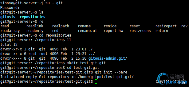

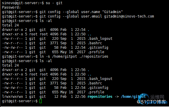

  然后以git身份,建立/home/git/repositories为指向/home/gitpot的超级链接。
  sinovo@git-server:~$ su - git
  git@git-server:~$ git config --global user.name "Gitadmin"
  git@git-server:~$ git config --global user.email gitadmin@sinovo-tech.com
  git@git-server:~$ ls -al
  git@git-server:~$ ln -s /home/gitpot ./repositories

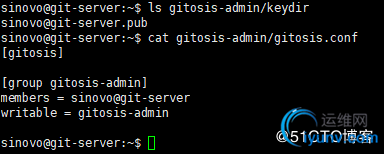

  下载gitosis-admin.git工程,验证sinovo作为管理员,可以访问这个“管理所有git工程”的git工程
  如果以上创建完成后没有问题,可以通过keydir文件与 gitosis.conf查看用户名及秘钥文件

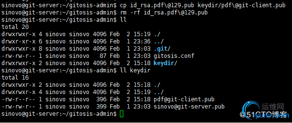

  首先将keys目录下的秘钥拷贝到gitosis-admin下,然后查看客户端的秘钥
  将上传的秘钥拷贝到 keydir文件夹下并创新命名为 key文件结尾的 pdf@git-client,然后将上传的秘钥删除,只保留keydir下的

  以git身份创建一个空的test-git.git仓库
  /home/gitpot目录下保存的都将是原始仓库(—bare)

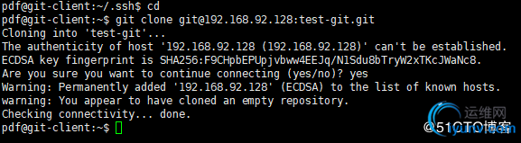

  验证其他新增用户的访问权限
  pdf@git-client:~$ git clone git@192.168.92.128:test-git.git
  最后将新用户合并至远端,合并没有问题则验证通过

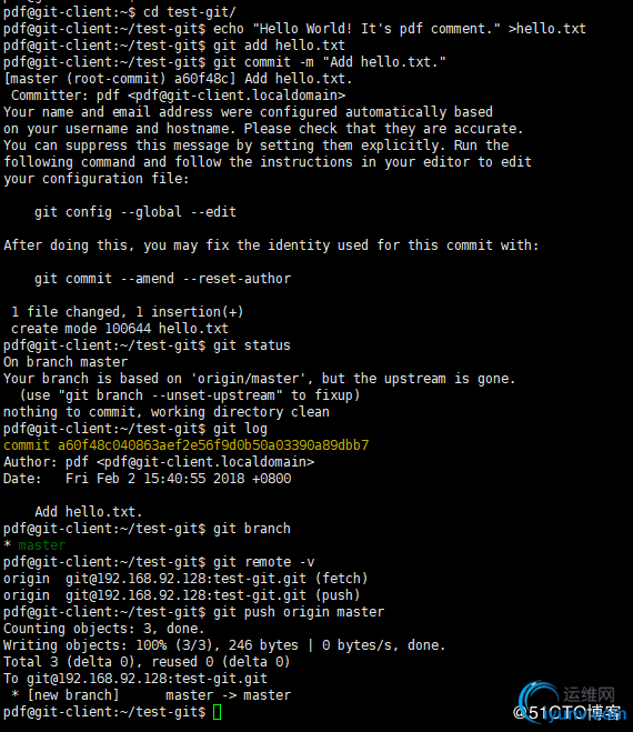

  pdf@git-client:~$ cd test-git/
  pdf@git-client:~/test-git$ echo &quot;Hello World! It's pdf comment.&quot; >hello.txt
  pdf@git-client:~/test-git$ git add hello.txt
  pdf@git-client:~/test-git$ git commit -m &quot;Add hello.txt.&quot;
  pdf@git-client:~/test-git$ git status
  pdf@git-client:~/test-git$ git log
  pdf@git-client:~/test-git$ git branch
  pdf@git-client:~/test-git$ git remote -v
  pdf@git-client:~/test-git$ git push origin master

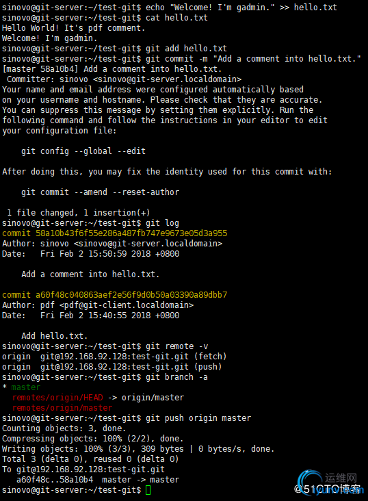

  下面以gadmin身份验证修改和创建新分支的权限
  sinovo@git-server:~$ git clone git@192.168.92.128:test-git.git
  sinovo@git-server:~/test-git$ echo &quot;Welcome! I'm gadmin.&quot; >> hello.txt
  sinovo@git-server:~/test-git$ cat hello.txt
  sinovo@git-server:~/test-git$ git add hello.txt
  sinovo@git-server:~/test-git$ git commit -m &quot;Add a comment into hello.txt.&quot;
  sinovo@git-server:~/test-git$ git log
  sinovo@git-server:~/test-git$ git remote -v
  sinovo@git-server:~/test-git$ git branch -a
  sinovo@git-server:~/test-git$ git push origin master

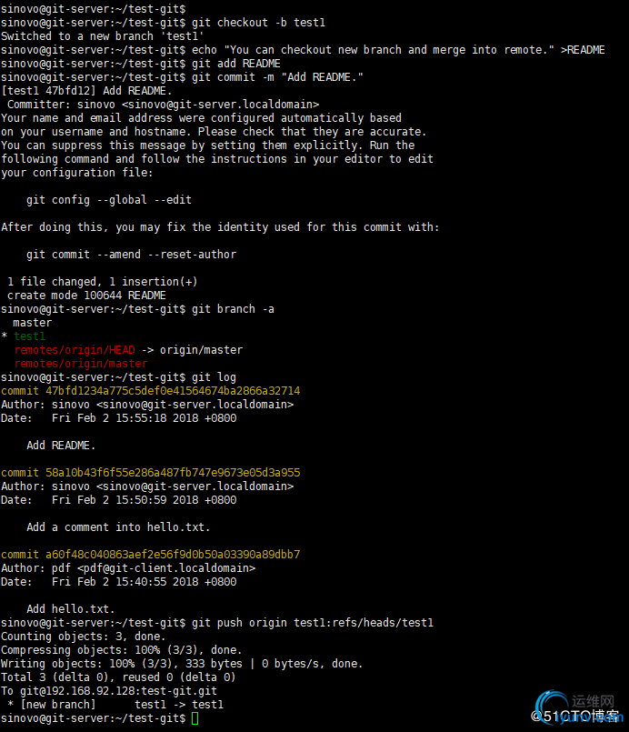

  sinovo@git-server:~/test-git$ git checkout -b test1
  sinovo@git-server:~/test-git$ echo &quot;You can checkout new branch and merge into remote.&quot; >README
  sinovo@git-server:~/test-git$ git add README
  sinovo@git-server:~/test-git$ git commit -m &quot;Add README.&quot;
  sinovo@git-server:~/test-git$ git push origin test1:refs/heads/test1

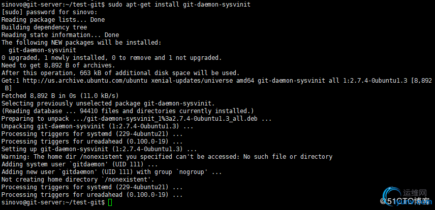

  Ubuntu16.04不再使用git-daemon-run,启用的是git-daemon-sysvinit。
  安装git-daemon-sysvinit
  sinovo@git-server:~/test-git$ sudo apt-get install git-daemon-sysvini

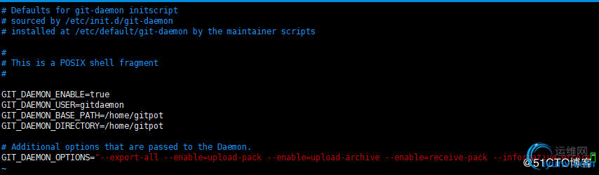

  修改git-daemon配置,将监听的根目录指向/home/gitpot。
  sinovo@git-server:~/test-git$ sudo vim /etc/default/git-daemon

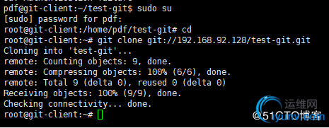

  在客户端以未注册的用户身份(root)下载git工程。使用的是git访问

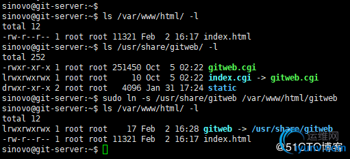

  sinovo@git-server:~$ sudo apt-get install libcgi-pm-perl gitweb
  建立超链接,使访问192.168.92.128/gitweb ,由gitweb.cgi响应
  sinovo@git-server:~$ sudo ln -s /usr/share/gitweb /var/www/html/gitweb

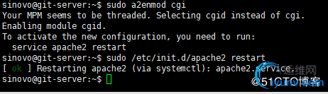

  sinovo@git-server:~$ sudo a2enmod cgid
  sinovo@git-server:~$ sudo /etc/init.d/apache2 restart

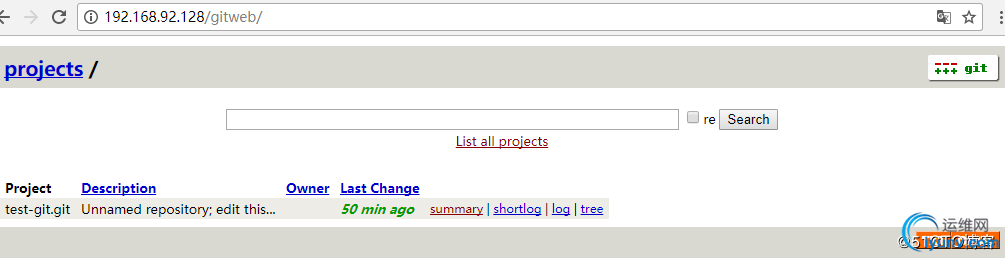

  最后验证网页是否有效
  浏览器输入:192.168. 92.128/gitweb
