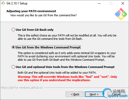

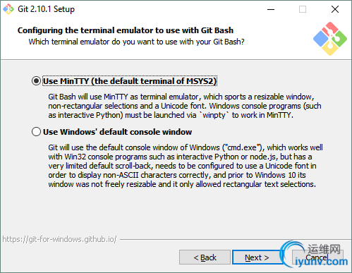

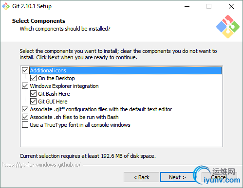

2.1  下载
  点此下载(这是2.10.1的64位版,请根据你自己的情况下载相应版本)
2.2  双击安装文档安装git
  安装过程比较简单,全部采用默认设置就ok。
  至此,安装结束。你可以在windows开始菜单中找到Git应用程序组,打开后有三个程序,如下图:

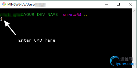

3  使用Git Bash
  下面的大部分操作都要通过Git Bash这个命令行终端来完成,我们需要先打开这个客户端。

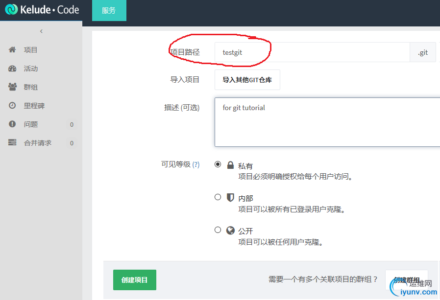

3.2  使用Kelude创建项目代码库
  登录Aliyun Kelude服务,在上面创建一个代码库testgit,如下图:
  我在Kelude上创建了一个名为testgit的代码库,代码库可见等级为私有。也就是说,这个代码库的管理员只能是我本人,别人无权管理(只能使用)。

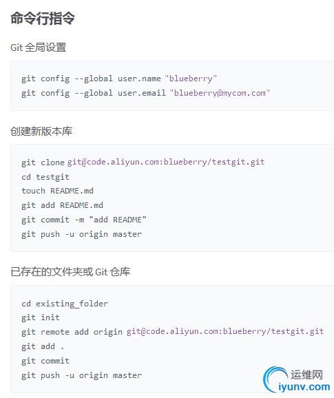

  创建好代码库之后,Kelude会显示出你刚刚创建的这个代码库的相关信息,如下图:
  注意看上图中“创建新版本库”、“已存在的文件夹或Git仓库”这两个部分。其实这两个部分已经简要介绍了我们下文中需要讲解的内容。如果您是高级用户,到此,您应该可以把git用起来了。如果您对于如何使用git还不是特别清晰,我建议您跟着本文继续往下看。
