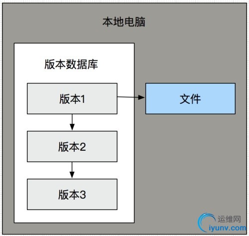

  版本控制系统常见类别有三种:本地版本控制系统、集中式版本控制系统、分布式版本控制系统;
  本地版本控制系统,代表有RCS(Revision Control System),Linux下面的可用来作为配置文件管理的版本控制工具,本人简单尝试了一下,工作使用不多;
  关于其优缺点,简述如下:

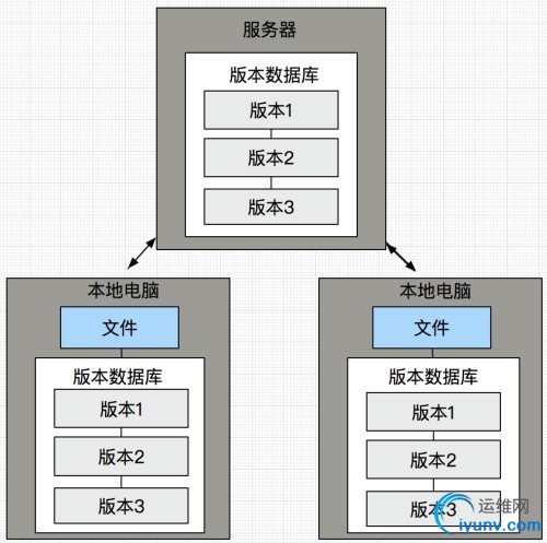

  分布式版本控制系统,代表就是今天要说的GIT了。想知道GIT有多流行吗?看看GITHUB就知道了,现在很多公司都已经把自己的代码库迁移到了GIT。本人由于各种原因,近两年已经到了第三家公司,其中每家都听过一次GIT的分享。可见GIT在如今的流行程度,也说明了分布式版本控制系统是如今的趋势。
  关于分布式版本控制系统,这里只说优点:
  1. 适合多人团队协作开发;
  2. 代码集中化管理;
  3. 可以离线工作;
  4. 每个计算机都是一个完整仓库;
  1、2两点SVN也可以做到,说一下3、4点。分布式版本管理系统每个计算机都有一个完整的仓库,修改可以本地提交,这样就可以做到离线工作。没有了SVN令人抓狂的断网无法工作的问题。每个计算机都是一个完整的仓库,也就没有了SVN的单点故障。
